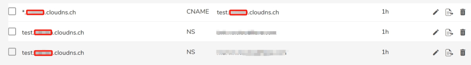

如图所示:

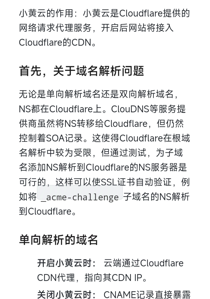

1.在cloudflare中cloudns的域名处点击 DNS->记录,添加一条A记录,可用 8.8.8.8 (其他的我没试过,毕竟我不是专业的,站在大佬的肩膀上做一下即可)
2.在ClouDNS添加*记录,如图所示
3.将ns记录加到test域下即可

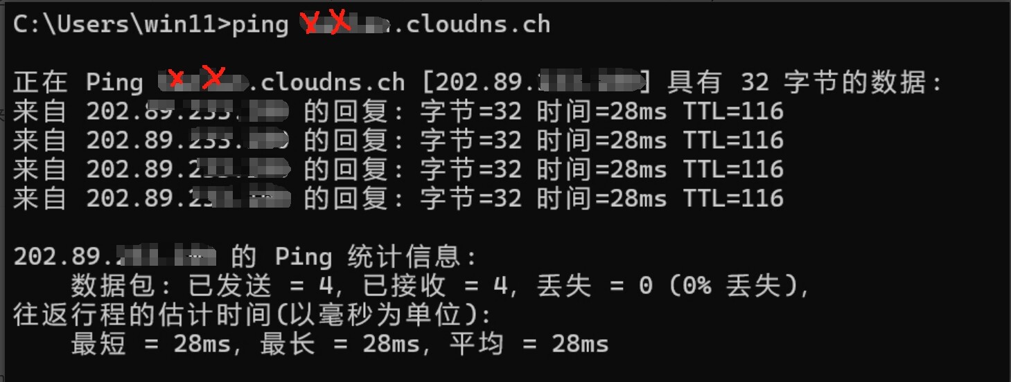

ping一下如图
参考视频
PS:cloud-ip.biz后缀的貌似不行,无法托管也不能在pages用
关于证书问题,请移步5楼看一下即可(在cloudns加两条_acme-challenge的ns记录)
另外,我这里直接ping我的域名是在加了一条A记录把该域名指向一个microsoft的ip后才可以,只是以上操作的话,需要ping比如 a.域名(域名是根域名,不是a.你的子域名)
45 个赞

先用cname 把*.example.com 指向 test.example.com
然后用 A 把 test.example.com 指向 123.123.123.123
这样子?

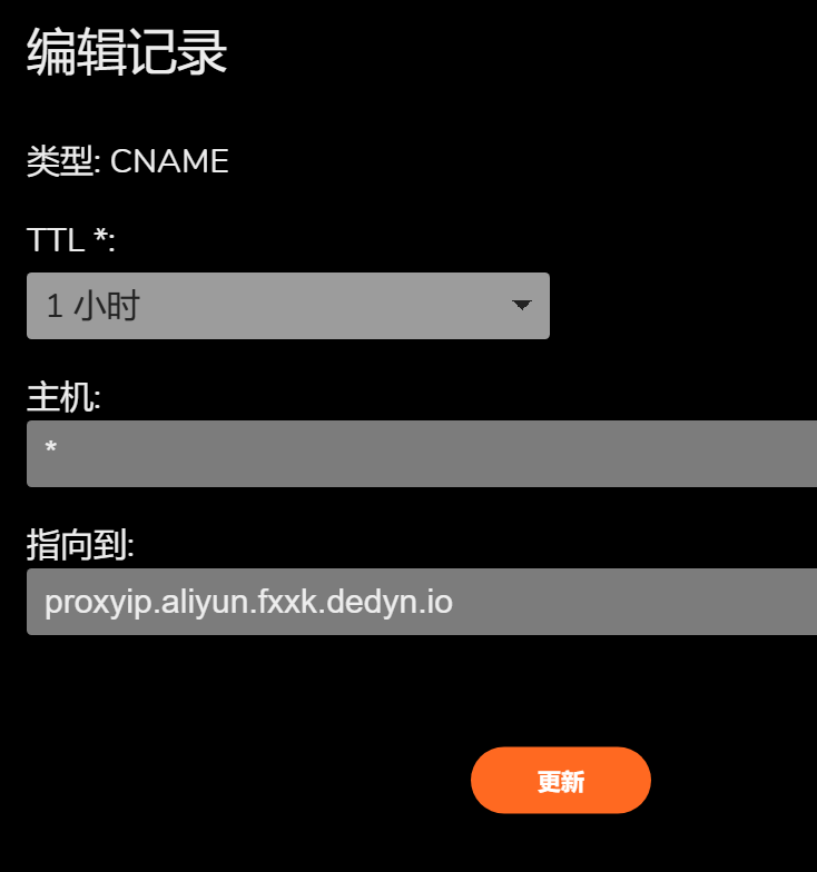

也可以直接
泛解析cname一条优选ip或域名就行
如图1
如果想cf 解析的子域名生效,最好加上两条新的_acme-challenge的ns记录,如图2
换句话讲你的域名上要有4条ns记录
这个证书那块的加ns默认佬们都会了,tieba_022

按照佬你这样设置,ping xxx.cloudns.be 不通,解析不出ip,但是ping aaaa.xxx.cloudns.be是通的
