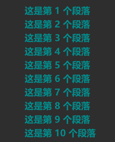

默认颜色为 darkcyan
p {
  color: darkcyan;

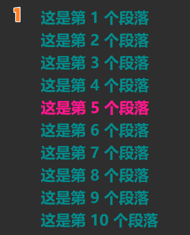

1) :grin: 单个选择
这个是最常使用的,直接写入需要选择的次第即可,如选择第5个:
p:nth-child(5) {
  color: deeppink;
效果见下图1。

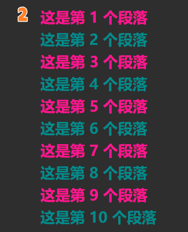

2) :blush: 奇偶选择
奇偶选择的实用性也相对频繁。
  • 使用关键字 odd 表示奇数选择;
  • 使用关键字 even 表示偶数选择。
p:nth-child(odd) {
  color: deeppink;
:bulb:如果你容易将这两个单词所代表的含义混淆,那么就直接看它的字母个数就行!是不是瞬间就记住啦~
效果见下图2。以奇数为例。

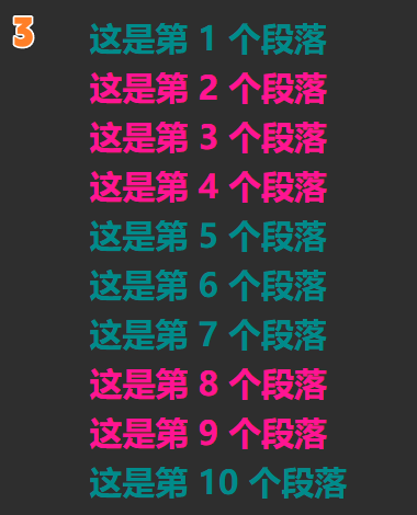

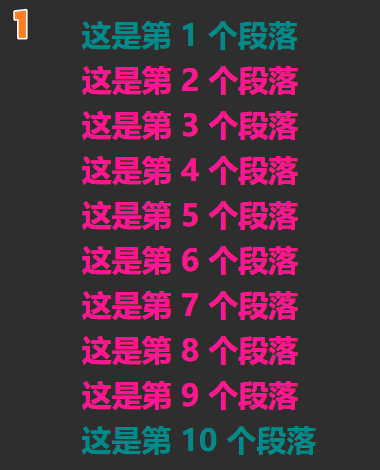

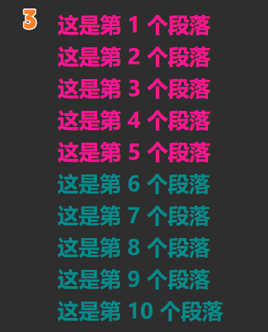

3) :sweat_smile: 前x个 后x个
这个的使用程度上,或许比奇偶还频繁,规律如下:
  • 前5个:-n+5;
  • 后5个:n+5。
p:nth-child(-n+5) {
  color: deeppink;
:warning:注意:n必须在前面,不要试图将 -n+5 写成 5-n,正数同理。
另外,这里后5个中的 n+5 代表的含义是 从第5个开始选,不是代表个数! 因为例子中总计10个,以免引起歧义,作下说明。
效果见下图3。以前5个为例。

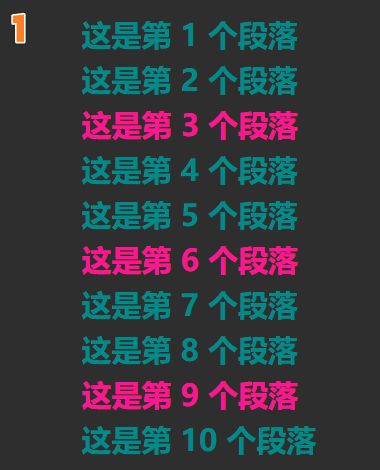

关于上述几点,我以下列代码来说明:

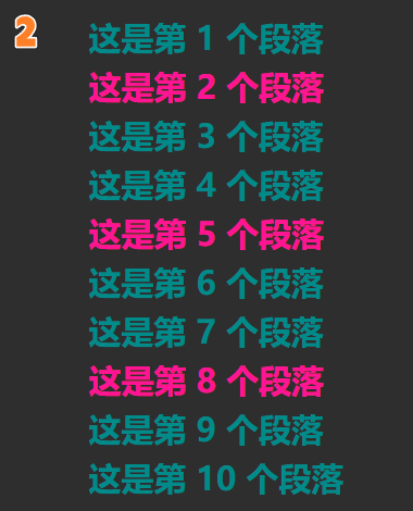

p:nth-child(3n+2){
  color: deeppink;
  1. 这里就是以 3 个为一组,没有系数的话,就选择最后一个。见下图1;
  2. 加数为 2 ,所以我们选择的就是每3个一组中的第2个,见下图2;
  3. 如果是 3n-1 那就是选每一组倒数第二个(从0开始数);

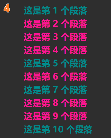

  4. 如果后面加数大于系数,例如 3n+5,那就是 (7/3)=2.333=2···1。意味着从 第 3 组开始选择,选每一组的第 1 个。再例如 3n+6,这是能除尽的,余数为0则选择的是最后一个,那么这个就是从第2组开始,每组最后一个。见下图4。
  5. 如果是 3n-5,那就可以看成是 3n-2,然后按照第3条规则,就是选择每组倒数第 3 个。
