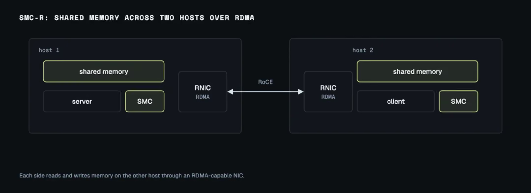

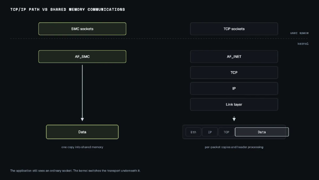

当两台服务器之间传输海量数据时,传统的 TCP/IP 协议栈会因逐包数据拷贝和头部处理而产生性能开销。共享内存通信(SMC,RFC 7609)是 IBM 设计的一种协议,能够透明地消除这些开销:应用程序的操作方式与使用普通 TCP 套接字无异,而内核则会将连接切换至共享内存或 RDMA 路径。如果对端不支持 SMC,连接将回退到标准 TCP 模式。
[2]

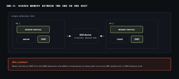

SMC 有两种变体。SMC - R 通过支持 RDMA 的网卡(NIC)读写远程服务器上的内存;SMC - D 则允许同一宿主机上的两个虚拟机通过内部共享内存(ISM)设备,利用共享内存直接进行通信。
[3]
[4]
缓冲区与游标:RMB、DMB 和 CDC
每个 SMC 连接都有一个用于接收数据的共享缓冲区。在 SMC - R 中,该缓冲区被称为 RMB(远程内存缓冲区);在 SMC - D 中,则称为 DMB(直接内存缓冲区)。发送方将数据写入该缓冲区,随后更新一条连接数据控制(CDC)消息,该消息包含一个记录写入进度的游标。
DIBS 回路:由此开启的界面
SMC - D 过去需要依赖 ISM 设备(主要是 IBM Z 大型机)才能运行,无法在普通的 x86 机器上使用,因此鲜有人研读其代码。近期的内核版本基于一种名为 DIBS(Direct Internal Buffer Sharing,直接内部缓冲区共享)的抽象层重构了 SMC - D,并新增了一个名为 dibs_loopback 的虚拟设备,使得 SMC - D 能够在无需任何硬件的情况下通过回环(loopback)接口运行。
得益于该设备,相关的内核代码路径现在可以在任何普通的 x86 Linux 机器上运行 —— 只需通过回环接口建立 SMC - D 连接即可触发这些路径。

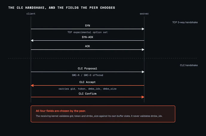

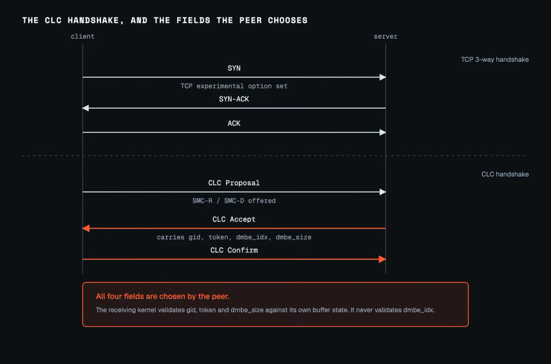

SMC 连接通过简短的 TCP 握手(包含 CLC 阶段的 Proposal、Accept 和 Confirm 消息)建立;在此过程中,对端会发送用于定位其共享缓冲区的各项参数:gid 用于标识 ISM 设备,token 指向 DMB,dmbe_idx 是用于偏移量计算的元素索引,dmbe_size 则表示元素大小。由于这四个参数均由对端指定,接收端内核必须将其与自身缓冲区的状态进行比对校验。
[5]
追踪从握手到写入过程中的数值。当连接建立时,smcd_conn_save_peer_info 会根据对端提供的两个字段计算发送偏移量:

conn.tx_off 的值为 bufsize * dmbe_idx,这两个操作数均包含在对端发送的 CLC Accept 消息中。在发送路径上,smcd_cdc_msg_send 会调用 smcd_tx_ism_write(conn, &cdc, sizeof(cdc), 0, 1),因此其中的偏移量参数为 0,tx_off 值保持不变并被直接传递:

其中三个字段承载了攻击:token 用于选择目标 DMB,dmbe_idx 用于计算偏移量(即 bufsize * dmbe_idx),而 dmbe_size 则用于设定 bufsize。

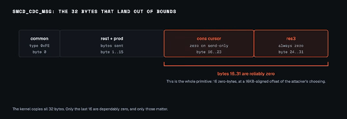

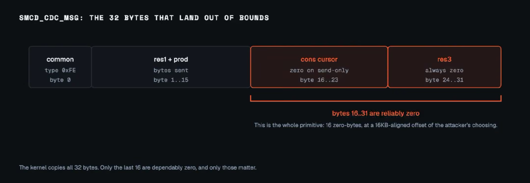

写入操作并非随意为之。最终落在边界之外的是完整的 32 字节 CDC 头部:
// net/smc/smc_cdc.h
struct smcd_cdc_msg {
      struct smc_wr_rx_hdr common;    /* Type = 0xFE */
      u8 res1[7];
      union smcd_cdc_cursor   prod;   /* producer cursor */
      union smcd_cdc_cursor   cons;   /* consumer cursor */
      u8 res3[8];
} __aligned(8);                       /* 32 bytes total */
在仅发送(send-only)连接中,消费者游标(consumer cursor)和 res3 均保持为零,覆盖了从偏移量 16 到 31 的范围。这 16 个字节构成了可利用的基本单元:在攻击者选定的、作为 16KB 倍数的偏移量处,一段长达数 MB 的区域内出现了零值。(KASAN 日志显示了这一情况:紧邻 DMB folio 的 skbuff_fclone_cache slab 被覆盖成了零。)

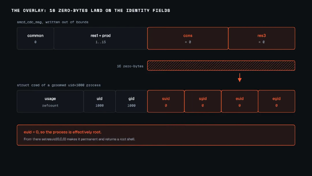

由于我们的原语(primitive)只能在攻击者控制的偏移处写入固定的 16 字节零值,XBOW 将问题从 “应该在何处写入什么内容” 重新定义为 “应该在何处写入零值”。
起初,XBOW 专注于 “写入零值” 这一操作本身,探索覆盖引用计数器(reference counters)的方法。但鉴于原语本身已受到诸多限制,我们不愿再增加额外的复杂性;相反,我们致力于验证仅凭这一单一原语能否实现本地提权(LPE)。
基于这一思路,XBOW 最终确定 cred 结构体是充分利用该原语限制条件的理想目标。

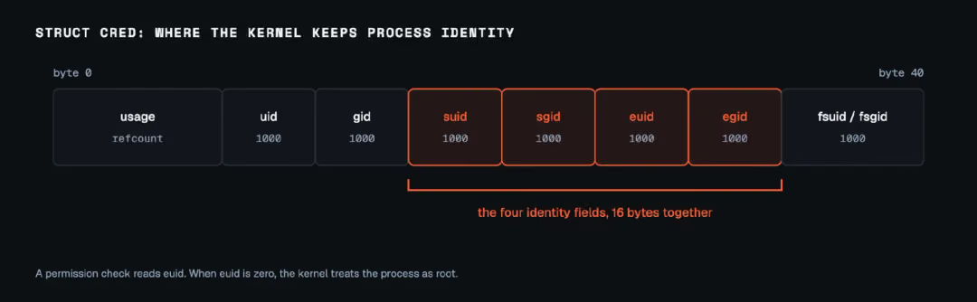

XBOW 锁定了内核的 cred 结构体:
// include/linux/cred.h
struct cred {
      atomic_long_t   usage;          /* refcount (8 bytes) */
      kuid_t          uid;            /* real UID  */
      kgid_t          gid;            /* real GID  */
      kuid_t          suid;           /* saved UID */
      kgid_t          sgid;           /* saved GID */
      kuid_t          euid;           /* effective UID */
      kgid_t          egid;           /* effective GID */
      kuid_t          fsuid;          /* UID for VFS ops */
      kgid_t          fsgid;          /* GID for VFS ops */
内核在进行权限检查时会参考 euid,若其值为 0,则将该进程视为 root 进程。通过精心构造,将一个 uid=1000 进程的凭证(cred)结构调整至目标内存区域的起始位置,使得写入的零值覆盖 suid、sgid、euid 和 egid 字段。此时该进程实际上已具备 root 权限;随后调用 setr​​esuid(0, 0, 0),即可获得一个纯净的 root shell。
[7]
[8]
这是一个老生常谈的话题:受限写入操作的价值,取决于其最佳写入目标的价值。在本例中,仅凭这一单一原语便已足够。由于该写入操作直接将零值写入标识字段(identity fields),因此该利用手法无需额外的信息泄露,也无需获知任何地址;只需将 cred.euid 调整至写入路径上即可。

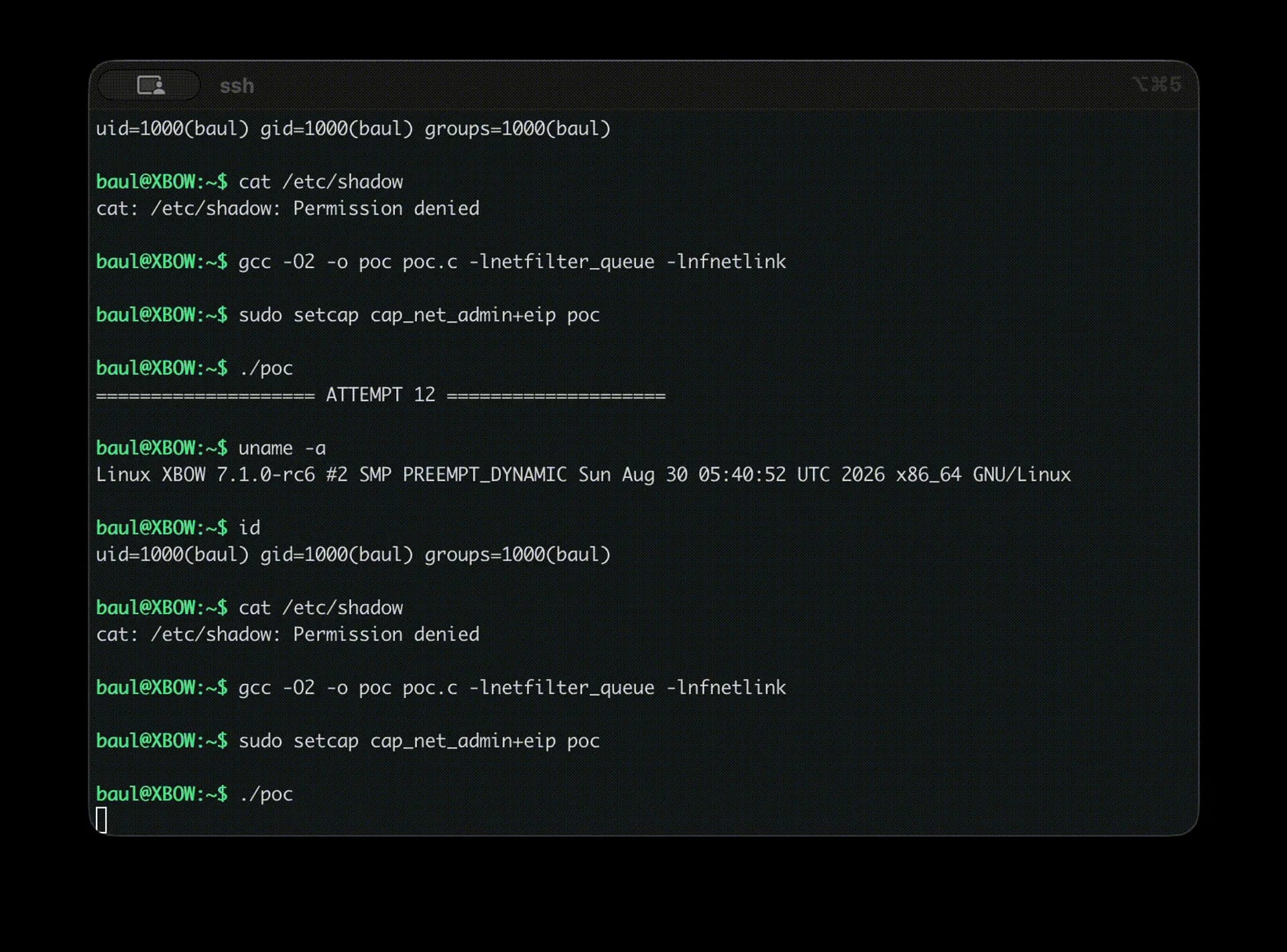

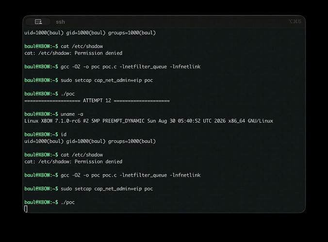

由于我们的漏洞利用依赖于启动时确定的内存布局,我们针对 100 次独立启动过程测试了 LPE(本地提权)的成功率。结果显示,漏洞利用在其中 22 次中成功,且首次成功出现在第 7 次启动时。
为了证明仅凭这一单一原语便足以实现漏洞利用,我们在禁用了所有内核缓解措施的 Ubuntu 24.04(Linux 7.1.0-rc6/x86_64)系统上进行了实验。
