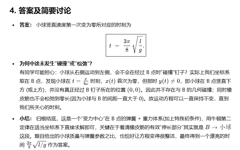

竖直的光滑墙面上有 A 和 B 两个钉子,二者处于同一水平高度,间距离为 l。有一原长为 l、劲度系数为 k 的轻橡皮筋,一端由 A 钉固定,另一端系有一质量为 m=kl/(4g) 的小球,其中 g 为重力加速度。钉子和小球都可视为质点,小球和任何物体的碰撞都是完全非弹性碰撞,且不发生粘连。现将小球水平向右拉伸到与 A 钉距离为 2l 的 C 点,( C与A,B在同一条直线上, A,B处均有钉子把橡皮筋固定,但C处没有。)钉恰好处于橡皮筋下垂并始终与之光滑接触。初始时刻小球获得大小为 (√gl)/2,方向竖直向下的速度。试确定此后小球沿竖直方向的速度第一次为零的时刻。
答案是(3π/8)(sqrt(l/g))

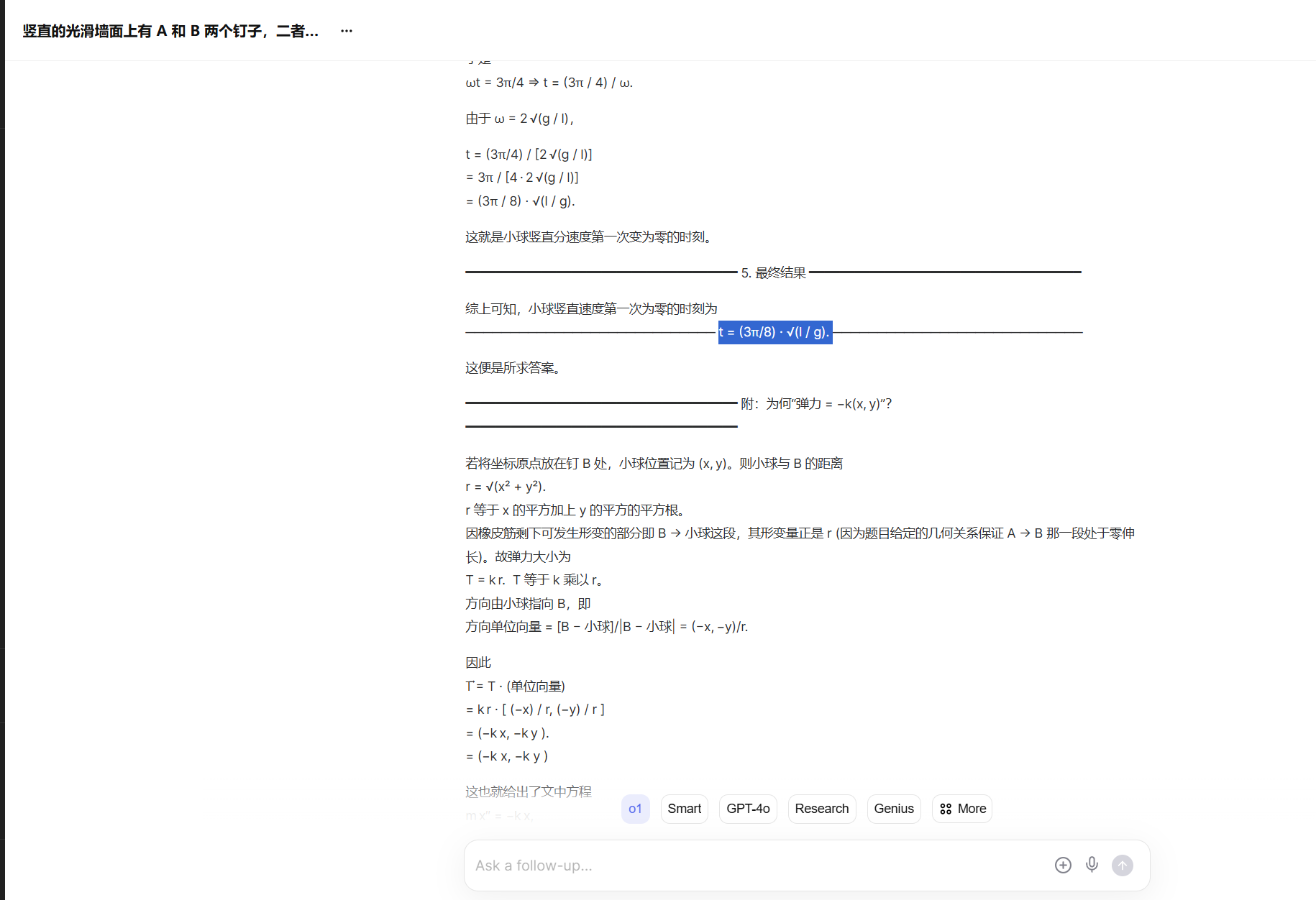

o1 pro
o1 pro还是强啊
真不是吹的

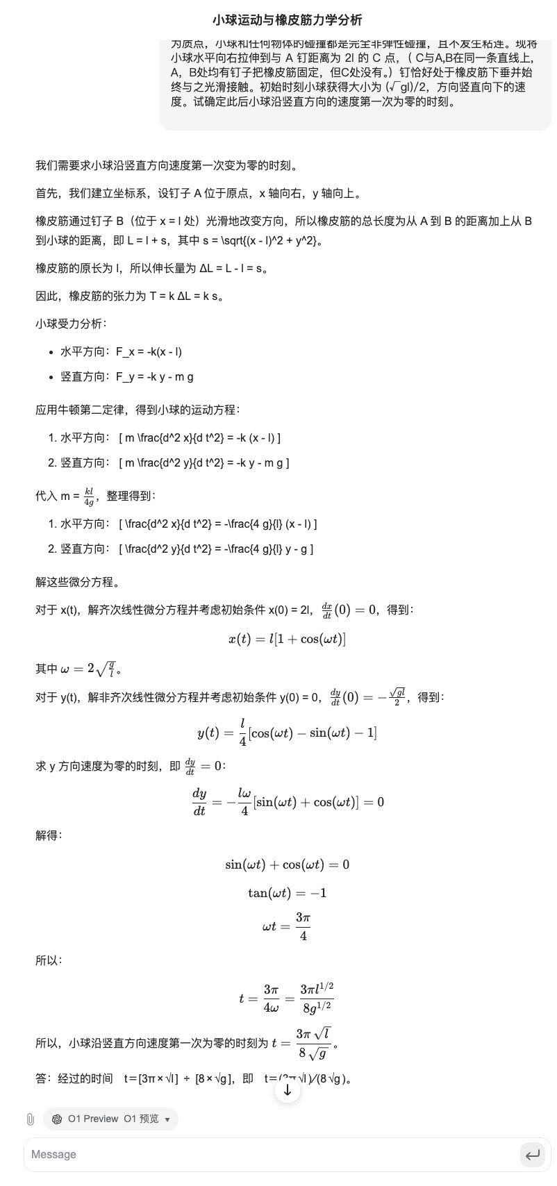

o1的的答案
这是什么
没解出来?

没看到这个条件,如果是第一次竖直方向速度为0的话,那么应该3/8那个是对的,楼主说的3/4是晚于首次碰撞了

统一回复一下,其实o1 pro是对的,我答案给错了… :tieba_087:
genspark的o1 preview也是对的吧
可是这图里面的不是o1-preview吗 :tieba_087:
啊是的 我写错了 :saluting_face:
看起来确实有点奇怪,gpt官网网页o1正式版和o1mini都是错误的(不排除降智) :tieba_087:
