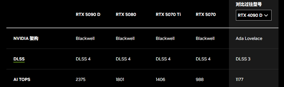

本来看完昨天5090感觉AI算力提了很多,结果看来4090还是真香
按照官网参数,50系算力是对于FP4的,而40系是FP8,所以4090需要先*2,也就是1321×2=2642
然后5090的CUDA核心数是21760,4090是16384,以4090换算得到的就是2642÷16384×21760=3508
但是问题来了,如果同核心规格的话,4090换算反而AI算力应该是3508,比5090标的3352还多,这是为什么?
很简单,因为5090默频2.41GHZ,而4090默频2.52GHZ,所以3508÷2.52×2.41=3354.8,和官方的3352差不多
所以5090在AI方面的提升只有对FP4的支持和CUDA核心数量增加所带来的硬算力
以公版卡价格作为例子,4090国行12999,5090国行16499,价格是1.268倍(以美元算,价格是1.25倍)
然后算力的话,5090是3352,4090换算FP4(假设支持,如果不能假设你把5090的FP4换算成FP8咯)是2642,一除,诶,也是1.269倍
所以我花了1.269倍的价格换了1.269倍的性能,好像,没有什么意义?
但是,我要说但是了,以上公式只针对4090和5090,但是中国现在压根没有啊,如果以4090D和5090D来看的话
4090D是1177×2=2354,而5090是2375,这有差?
只能说老黄刀法还是太精准了
如果你的应用场景没有FP4,那5090D对于AI训练来说就是不值得买的,不如去收二手4090不带D
当然听说AI算力是驱动锁的,不排除以后“”放出“”鸡血版驱动,当然这也是后话了
