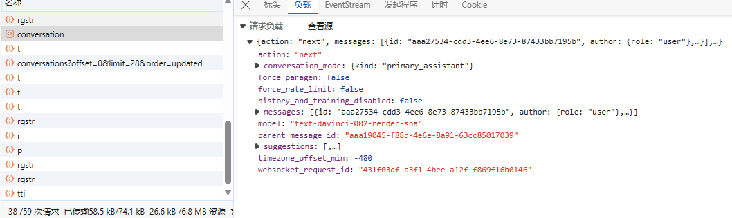

首先针对https://chat.openai.com/backend-api/conversation接口来说。
这是以前的
这是现在的

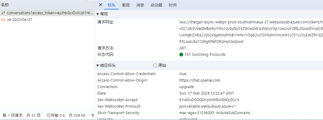

区别很明显,以前是直接返回text/event-stream,现在是返回application/json,加多了一个websocket。
现在要对之前实现的接口进行改造。
已知要改造的是添加一个websocket连接,和兼容旧的text/event-stream的返回响应

// 初始连接时会返回一个reconnectionToken
// 接收信息是通过data.body中的response_id和conversation_id来确认数据是否数据当前聊天的数据
下面正式修改接口。
注意:我们发起聊天请求前,需要先拿到wss,最主要的原因是:如果服务端响应太快,在我们连接wss的时候消息已经过去了,就会造成ws拿不到对应response_id和conversation_id的消息。

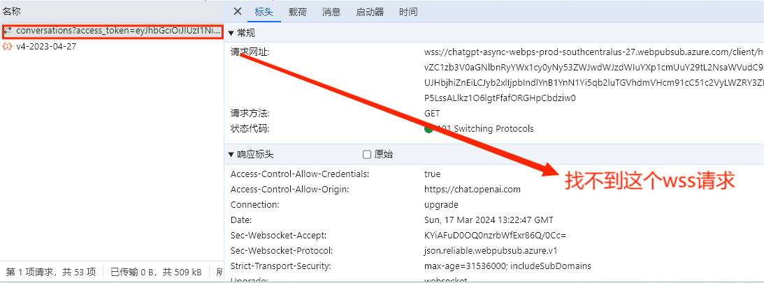

大佬,为什么我找不到这个请求啊,是需要什么插件吗
这里呀
我这里还是没有

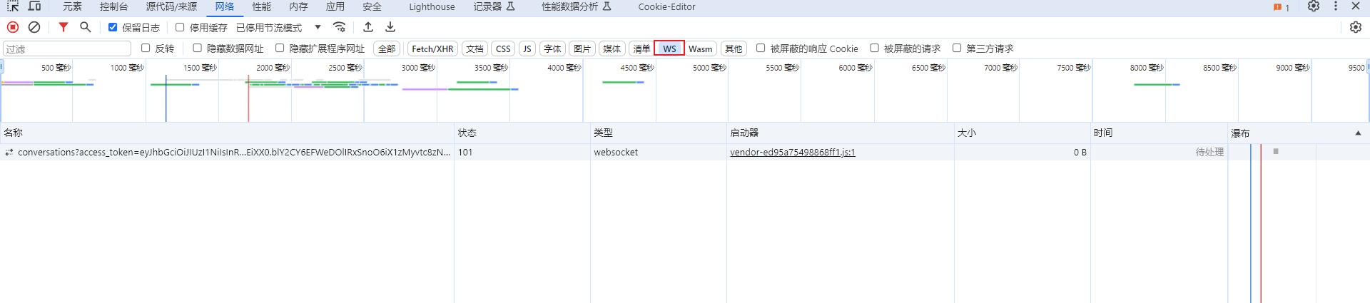

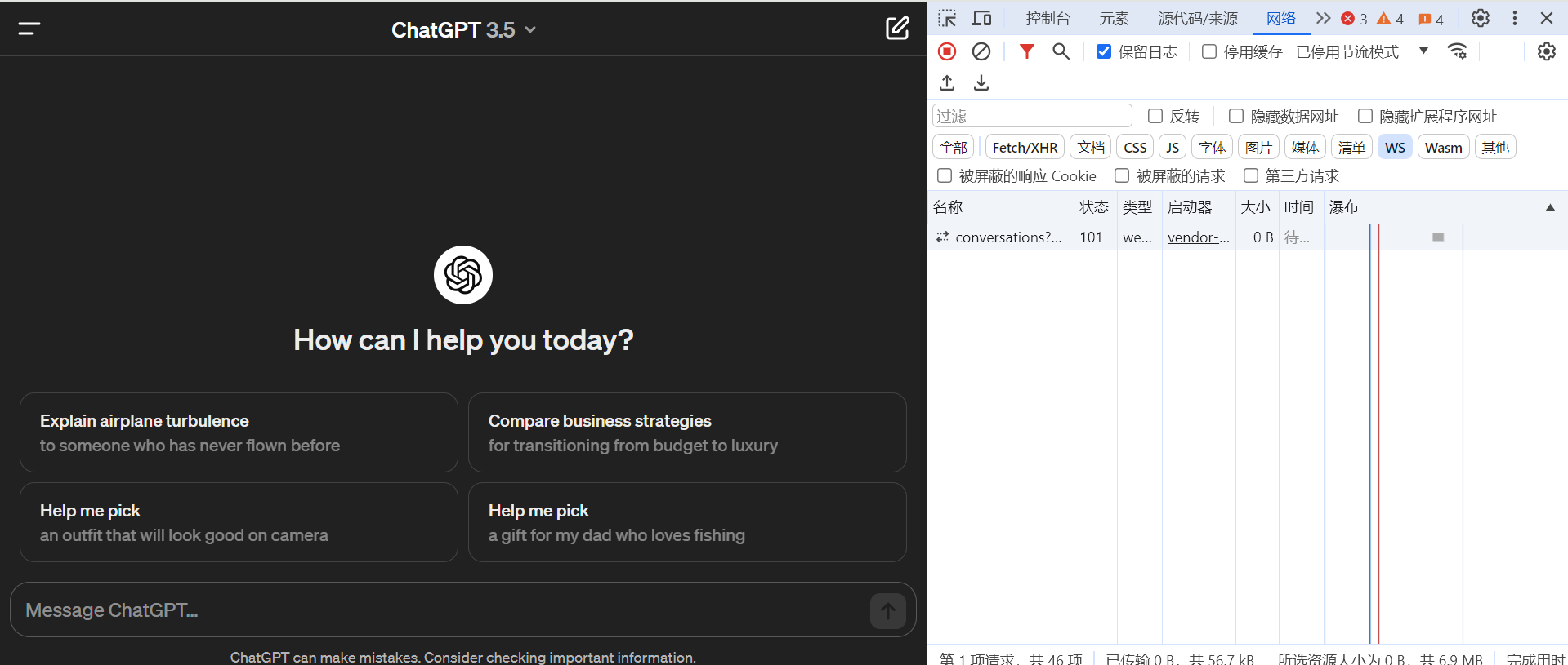

这个是这样的,我看到它只会在首次加载的时候刷新一次,没看到是可能使用了旧的wss,没有被F12记录到,保持F12开启然后重新打开页面就有了。
强啊,后排马克
大佬,还真是这样,我刷新后F12,出现了
