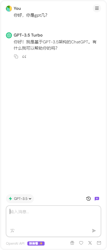

自此我们就可以把这个封装好的服务在本地上使用啦。
