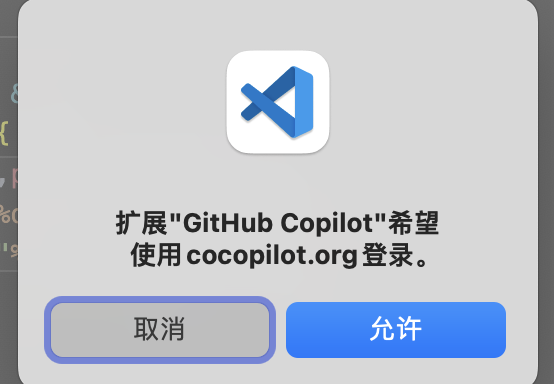

控制界面选择登录,显示想要通过Cocopilot.org登录,但这样不就要被再次封号了吗。
登录界面
请问各位佬,我应该怎么更改登录选项呢?
另设置中也有请求选项。

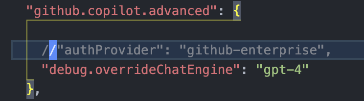

setting json 文件 搜索coco 注释掉就行

setting.json里把你cocopilot的配置部分注释或删掉,重启一下就行

我也不知道怎么弄的,最开始我也找到了json文件,然后把github-enterprise.uri改了一下,之后再注释掉。

弄好了,把enterprise 注释掉
