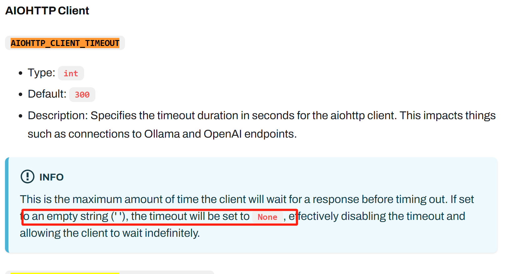

现在用o1系列的api,经常会思考比较久,我想设,永远超时不提示 Network Problem
设了这个环境变量为空但是没用,一样提示超时:
https://docs.openwebui.com/getting-started/advanced-topics/env-configuration/
你的oi套没套cf?有可能是cf超过之后的超时?
没有 直连的
同問,,
所以佬建议是开不开cf小黄云呢
啊 我服务器做了nginx的反代 可能是ng的问题 我试试
破案了,和佬说的原理一致,
我ng 没设好timeout,
看了一下,console报的是 504 gateway timeout ,所以是 ng的报错,不是openwebui的。
这么改就好了:
proxy_connect_timeout 3000;
proxy_send_timeout 3000;
proxy_read_timeout 3000;
send_timeout 3000;
# Disable buffering
proxy_buffering off;
proxy_cache off;
