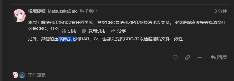

本质上解法和压缩包没有任何关系,其次CRC算法和ZIP压缩算法也没关系,我觉得你应该先去搞清楚什么是CRC、什么是ZIP。
另外,其他的压缩算法比如RAR、7z,也都会提供CRC-32以检验前后文件一致性

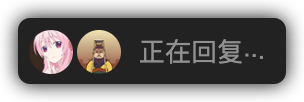

好家伙,看正在回复的两个人。
