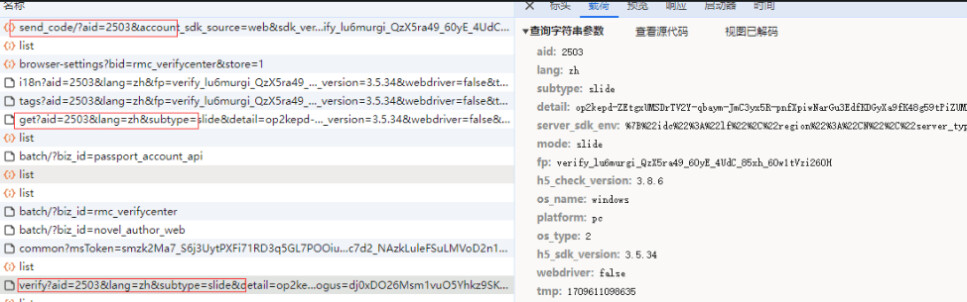

一、抓包分析
send_code 触发验证码 将返回detail用于下个请求获取图片
captcha/get 通过detail获取图片, id , tip_y(这个后面轨迹需要用到,最开始一直没找到这个值)
captcha/verify 通过轨迹生成的captchaBody 进行校验
流程比较简单,最头疼的是jsvmp,还有轨迹

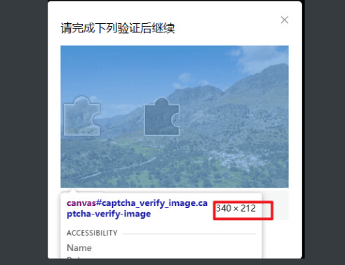

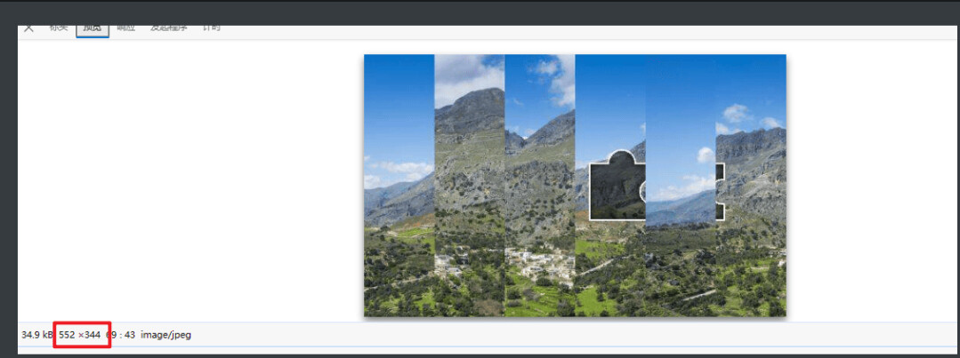

三、底图还原
打开开发者工具可以算出 返回乱序图片和还原后的图片的缩放比
图片还原可以通过canvas断点找到js还原图片的方法
这里仅竖着切割,我们可以不用去扣js 顺序固定的[4, 0, 3, 5, 2, 1]
直接改写Python实现还原

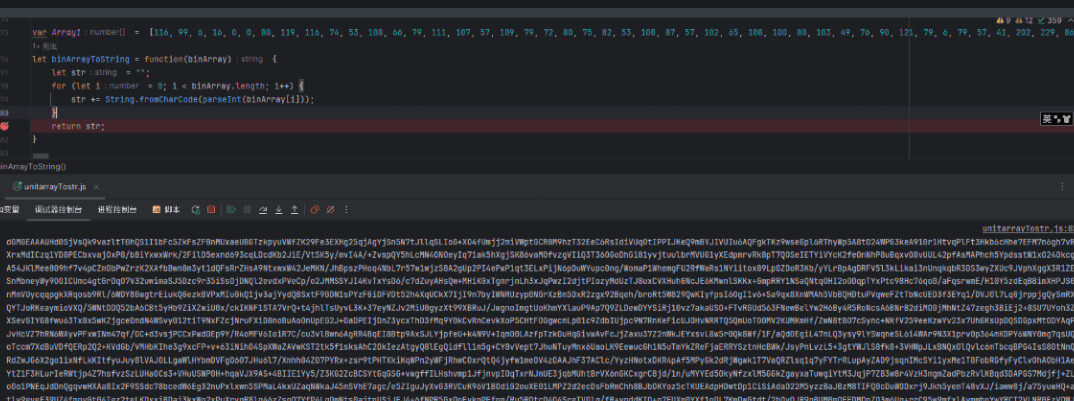

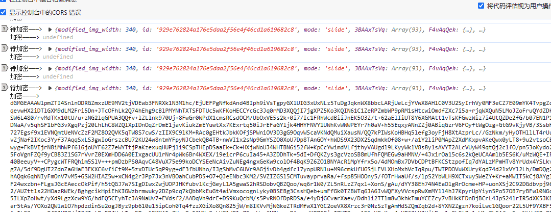

四、captchaBody
jsvmp 代码结构
jsvmp一般采取补环境(是个webpack )和插桩本文主要讲解插桩日志分析他的算法
插桩分析

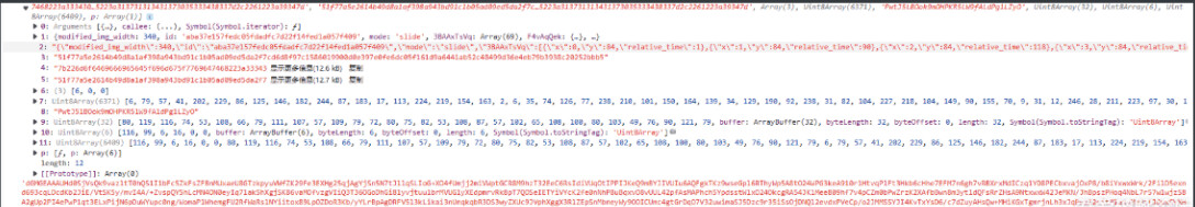

有很多个vmp 需要每个for循环处进行插桩,还有关键的运算位置需要单独打印出来
还有fromCharCode charAt charCodeAt都需要打印,有完整的日志才能更快更准的分析出。
console.log('待加密———>',m,'\n加密————>',b)
日志中你会看到aes 和 sha512算法
下面这段js你可能会需要用到
