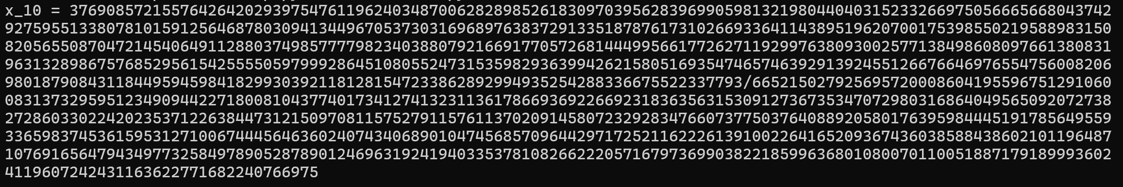

个人认为不太可能有精确解。下图给出了用python跑的 x10 的值(已约分)
至于 x2025 的分数表达形式,电脑跑冒烟了都算不出来

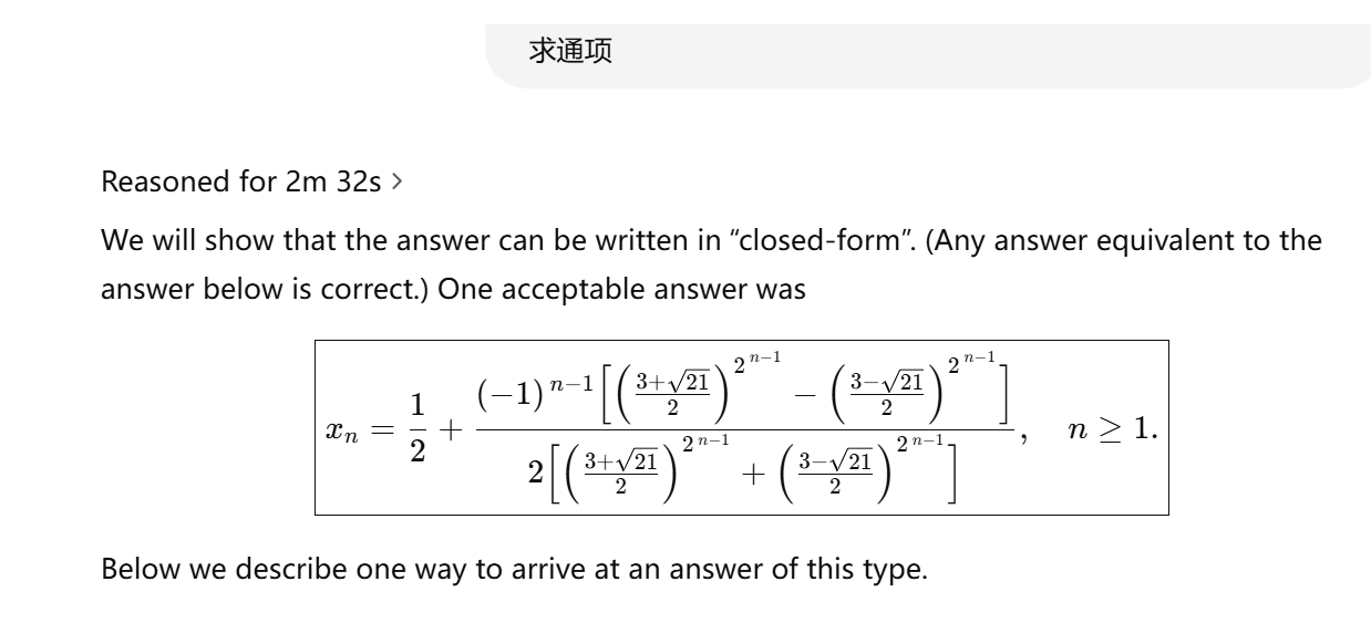

用o3mh求了求通项 :tieba_087:
