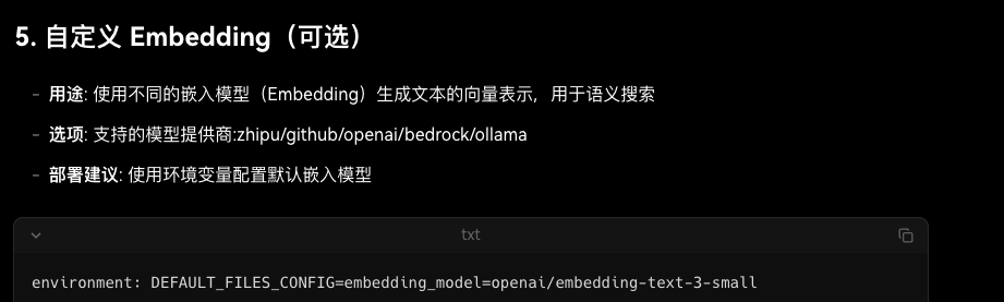

lobechat最新部署默认向量化是openapi?如何替换

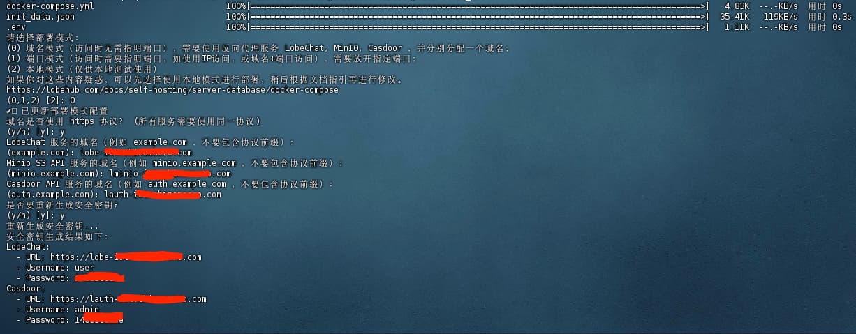

参考以上文档在阿里云深圳服务器部署lobechat。就两条指令:
1、mkdir lobe-chat-db && cd lobe-chat-db
2、bash <(curl -fsSL https://lobe.li/setup.sh) -l zh_CN

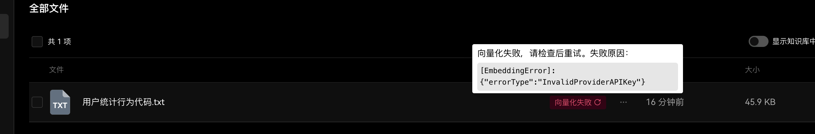

部署后知识库向量化一致失败,后面发现阿里云深圳服务器无法ping通openai,好像lobechat默认模型是openai的,有没大佬在阿里云国内服务器部署成功并且能用的。部署的是:lobechat+casdoor 的方式。

向量化的模型实际上也想用 SiliconFlow的,不知道怎么改
是不是好像只支持这几种 目前考虑开下zhipu
有帖子吗 求个帖子看看

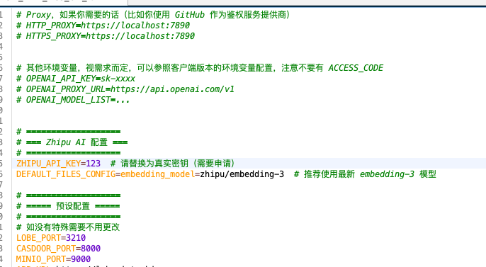

增加以上的配置后向量化成功了。没动其他配置。

以上的补充的配置

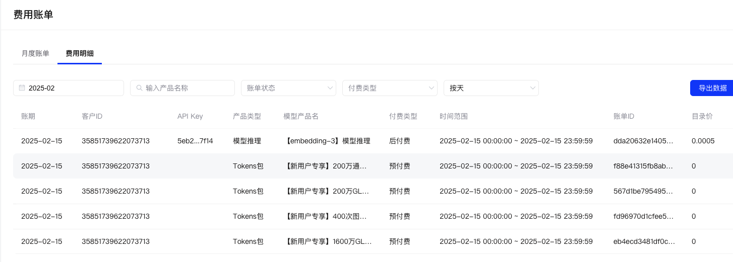

还有一个问题。替换了zhipu的向量化后发现的确是成功了。但是并未在zhipu上查看到具体的调用。这个是正常的吗
这个可以了 感谢
Zhipu 调用统计是不是有延时的?
好像真是。对了 什么时候能兼容用硅基流动的服务来进行向量化?目前看只支持这几个。

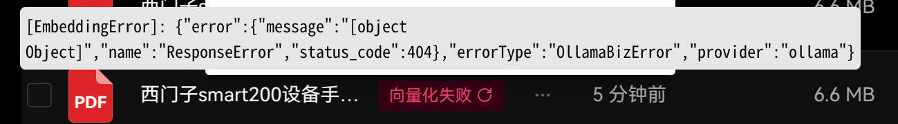

请问这是什么原因,我按照佬这边的配置加了两个env参数,智谱我也试了,报错显示出来,我的endpoint是我openai 中转的api而不是智谱的
