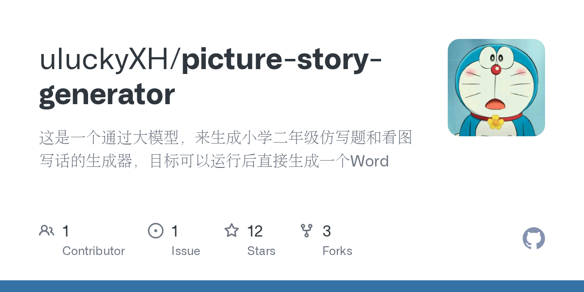

先放仓库
功能描述

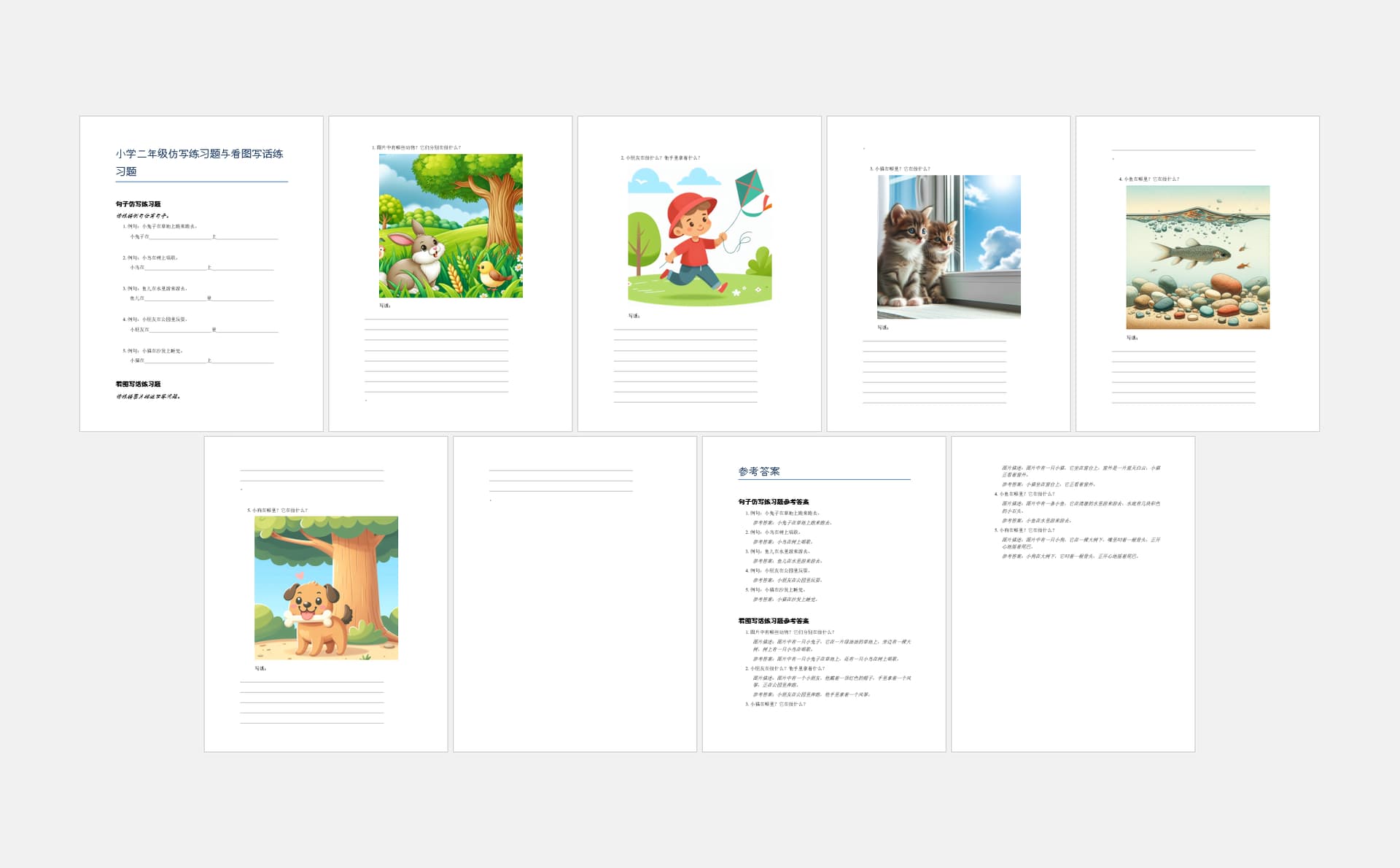

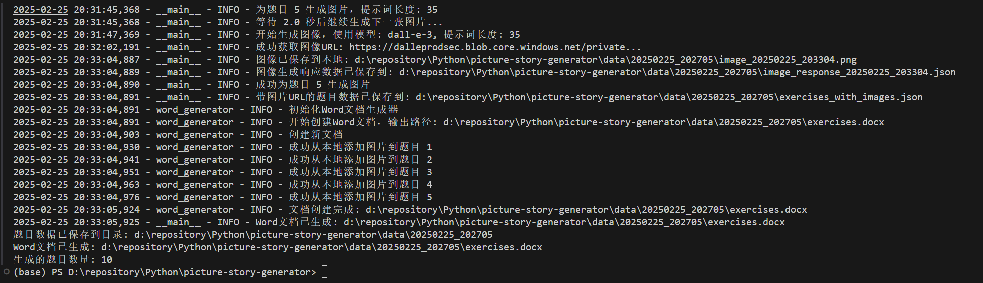

只要你有Deepseek v3(Openai调用形式),然后有dall-e-3的图片生成接口(openai)形式,填上你的key和url,然后安装一下依赖,然后run一下,你就可以得到一个Word文档!具体看效果图!
效果图

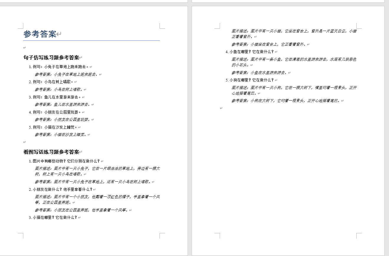

有参考答案的:
