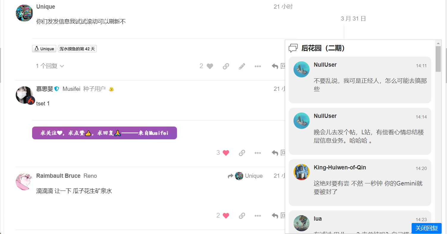

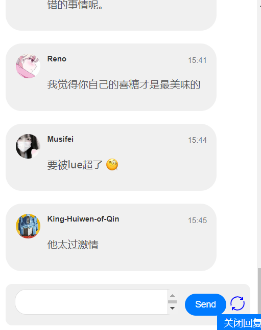

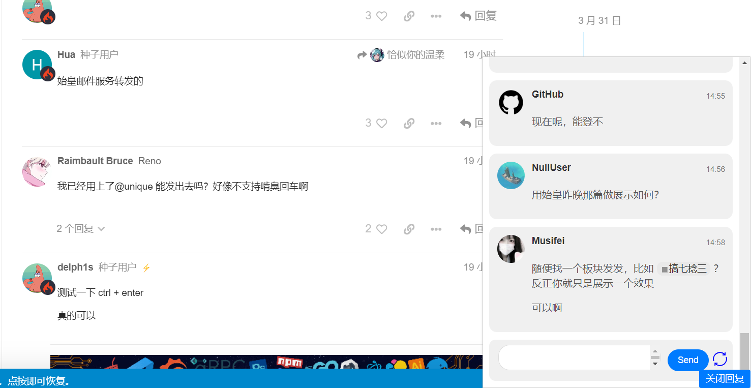

话题的聊天室脚本
由于自己总是在某一话题下聊天,每次有新的回复时,总是需要来回切换,浏览帖子时就很不友好,不能一边浏览一边回复帖子么!!!
于是它就诞生了,目前支持设置显示单一话题的回复,但需要你手动动一下脚本
let fixedTopic_id = ‘’;这个值,就是他,将他修改为你想要看到最新回复的话题id,即可实现查看单一帖子的回复内容,不修改的话,即为你最新回复的贴子内容
由于没有监听器,所以现在是手动刷新,带有刷新按钮,有需求的话,后续可能会有…
或者你看完内容,关闭后,再次打开,会刷新,或者你回复一下,也会刷新,但是有点慢,介意的自己优化啦
有没有bug呢,应该是有的,第一次写脚本,不太会
另外,支持ctrl+enter发送
好了,上代码,上图
