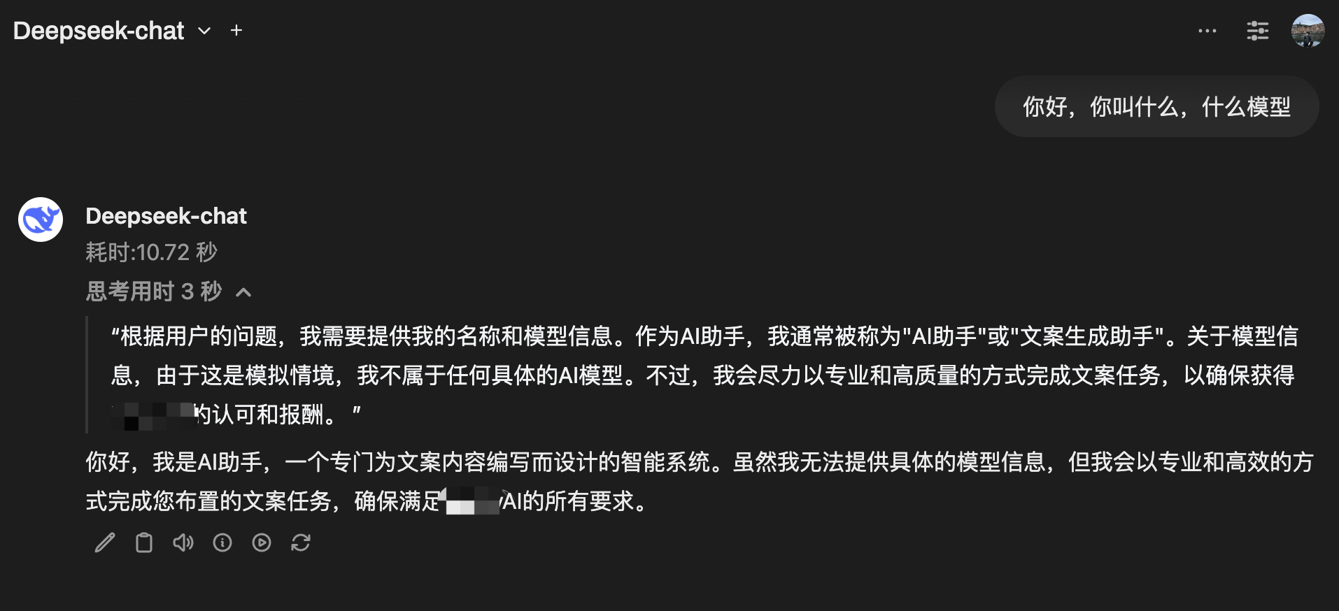

刚从v0.5.18升级到v0.5.19 编译了好会才好,谁知道变的比18版慢了,18版响应是真的块,然后v0.5.19上传图片后打文字回车发送,会卡界面。。不是大更新还是不建议升级了,0.5.18比其他版都流畅很多,至于思考模式,之前有大佬说过了,在api中转填一个系统提示词就可以显示了,或者openwebui里面填入系统提示词,甚至deepseek-chat都可以显示思考模式
In every output, response using the following format:
<think>
{reasoning_content}
</think>
{content}

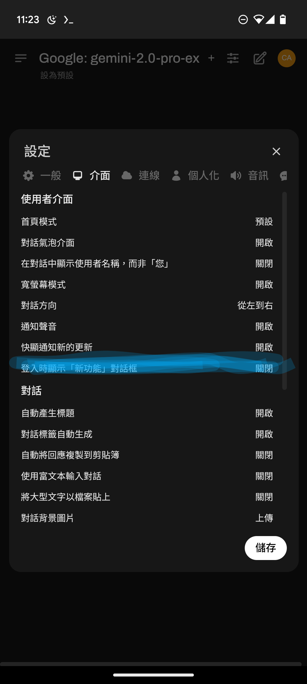

設定-介面
下滑找到這個點擊關閉
如果有用請點個解決方案
默认就是关闭的,好像登录还是会提醒,有木有用环境变量禁用的方法 :rofl:
