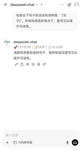

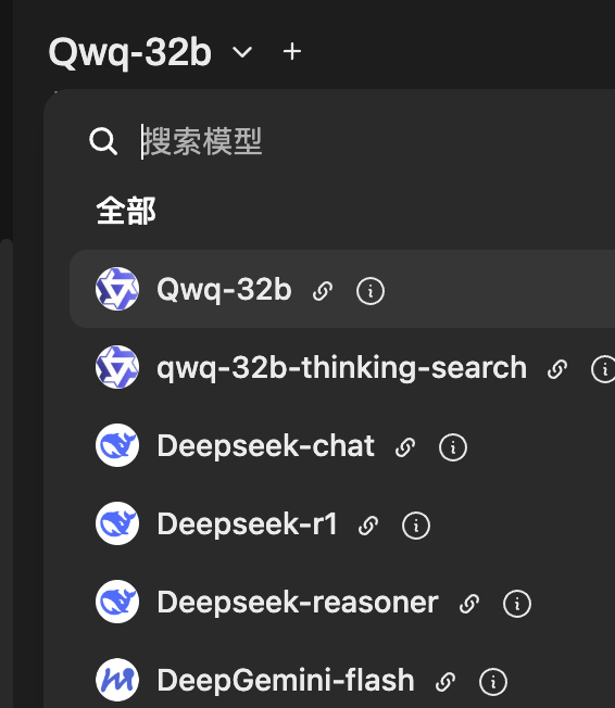

用的是BackBlaze+Cloudflare图床,图片能够正常在公网访问,而且在那个模型列表里面能够正常的渲染,但是到对话窗口就不行了

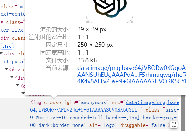

图标不是直接上传就保存到数据库吗。。。每次删除镜像都还有,应该是保存到了pg里了,你用的是sq吗
主要是它用base64的,会造成数据库特别大,加载的时候非常卡顿。
跟图床没关系吧

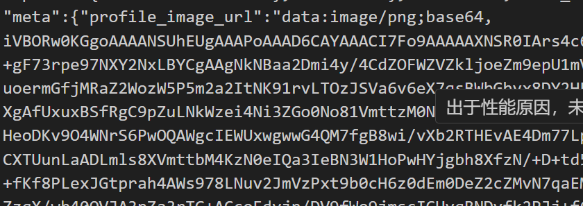

他那个图片全是Base64(导出的也是)
用审查元素看看图标是不是base64无了

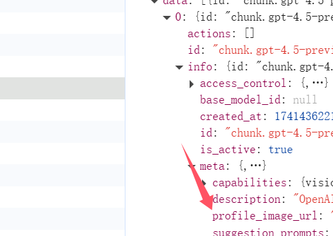

读取的logo是在 models 接口里面
尝试将base64进行转换试试:
别用自己图床了,用lobe代理的吧,那个没一点问题
图片可以导出配置后改为url链接再导入

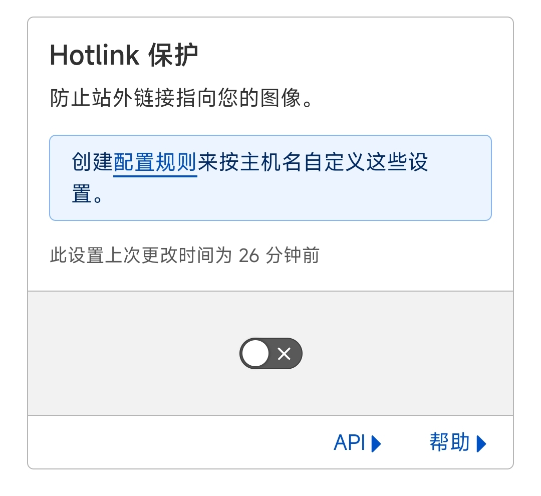

奇怪了,我关闭了Hotlink,OCS也是与所有HTTPS来源共享此存储桶中的所有内容

我把缓存啥的都关了,都没有用,应该就是跨域的问题
跨域关不掉?是CF的问题?
不知道是cf还是你的存储桶,还是你的反向代理,原因太多了
不是反向代理,直接CNAME的

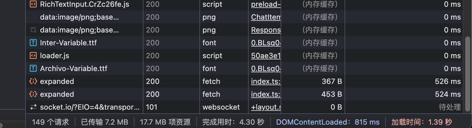

:rofl:好吧,你们打开速度现在咋样啊,我这速度算能接受吗,这2个分类占用了1秒来钟 :cold_face:
