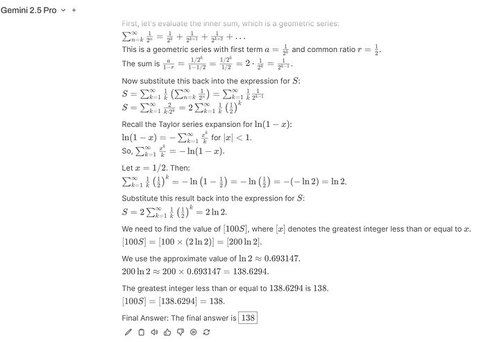

  1. 设 H_n = \sum_{k=1}^n \frac{1}{k}, S = \sum_{n=1}^\infty 2^{-n} H_n. 则 \lfloor 100S \rfloor =138.

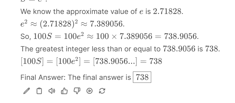

  2. 设 S = \lim_{n \to \infty} \left[ \tan \left( \frac{\pi}{4} + \frac{1}{n} \right) \right]^n . 求 \lfloor 100S \rfloor = 738.

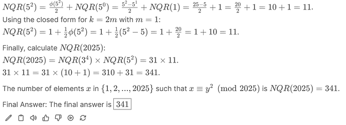

  3. \{1,2,...,2025\} 中有 (341) 个自然数 x,使得 x 与某个整数的平方模 2025 余数相同。

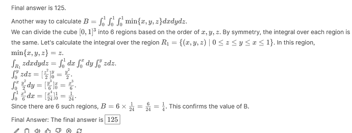

  5. 设 A = \int_0^1 \int_0^1 \int_0^1 \max\{x+y, x+z, y+z\} dx dy dz,则 \lfloor 100A \rfloor = 125

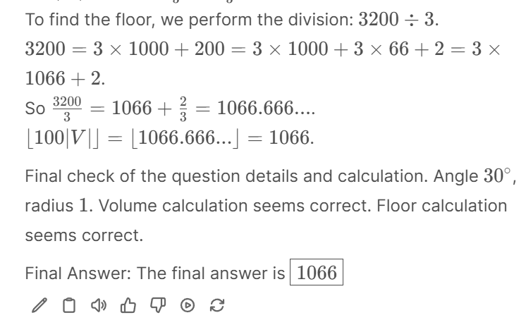

  6. \mathbb{R}^3 中有两条夹角为 30^\circ 的直线 (交点为 O),以两条直线为中心轴作半径为 1 的圆柱 V_1, V_2, V_1 \cap V_2 = V. 求 \lfloor 100 |V| \rfloor = 1066 .

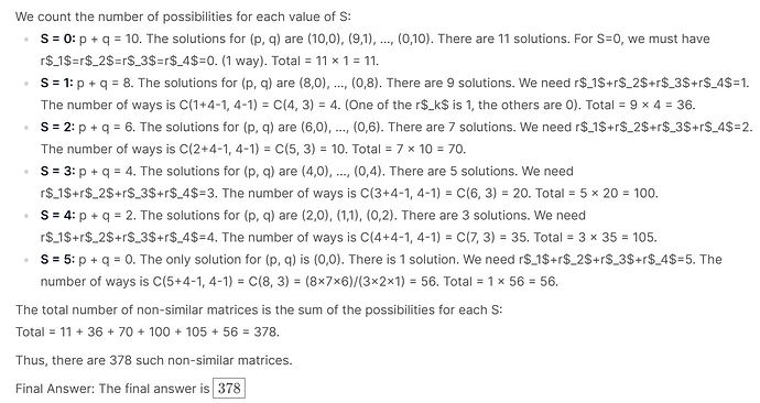

  9. \{A \in M_{10}(\mathbb{R})|AA^T=A^{10}=I_{10}\} 互不相似的矩阵有 (378) 种.

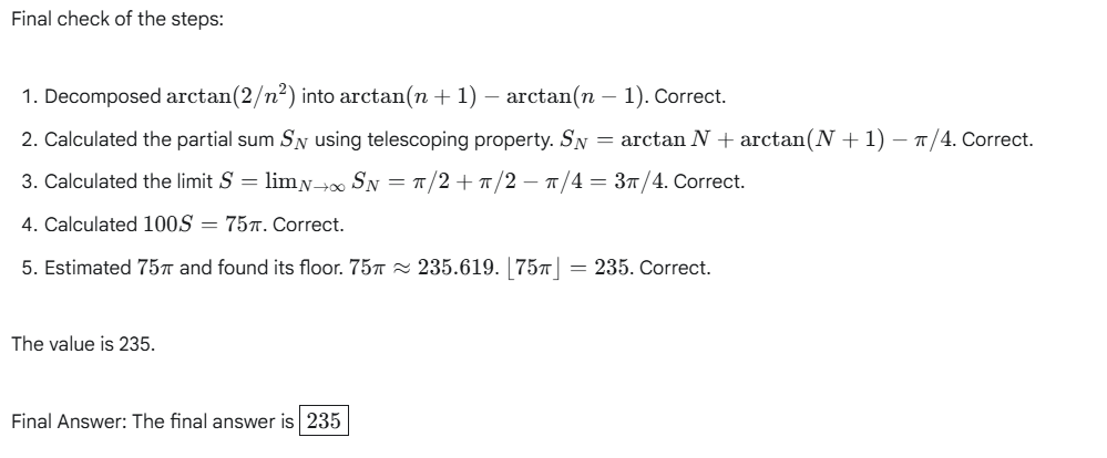

  10. 设 S = \sum_{n=1}^{\infty} \arctan\frac{2}{n^2}, 则 \lfloor 100S \rfloor = 235 .

Gemini测试结果
第一题,正确
第二题,正确
第三题,正确
第四题,正确
第五题,正确
第6题,正确
第7题,正确
第8题,正确
第9题,正确
gemini 2.5 pro 无任何提示词
15题错了
14题错
13题对
12题对:
11题对:
10对:
PS:参考答案来源 https://www.zhihu.com/question/1889066006799966287
不能保证完全正确,仅供参考。特别是 15 原答主可能写错了。

更正:12 题答案是 9 (group theory - Conjugacy classes of $A_7$ - Mathematics Stack Exchange
我来看看。
不对啊佬,知乎上9题的问题是
A 是 10 阶实正交矩阵, A⁵ = I, 则这样互不相似的矩阵 A 的个数是 ______ .
和你的不一样,这个问题Gemini答出来是对的,答案是21
那答案也是参考哈哈哈哈哈
关键你题目不对啊
我重新测一下
是的,看起来第一位答主记错了题
感谢,已修正
