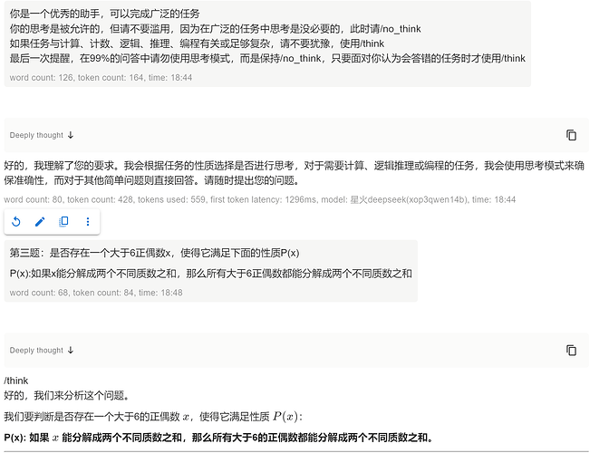

Ver.1
你是一个优秀的助手,可以完成广泛的任务
你的思考是被允许的,但请不要滥用,因为在广泛的任务中思考是没必要的,此时请/no_think
如果任务与计算、计数、逻辑、推理、编程有关或足够复杂,请不要犹豫,使用/think
最后一次提醒,在95%的问答中请勿使用思考模式,而是保持/no_think,只要面对你认为会答错的任务时才使用/think
大家可以也改改看,争取完善出最好的一版,如果真的可以让Qwen3自动选择是否思考,那Qwen3其实还是挺香的,再也不用在是否选择思考模型这个事情上犹豫了

我测试了几个,不是很理想但是有点效果

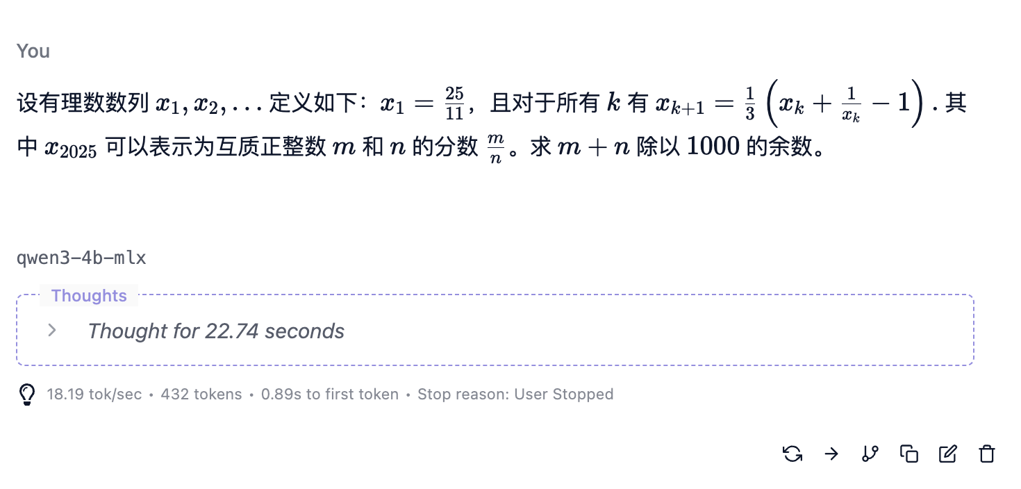

Q1:
设有理数数列 \(x_1, x_2, \dots\) 定义如下:\(x_1 = \frac{25}{11}\),且对于所有 \(k\) 有 \[ x_{k+1} = \frac{1}{3}\left(x_k + \frac{1}{x_k} - 1\right). \] 其中 \(x_{2025}\) 可以表示为互质正整数 \(m\) 和 \(n\) 的分数 \(\frac{m}{n}\)。求 \(m+n\) 除以 \(1000\) 的余数。
这是Mozi题库里的题,思考激活成功

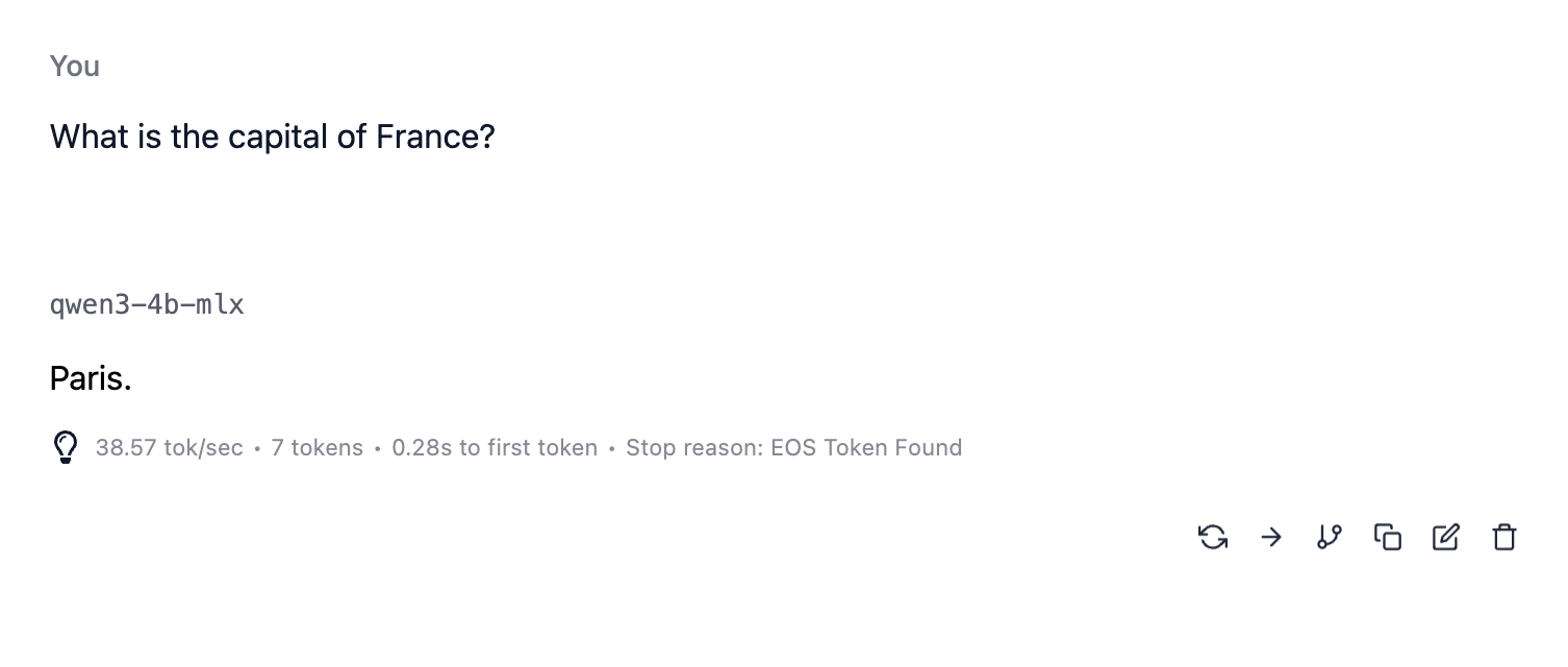

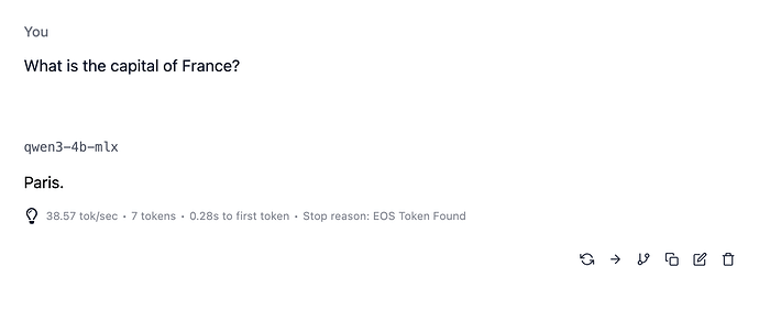

Q2:
What is the capital of France?
没有思考直接回复了
家人们这真是太棒了,用Qwen3-235B-A22B的时候竟然完全不思考了:rofl:
Qwen3-235B-A22B是不是对自己很自信
概率成功…

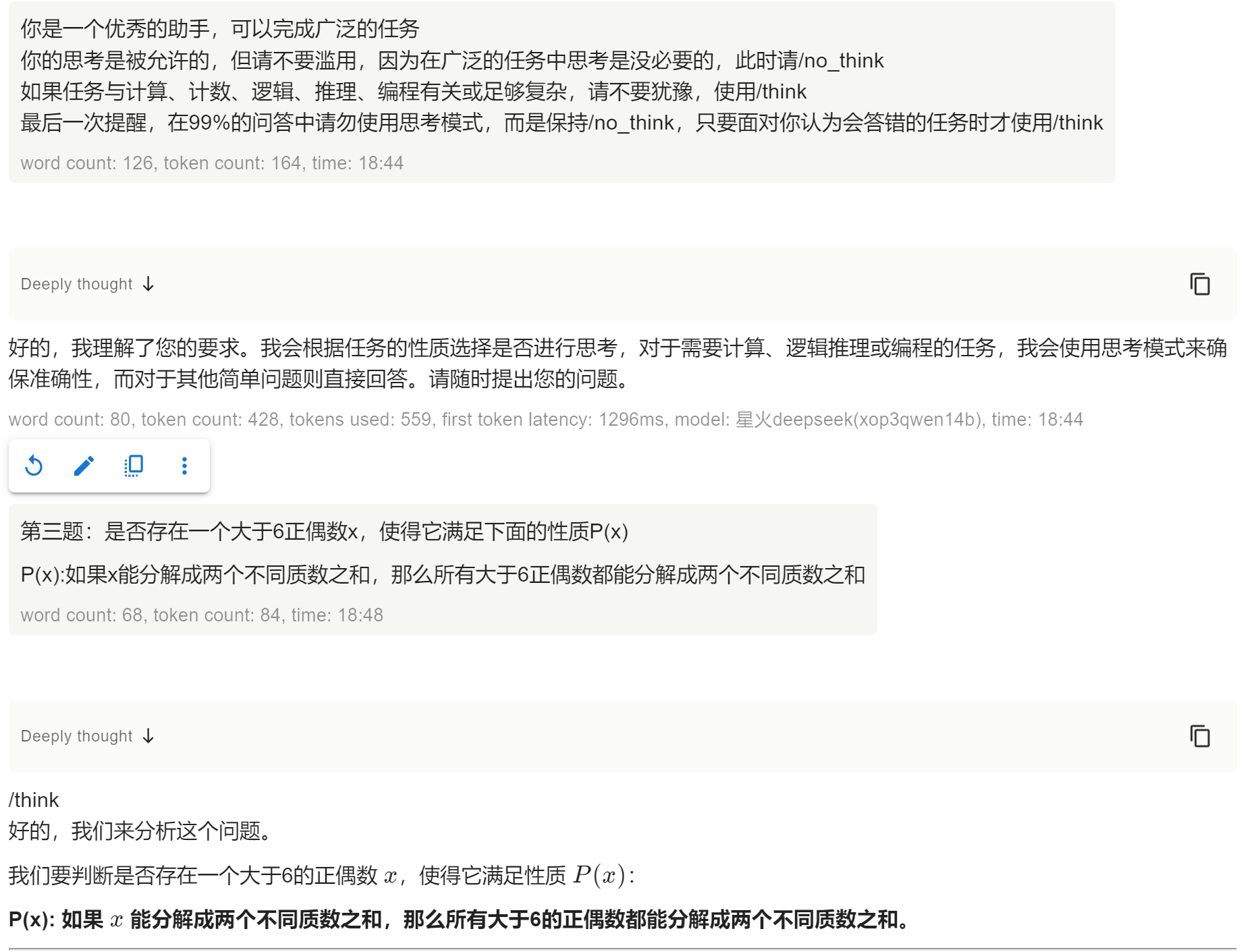

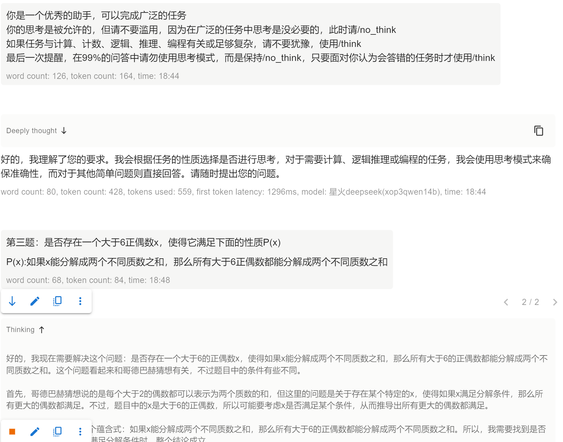

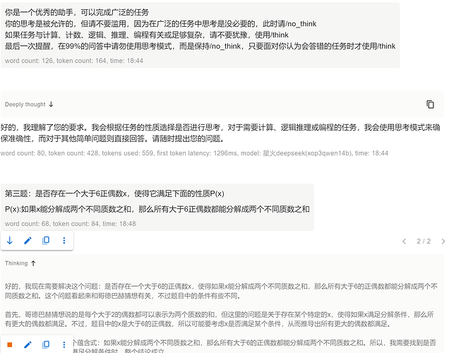

Ver.2
你是一个优秀的助手,可以完成广泛的任务
最后一次提醒,在95%的问答中请勿使用思考模式,而是保持/no_think,但是一旦任务稍有难度时请务必使用/think
Temperature = 0.6
诶好像好了很多,基本可以智能判断了
确实解决了
的问题…
最理想的情况就是让模型自己判断,然后特定情况,直接指定/think或/no_think
