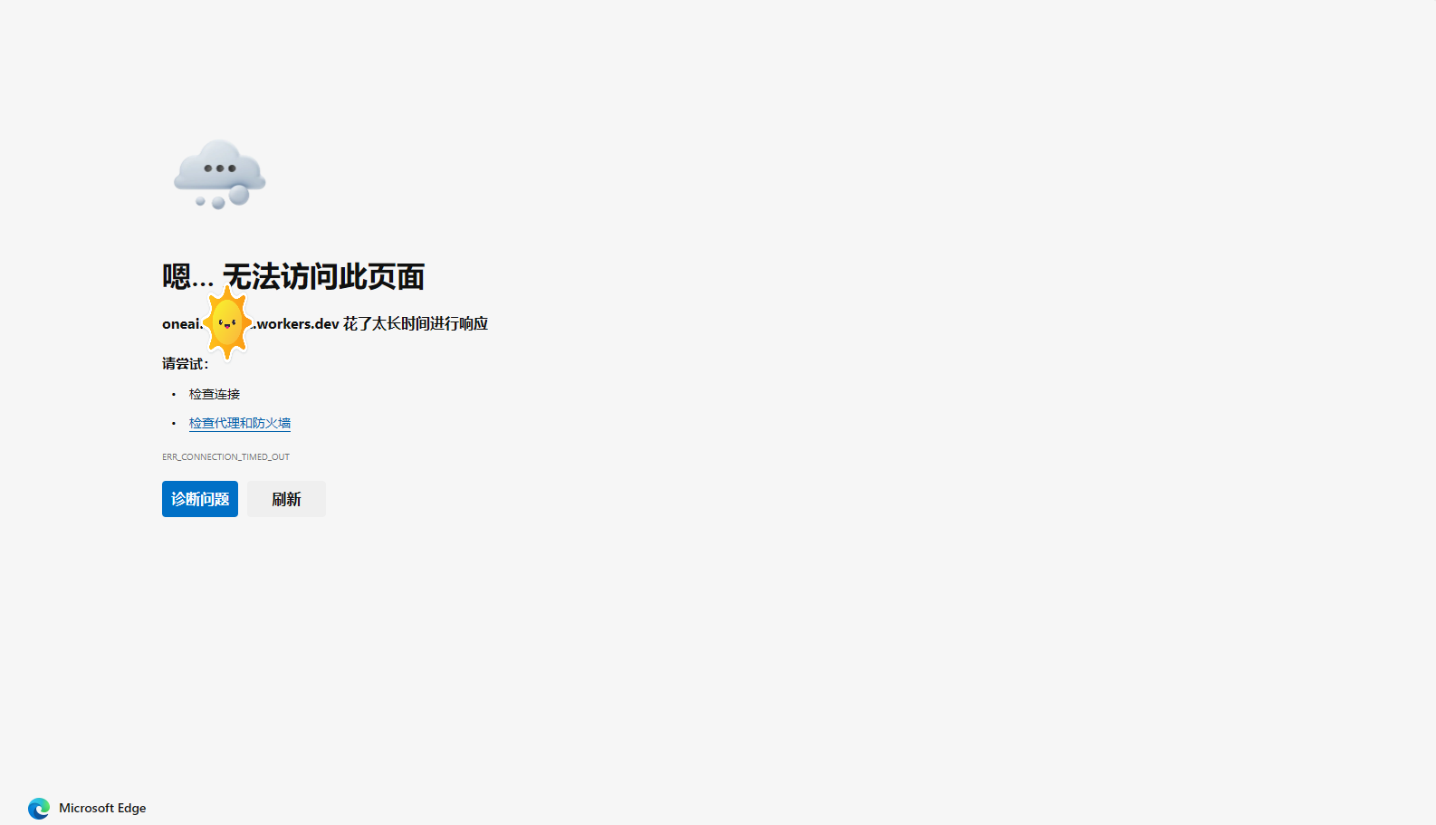

使用各位大佬的程序来反代cloudflare,但是出现下面的错误,请帮忙解决。

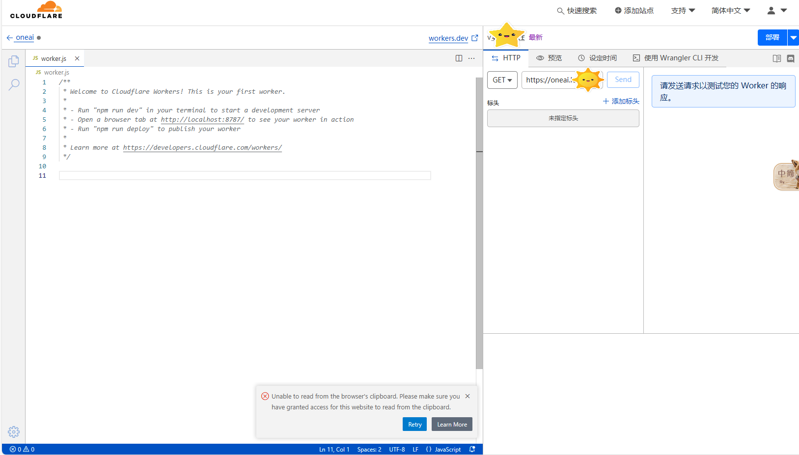

看了各位大佬反代cloudflare,在大善人上的works创建部署,到了粘贴代码的那一步,使用鼠标右键进行粘贴时,不能粘贴,总是出现同样的问题,导致不能使用反代网址。
但是使用键盘快捷键可以粘贴,但还是不能使用反代网址。
这到底是怎么回事呀?

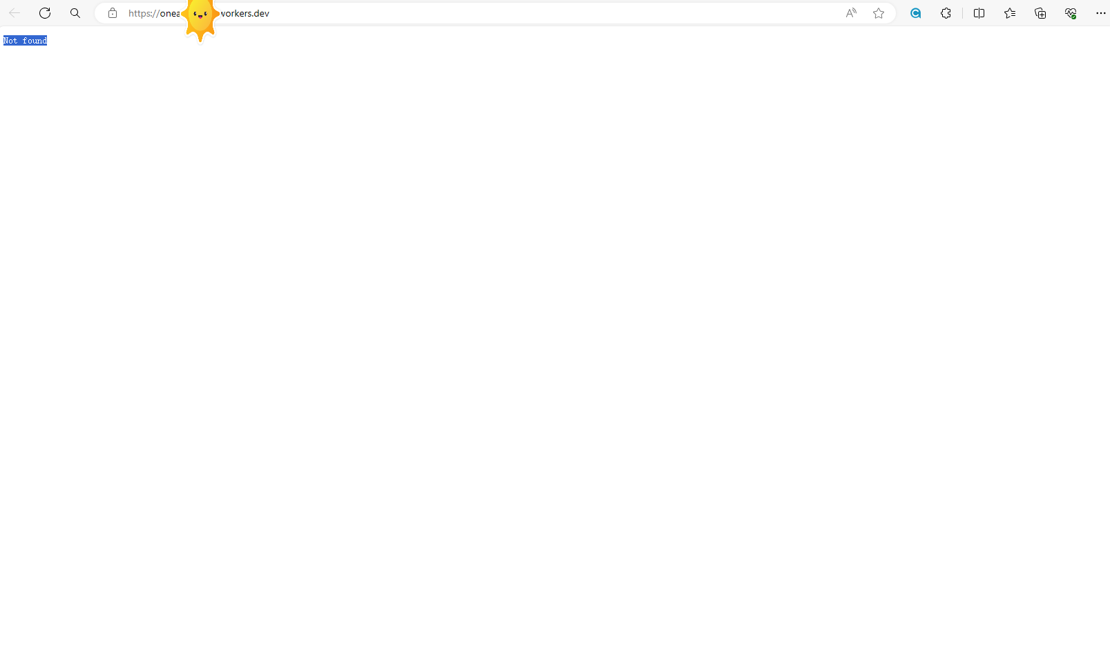

就是点击网址时,不能访问网页。
但是查看数据又没有什么错误,
已经在浏览器的剪贴板中允许网站访问剪贴板中的内容了。
首先没加载网页是因为你没科学上网。要么科学上网,要么去添加一个触发器写自己的子域名。其次,这是api,不能直接通过点击打开(GET)方式请求,只能POST请求。最后,之前有个cf worker版的确实是暂时不能用了。
哦,可是post方式我也试过了,还是一样不能访问,换了浏览器也还是一样的故障。
现在开了科学上网了,使用post请求,打开网址却是这样了,not found
这不是get请求嘛
你真的明白什么是POST请求吗?你通过url直接在浏览器中访问,这是GET请求。

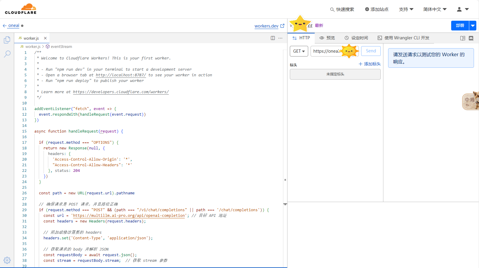

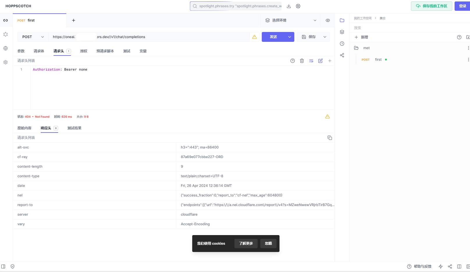

此外,你没告诉我你用的是哪个版本的worker代码,如果你用的是下面这个版本的代码,检查一下请求头中是否包含Authorization : Bearer none
https://linux.do/t/topic/65696
这个版本的worker刚刚我测试过了,是可以用的。
aipro不知道如何使用?oaipro配置 - 软件分享 - LINUX DO
使用的是这个版本的worker代码。

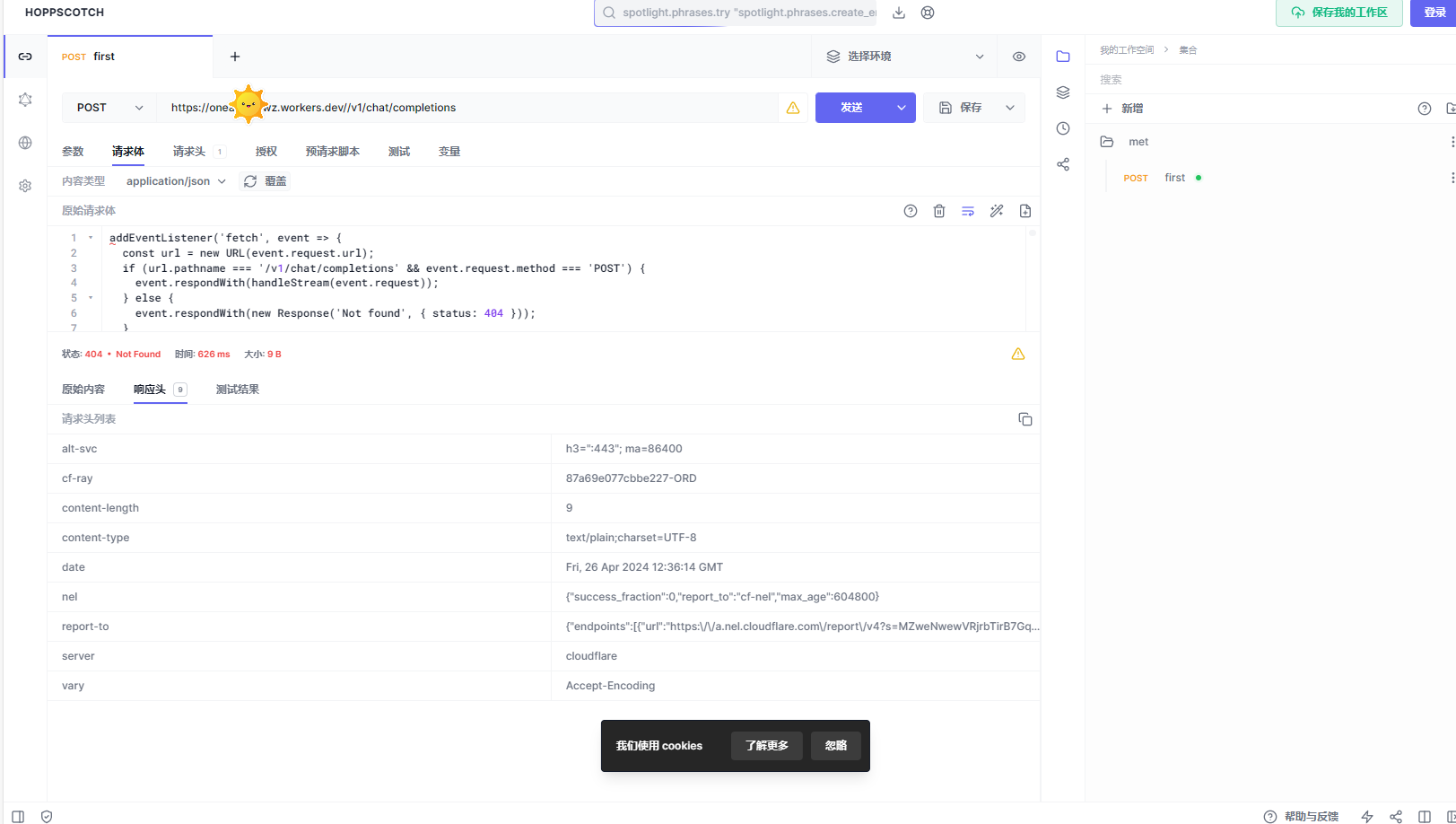

使用post请求是不是在这个网址中进行的? Hoppscotch • Open source API development ecosystem • Hoppscotch
这个接口aipro跨域访问失效了,用流式那个worker吧
哦?这样的吗?那哪个才是流式的worker呢?
马克思发你那个

现在开了科学上网,也使用了这个woker代码,但还是404.
难道这么快就挂了?
没挂,先看看你用的对不对。
你的url明显有两个斜杠,此外你把worker的代码写到请求体里面,不知道你是什么意思。
