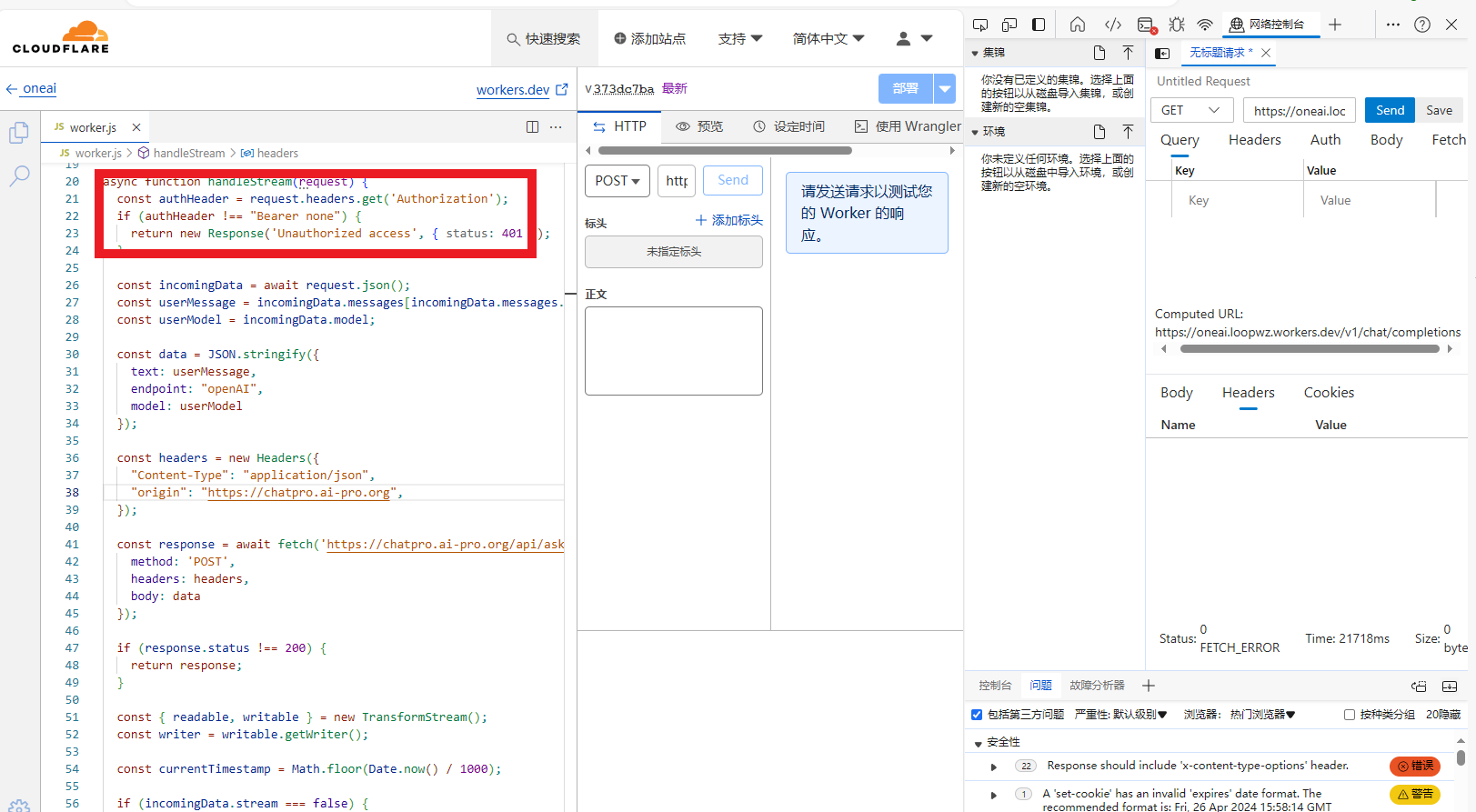

好的,现在取消了科学上网,但还是不能联通,看来代码是真的挂了,现在的截图:
虽然代码不能用了,但是总算知道cf work 怎么使用了。

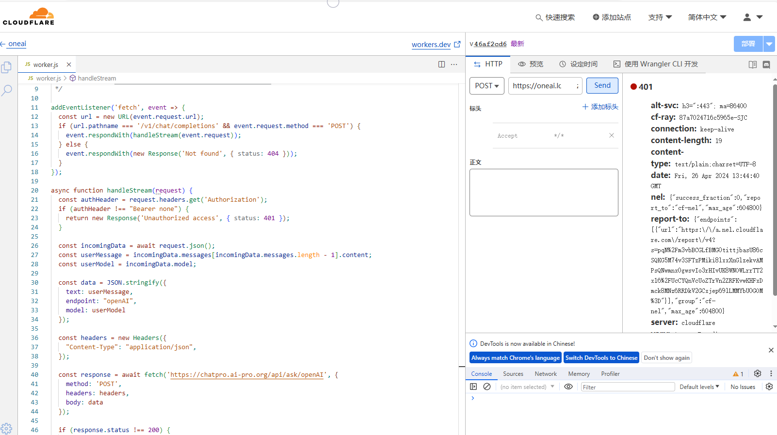

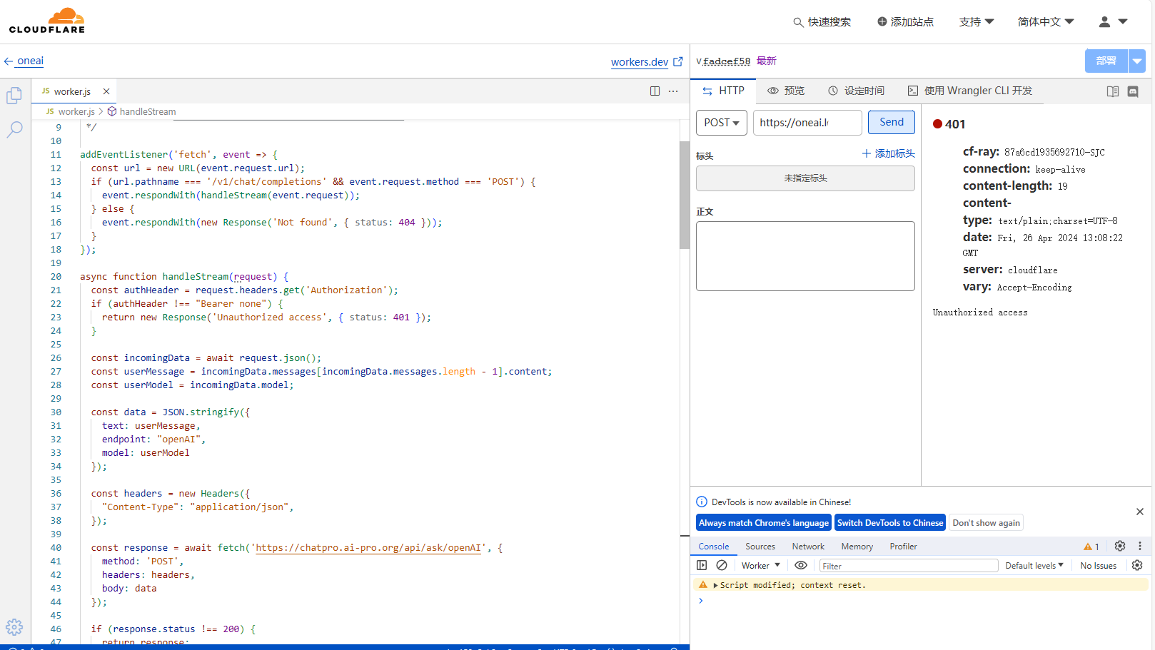

这和代码挂不挂无关,401是按代码逻辑返回的,马思克上面已经告诉你了,加Bearer none

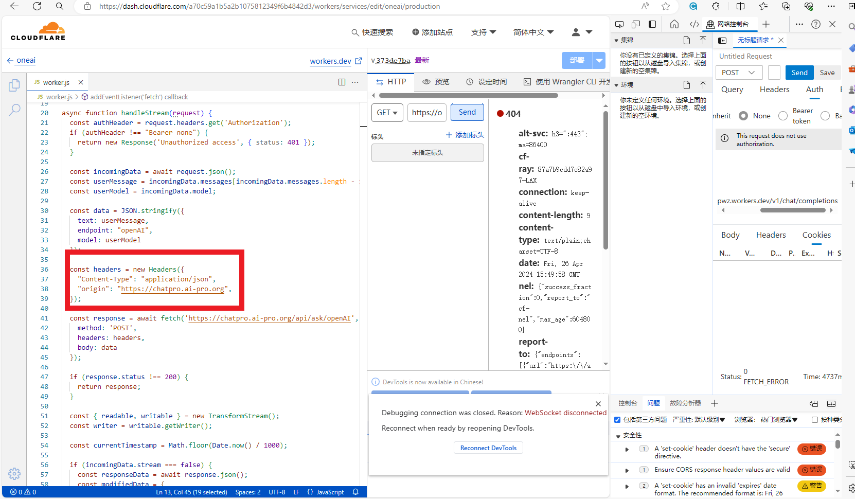

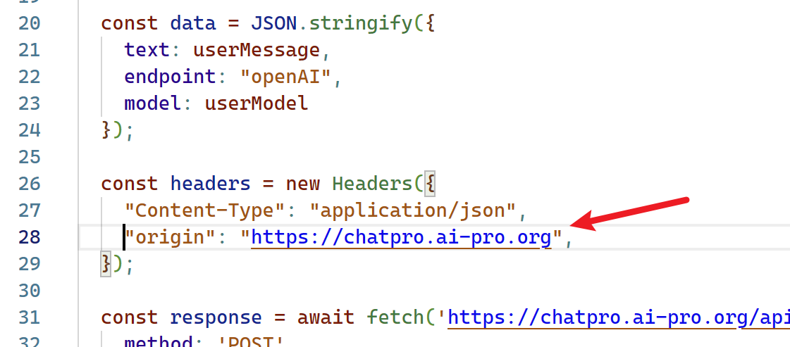

如果遇到HTTP500(Internal Server Error)这样试试,或许能解决。
在Header 加上一行:
"origin": "https://chatpro.ai-pro.org",
推测应该是有一个challenge校验,加上就不校验了。

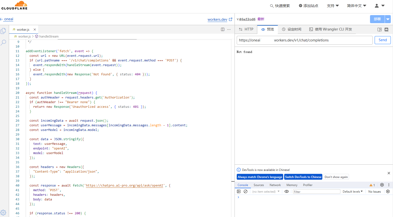

填加了这一行,现在返回404错误,不过这个也是要先科学上网联通之后,正常发送信息之后再关掉,才能正常发送验证消息。

这个意思是:调用request(客户端请求对象).(的)headers(报头).(的)get(get方法)(获取一个叫’Authxxxx’的参数的值),最后将值赋值给 const authHeader
这个意思是,if(如果)(authxxx(这个参数的值!==(不等于)“Bearer none”))
return(返回) new Response(构造一个响应对象)(“UnautXXXX”(要响应的消息),{status:401(返回一个状态码401)})
总结来说就是,当你的客户端发送到woker的服务器端,worker会接收到你的请求,然后判断你的请求中的Authorization的值是不是Bearer none,如果不是,则返回一个消息和一个401的状态码
这个旁边的404你不用管它,这个意思是get请求获取到的资源是状态码404和一个消息Not found
