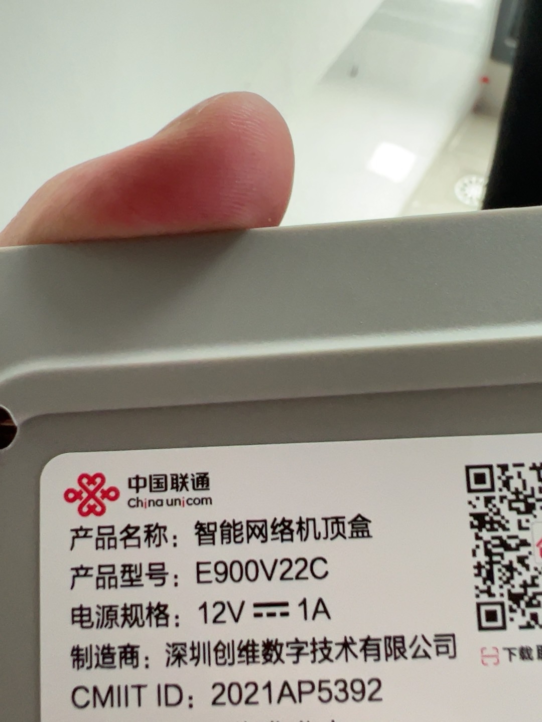

1.首先来查看自己的机顶盒型号:
产品型号:E900V22C/但是有些机顶盒属于套壳所以需要拆机(如果不拆机其实也可以/先刷机看看,如果成了砖头再打开盖子看看CPU型号,再找相对的固件刷一遍就可以了)

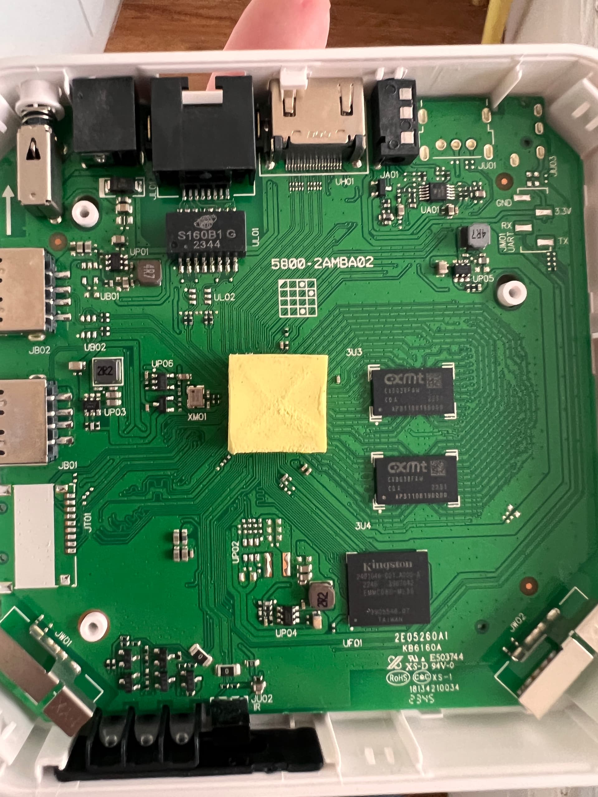

2.拆机

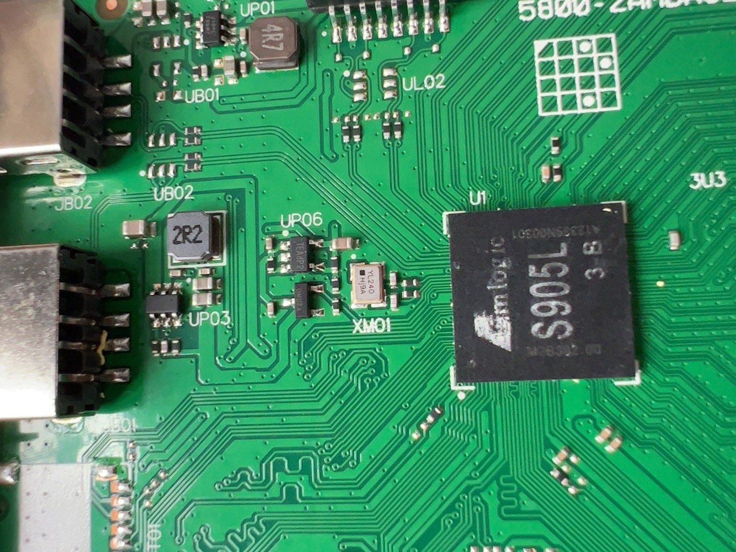

把黄色海绵拿掉查看型号
S905L 3B 就是CPU型号,然后根据这个型号找固件/如果你跟我的CPU型号一样那就可以在我上面分享的固件使用

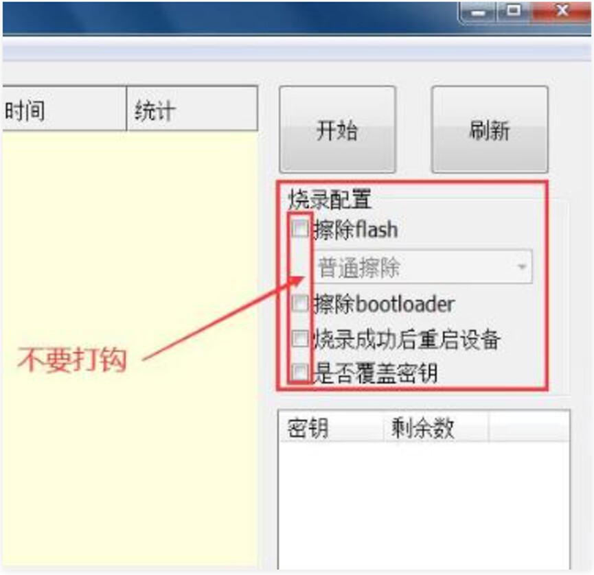

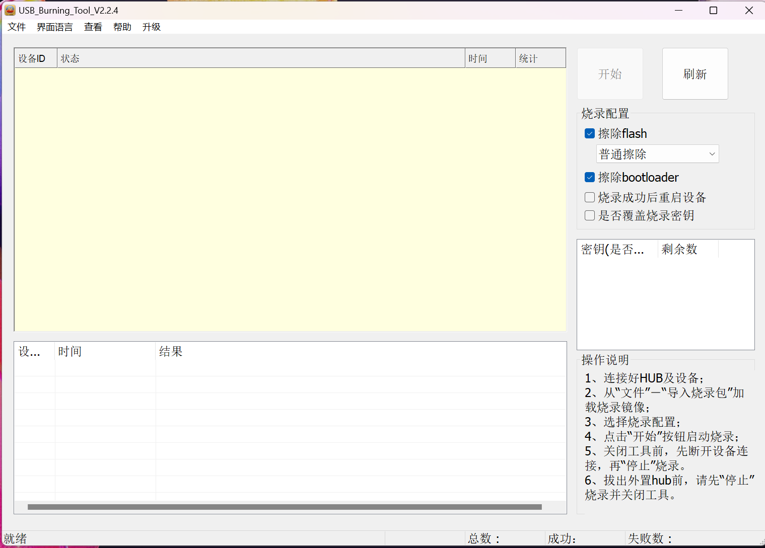

(1)首先打开软件:
(2)这里把两个擦除勾选去掉!!!
(这张图片来自网络,因为当时刷机我没有截图)

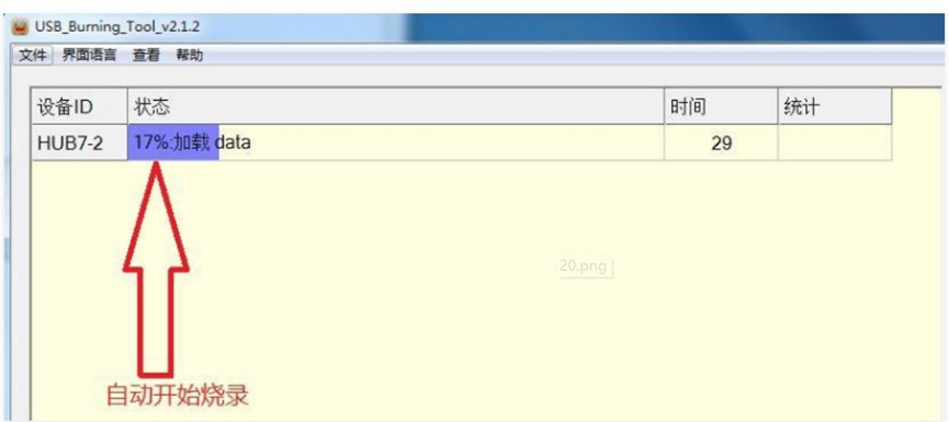

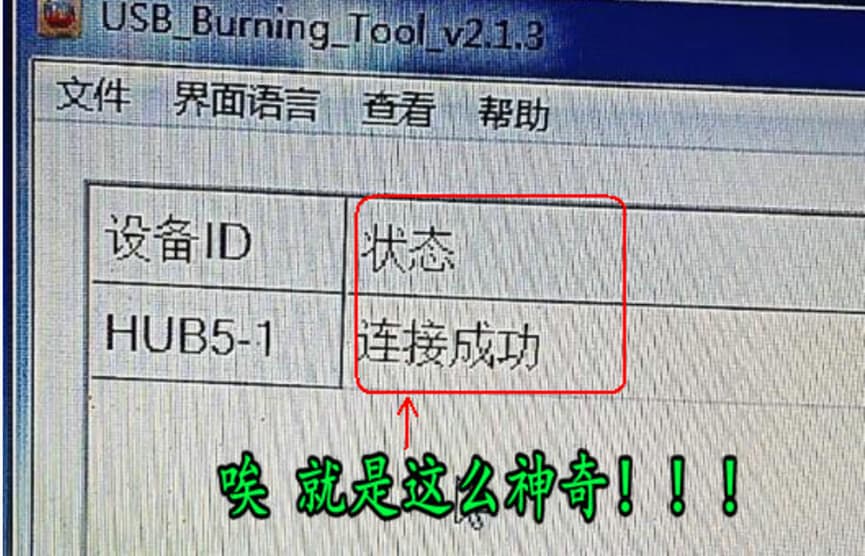

(3)然后点击文件-导入烧录包(也就是固件)导入成功后、点击开始、之后双头USB链接机顶盒、短接神器插入机顶盒。
如下图:

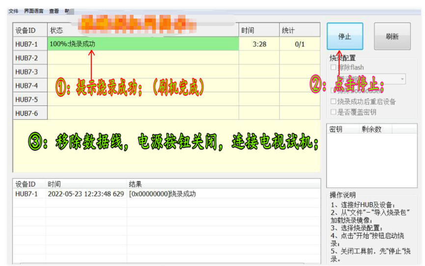

然后连接成功后,你就可以看到进度条再走刷机了。
(4)刷机完成后点击停止,拔掉数据线,然后连接电视机
