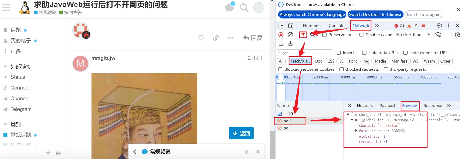

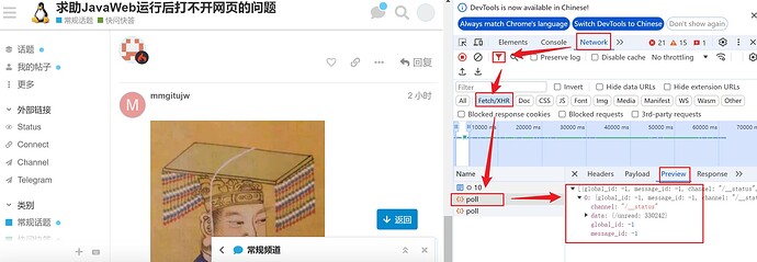

一般需要提供 报错的堆栈信息 和 有问题的代码片段或者完整调用链,以及其他有关的错误信息

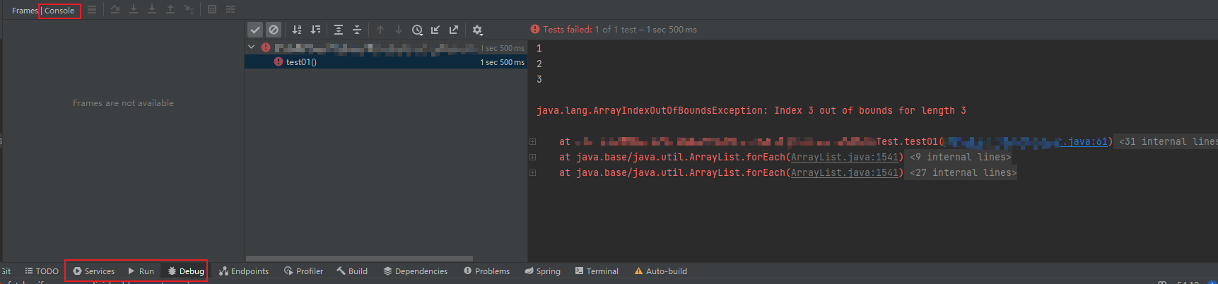

后端报错信息获取方式:日志或者ide控制台
前端报错信息获取方式:日志或者控制台(浏览器F12打开)
上图为查看后端响应

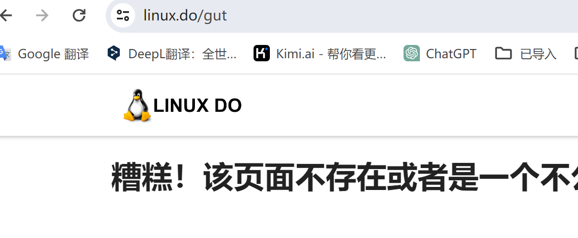

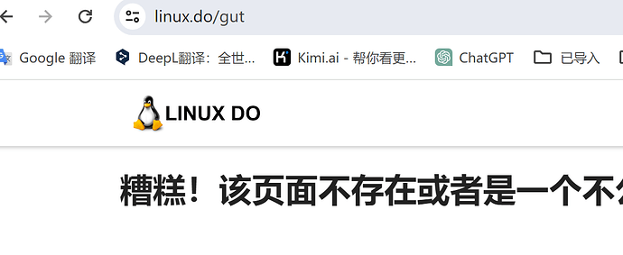

上图为访问不存在的页面或者接口,一般会报 404 或者跳到到一个统一的异常页
其中 404,502,500 等基本属于应用部署问题,你需要检查一下启动的实例版本是否正确?是否健康?
