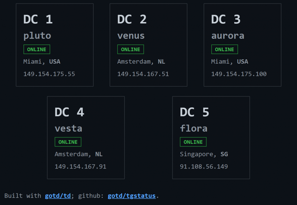

Telegram 号称有 5 个数据中心(DC, Data Center),在 Telegram 代码与文档中被称作 DC 1~5。其中 DC1 与 DC3 位于美国的迈阿密(Miami, USA);DC2 与 DC4 位于荷兰的阿姆斯特丹(Amsterdam, NL);DC5 位于新加坡(Singapore)。

在 5 个 DC 中,DC5 在 Telegram 中文圈格外知名——并不是因为它默默无闻服务了大量的中文用户,而是因为它经常宕机。
当 DC5 宕机时,身处 DC5 的用户无法使用 Telegram,此时的 Telegram 圈内的话题往往会变成 「DC5 怎么又挂啦」。DC5 用户只能等待自己不断「重连中」的客户端恢复后,再与其他 DC 的群友们一起批判 DC5。
