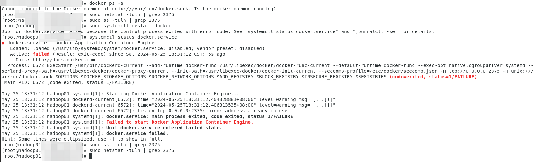

centos07里面开启docker失败,显示2375端口被占用,但是查不到占用的应用
佬们,今天在vm里面做云计算应用与技术的实验,做到了api讲解的部分,然后
佬们,这个是为啥,显示是2375端口被占用,但是找不到占用的东西哇
佬们快来,救救孩子

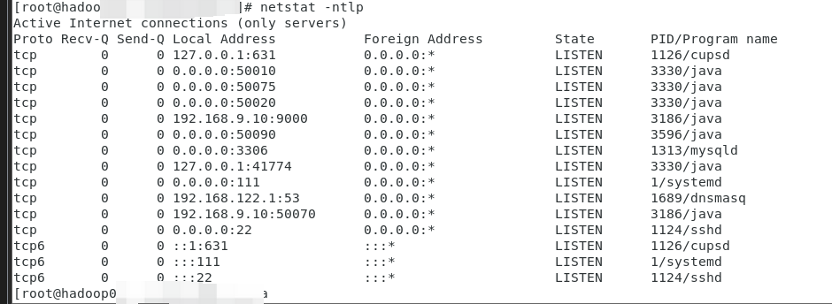

当然,看你图,你看的是udp端口,显然是不对的
使用netstat-lntp来看tcp的监听端口来确定是什么应用占用了
佬,我试过这个命令了没有找到2375呀
ss -an|grep 2375
lsof -i :2375
查看下有没有信息,如果没有,那就是玄学了

对了佬,这个我重启也没用,好像一开机就被用着,是不是我配置有问题
有没有可能改了多个地方,重复配置了?
这个配置理论上有2-3个地方都可以改
docker.service
/etc/docker/daemon.json
/etc/default/docker
按一个宝塔然后再安全里面看端口在干什么
刚刚把以前配置全删了重搞,然后换了2376端口,不知道检查能不能过嘿嘿 :laughing:熬不住了我要秒睡了
其实我没咋用过宝塔,明天就去试试宝塔
vm什么网络模式,另外你不是root账号吧,命令加上sudo
nat模式,是root账号,也试过加sudo的 :worried:
sudo netstats -ntulpa | grep 2375
哈哈我全试啦,啥也没显示
