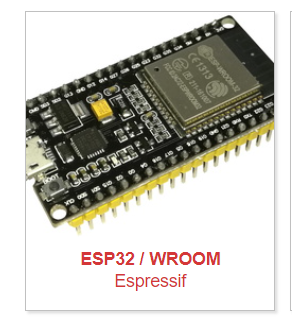

一块开发板(建议新手直接淘宝搜索购买esp32 wroom的开发板)
首先,到这个官方固件下载站中下载对应MCU的固件(如果想用其他的支持的MCU,推荐使用核心开发板套件,无论你是什么MCU,很多人taobao下单都是直接集成开发板,如果实在是想买集成开发板,请根据该下载站对应MCU同型号的开发板购买,可以自行改源码编译固件适配的当我放屁)
我们打开下载站可以看到会有选择器,我的开发板比较老了,是esp32芯片,较新款的可能是c3s3等,我们这里点击进入MCU这一栏的esp32
然后点击
进入界面中我们可以看到Installation instructionsFirmware,我们选择下载bin后缀的固件,进入终端,使用 pip install esptool 安装所需工具,将开发板连接到电脑以后,输入Installation instructions中写的指令流程,端口在Windows使用设备管理器查看,linux直接lsusb即可。也可以使用传统烧录方式,这里不赘述。
