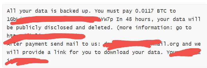

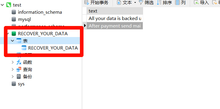

我在docker上跑了mysql服务,搭了个new api自己使用。今天发现好像用不了了,去查看mysql容器直接停了,查看数据库one api数据库直接不见了,变成了这个:
这是表中的内容(我直接挂图片吧,我朋友说那个链接可能是记录ip的,我怕佬友们误点了):

除此之外,vps我只开了秘钥登录,日志也没有异常登录
没备份就重头来吧
弱口令还暴露在公网上了?
没见过,mark一下
之前不太懂这些,在本机上用Navicat连着。以后长记性了,强密码加关闭公网访问 :sob:
还好不是什么太重要的数据(如付款资料等)
yes,长记性了,之前看坛里也有大佬发过类似帖子,当时还没注意,结果现在变成我是Jocker了
遇到过,换强密码和换端口号完美解决
数据库放公网上,一定要用强密码,比如我的数据库就是24个随机字符的密码,反正用的时候都是复制粘贴,也不会自己手敲。
端口其实很简单,如果不想改配置换端口,可以直接nginx tcp转发换个端口。
谢谢佬
都是容器服务也可以用link访问
说起来黑客还挺多的,我之前也被黑客盗刷过2k购物卡,PayPal 是先赔给我再自己追回去了,不得不说人家服务挺牛的毕竟这感觉是我自己的责任
无了,还是重新搞吧
数据库不要暴露在公网上,连接的时候使用ssh隧道就行了。强密码之类看似可以,但如果数据库本身有漏洞就完了。
开启binlog的话 或许还能挽救你的数据
自用直接用sqlite多好,文件备份下,坏了复制回来,也没有hack的风险
噢,好的好的
除了 80 443 之类端口,其他非必要都不开公网
临时需要用的时候,开一下;用完就关
navicat的话不需要暴露公网,走ssh隧道访问就行
我以前也是这么干的,link安全一时爽,但如果公网访问不了后期维护还是有点麻烦的,最好还是强密码+换端口
没见过,mark一下
我远程的数据库都是连之前都是手动开一下,用完再关掉
