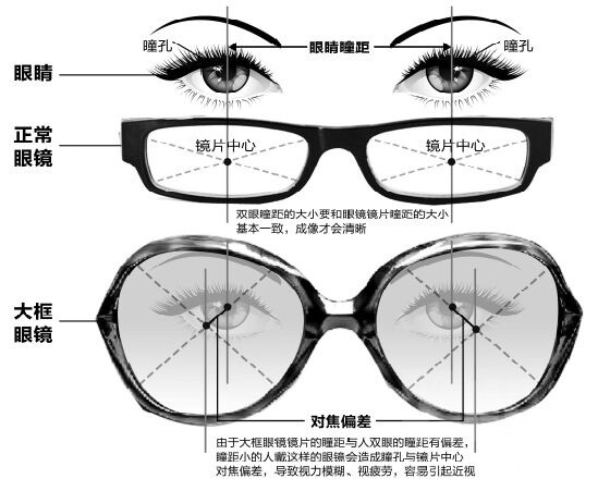

光学中心在镜片的正中央,我们要保证瞳孔和光学中心的位置重合,也就是通过光学中心来看东西,而不是通过镜片的边缘来看,因为只有光学中心的视觉质量是最好的,眼镜的一切都基于这一点,否则就无从谈起。
所以理想的情况下,最好是佩戴眼镜时,瞳孔正好处于单个镜框的几何中心位置,这意味着镜片的光学中心对应你的瞳孔时,镜片的几何中心和单个镜框的几何中心一致,这样在削切基片装配到镜框时,削除的镜片量对称的上下和左右是几乎相等的(对于规则的镜框来说),这样使得镜片对称的边缘厚薄一致,分布均匀。
如果镜框太大,导致瞳距偏离几何中心的距离过大,由于镜片基片的大小不是无限大的,所以当偏离距离大到一定程度的时候,基片再怎么削切移动都不能使得镜片的光学中心对准你的瞳孔的话, 只管加工的商家就会不对准也硬做上去,一般这种情况往往发生在前期没有合格的验光选框,比如网配小白随便挑选的镜框和不精准的验光数据,成品眼镜光学中心不在瞳孔位置,这样这副眼镜不要说矫正视力了,佩戴舒适都是不可能的。
那么,是不是只要基片足够移动到光心对准瞳孔,我也不在乎边缘厚度,我就在乎大框好看,是不是偏离的远一点也无所谓呢。
答案自然是否定的,镜片越边缘,成像质量越差,光心偏离几何中心越多,说明你保留的镜片边缘的部分越多,也就是劣质的视野越多,如果是对边缘视野敏感的用户,在眼睛扫过这些劣质视野的时候,就会因为棱镜效应产生更多的畸变和变形,就会有概率佩戴不舒服,比如头晕。

    这时候,在x轴方向瞳孔和几何中心的差值体现的参数就是瞳距、框心距和移心量,在y轴方向则是瞳高,这些参数的目的就是为了让你的瞳孔不偏移单个镜框的几何中心太远,这样可以使得镜片的光学中心因为为了对准你的瞳孔所以不要也偏离几何中心太远。

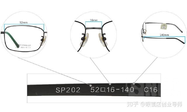

  • 框心距:镜片的宽度+鼻梁的宽度,也就是镜架的镜腿上一般都会标识的数字,比如51口20,就说明片宽是51,鼻梁宽度是20,镜架上还有另外一个数字是镜腿长,比如145。
  • 移心量:你的瞳孔距离你的单个镜框横向的几何中心的距离。我们往往会在网上看到这个公式,移心量=(框心距-总瞳距)/2,这个公式是怎么来的呢?
    框心距的一半就是半个鼻梁宽+半个片宽,也就是框架的几何中心(鼻梁的中点)到单个镜框横向的几何中心的距离,单眼瞳距就是你双眼的中心到你眼睛的瞳孔的距离,一般来说框架的几何中心和你双眼的中心应该在一条中线上,所以这两个横向的距离的差就是单眼的移心量,也就是你瞳孔距离单个镜框横向的几何中心的距离。
    这两个距离都乘以2就是框心距-总瞳距了,减出来的距离这就是双眼的移心量,双眼移心除以2自然就是单眼的移心量。
    移心量为0就是最理想的,瞳孔正好在单个镜框横向几何中心的位置,这时候左右两边的镜片削切的量是相等的,左右边缘的厚薄也就相等。
    特别的,如果移心量相等的两幅镜框,片宽更小鼻梁更长的那副左右边缘会更薄,移心只保证你的瞳孔和几何中心横向的距离,片宽越小,削掉的镜片越多,依然会更薄更轻。
实践中,小瞳距的用户很难找到移心为0的镜框,因为脸的制约往往镜框的总宽度不能那么小(大白话就是脸相比瞳距更大)
所以一般来说可以接受的单眼移心量上限是5mm,如果大于5mm就说明横向偏离中心的距离过大了,这个框架不合适;
如果单眼移心≤3,说明正常合适;如果单眼移心≤1.5,说明非常优秀了。

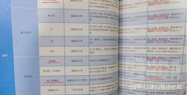

  • 倾斜角、镜眼距和镜面角:到这些参数开始就进入绝大部分眼镜店不会涉及的领域了,实际上对佩戴舒适性和视觉质量也是有影响的,但是由于高度受制于镜框,可调节的范围小,调节起来麻烦,同时由于这些参数多数时候没什么大影响,绝大部分眼镜店不会花费心思在上面,甚至导致大部分线下店没有测量和调整这些参数的能力。
逐渐的,这些参数成为了镜片高级定制的噱头,也就是在蔡司智锐个化以及臻锐博锐罗敦司得i系列这些高级镜片里才可以看到需要这些参数。
一般来说,普通镜框的倾斜角一般都在8-15°左右,国人更偏向于8°甚至更小,镜面角在0-10°左右,镜眼距在10-15mm左右。

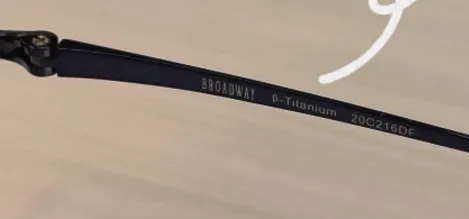

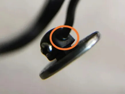

因为金属的镜架容易造假,特别是钛,两个简单鉴别方案。
  1. 焊接点
● 合金(左):平滑
● 钛(右):有台阶
  1. 镜腿
  • 纯钛:titanium / pure titanium / titanium ip
  • β钛:β-titanium

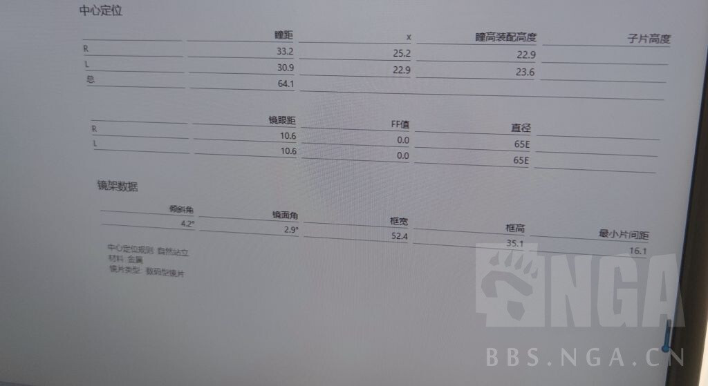

  • 关于点瞳高:我的观点是,能点尽量点,没有坏处。(在验光师水平不太差的情况下,要是点都点不来的那就算了)
    虽然现实生活中看近看远的时候眼球是无时无刻不在转动的,且镜框在鼻子上随便滑动一下就是动辄5、6mm,点了瞳高也不能保证瞳孔一定就在瞳高位置上,这也是大部分商家所谓的单光镜片没有必要点瞳高的依据,人的眼睛适应和调解能力是很强的。
但是同样的,其实路边小店的垃圾验配能够屹立不倒也是因为人眼的适应能力足够强,所以劣质的验光依然能够存活在市场上,大部分国人都是适应适应就这么戴着了。
对于大部分线下的店家而言,点瞳高甚至已经成为了一项高端服务,你不配高端镜片就不给你点,这是一件很悲哀的事情。
虽然点了瞳高不一定有用,但是点了一定没有什么坏处,相比于靠比如0.618乘以框高和根据框高中心上移2mm的经验公式确定瞳高,点一下瞳高绝对更精准。
如果一家眼镜店连花10分钟给你点个瞳高的时间都觉得亏了不想点,那么你能够相信他的验光做的有多认真、数据有多细致吗?
如果想要进一步了解瞳高相关问题的,拓展阅读:
为什么配眼镜不需要瞳高? - 水叶的回答 - 知乎 https://www.zhihu.com/question/419831439/answer/2982129907
如果想保证你的瞳高点的是有效果的,请在测量相关数据前调整好你的镜架,使其尽量能够牢固平稳的戴在脸上而不滑动。
并且选择一个你平常最舒适和习惯的佩戴高度,或者选择一个你眼镜最高位置和最低位置的折中处,目的当然是使得你的瞳孔能更多时间接近光学中心。
如果你是油皮,靠镜架本身是很难固定住不下滑,而你又非常在意瞳孔位置定位的话,可以购买硅胶防滑套套在镜腿处,除了镜腿上会多两个东西有点难看之外,可以保证你的镜架基本恒定不移动。
特别提示:蔡司泽锐是采用了部分自由曲面设计的镜片,所以必须点瞳高,如果不点还不如买新清锐甚至国产。

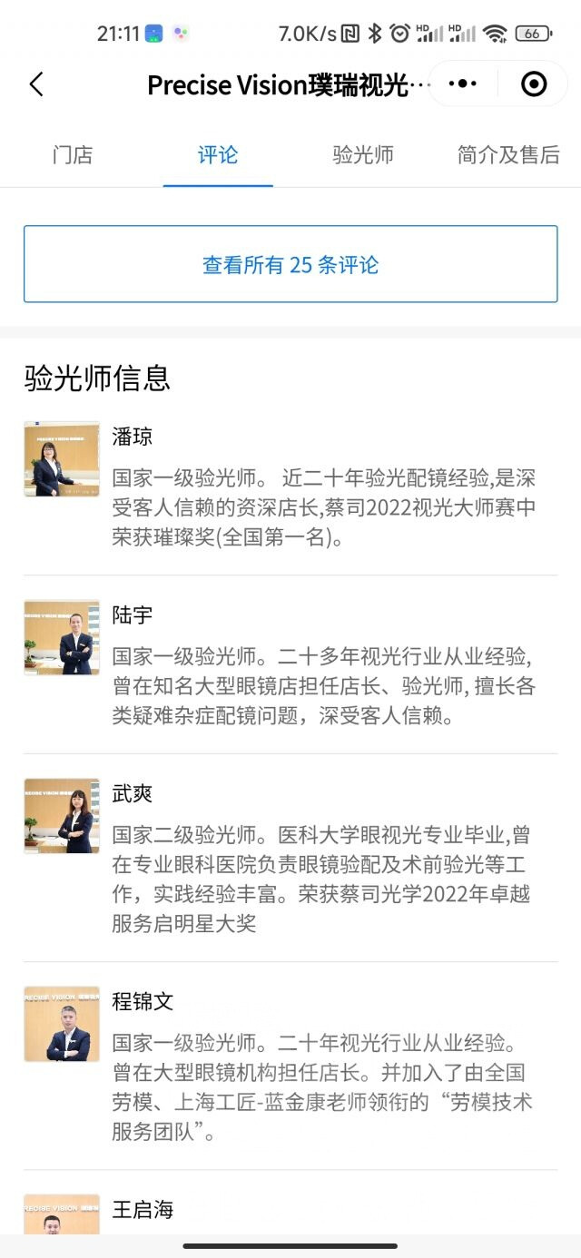

  • 一些其他的判断要素:除了宝岛外还有很多蔡司授权店,在蔡司晴选小程序可以看到你所在城市的蔡司授权店,部分店面还会标注店内的验光师等级(一般都是二级以上才会展示),可以作为挑选的一个筛选标准。
    同时,如果能选择店面的店长或者特聘的验光师,不要选择店里的员工,一般这类店长or特聘验光师是在各个店坐镇的,就像专家医生会在不同医院坐诊一样,这些人和店面的利益关系更小,有更大的概率进行更细致的验光。
    另外,如果一家店的收费项目里明晃晃的摆出了视功能检查,那么这家店的验光师水平不会差,因为大部分店的验光师特别是二级以下是没胆子拍着胸脯说全套视功能检查都ok的,能摆出来收费的说明起码认真学过视光学。

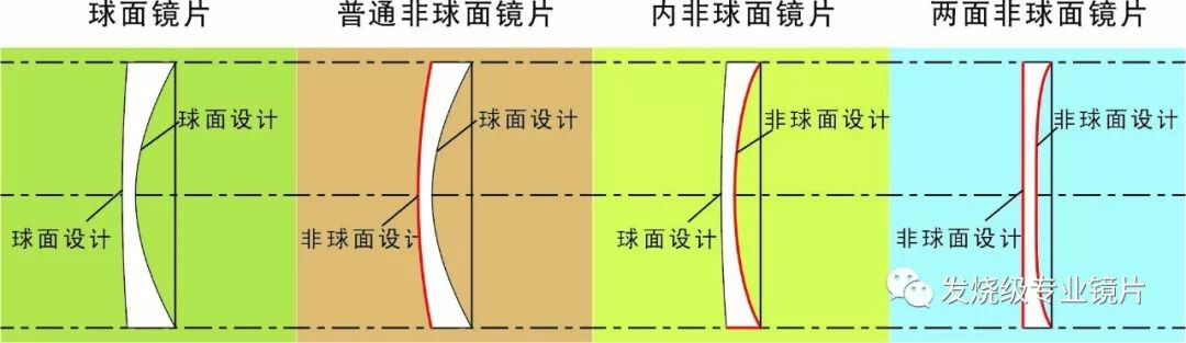

目前市场上普遍存在的所谓非球面镜片绝大多数是普通单外非。
  • 球面
  • 非球面(单非)
  • 双非球面(双非)
从成像效果和厚薄出发,球面 < 单非 < 双非,主要取决于工艺,价格也随之增加,如果不是高度散光,目前一般都是选单非镜片。

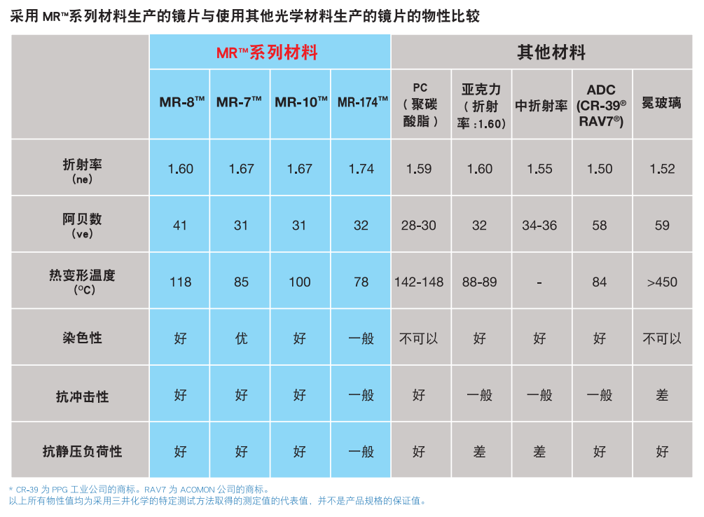

MR
日本三井化工开发的一系列中高折射率树脂材料,除 MR-1.74 外,全系采用聚氨酯材料(MR-1.74 为环硫材料,抗色散性能更好)。几乎是垄断地位,国内外主流镜片制造商都会采购。
有一份主流材料对比,可以看个大概。
更多镜片材料相关可参考 眼镜镜片都有哪些主流材料?怎么选?

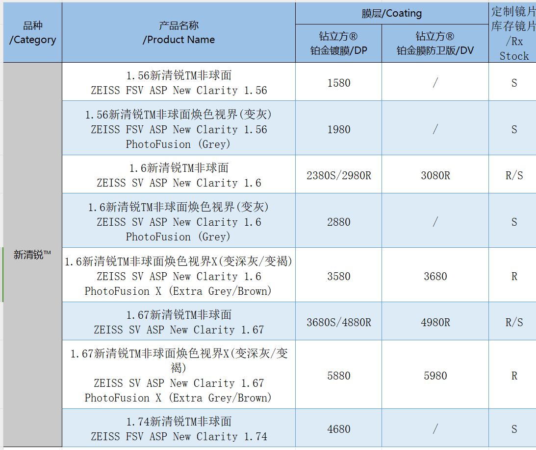

蔡司:国内渠道建设最完善的德国镜片品牌了,在光学和镜头领域也是当之无愧的巨头,同理不要买什么蔡司旗下的比如视特耐什么的,也不要买什么入门的A系列莲花膜,既然已经到这个价位了,请蔡司泽锐铂金膜起步,建议是直接智锐
因为网配的蔡司其实价格并不高,智锐相比泽锐同折射率往往只贵1-200块钱,但是可以享受完整的自由曲面和光度优化,并且全部都是定制片,享有无忧售后,泽锐有点不上不下的意思,而且泽锐在定位上够不到智锐,验配要求却是智锐级的,如果不了解很容易踩坑。
蔡司的优势就是绝对的光学性能,透亮锐利,缺点就是铂金膜不怎么抗污,灰尘和油污蛮容易堆积的,注意时常清洗吧。

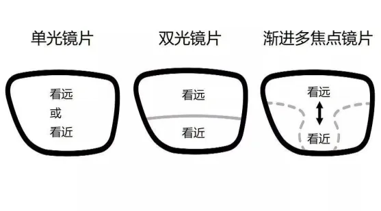

渐进多焦点 / 抗疲劳
设想一个 100 度近视的人,看远不清晰,看近很清晰,带上 100 度的眼镜后,看近就需要眼睛强行调节以中和眼镜带来的影响。通过给镜片不同区域设定不同的度数,可以减少眼睛调节。
适合人群:
  • 中老年(眼睛调节功能衰退)
  • 长时间看近距离工作者
  • 青少年

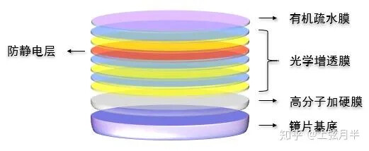

防污(尘、油、水)
一个镜片结构大致如下:
图片来源:https://zhuanlan.zhihu.com/p/68195818
防尘主要通过防静电层,防水/油主要通过有机疏水膜。效果有,但没那么夸张。

镜片折扣基本固定,一般第一梯队的可以做到 2.5 折左右,第二梯队的可以做到 2 折以下,举例:
  • 凯米 U2 1.6 原价780 折后119,1.5 折
  • 明月 PMC 1.71 原价1528 折后299,2 折
  • 依视路钻晶膜岩 1.6 原价1280 折后320,2.5 折
  • 蔡司新清锐 1.74 原价4680 折后 1170,2.5 折
镜架一般非纯钛的就几十块钱甚至白送,纯钛的一般 100 左右。

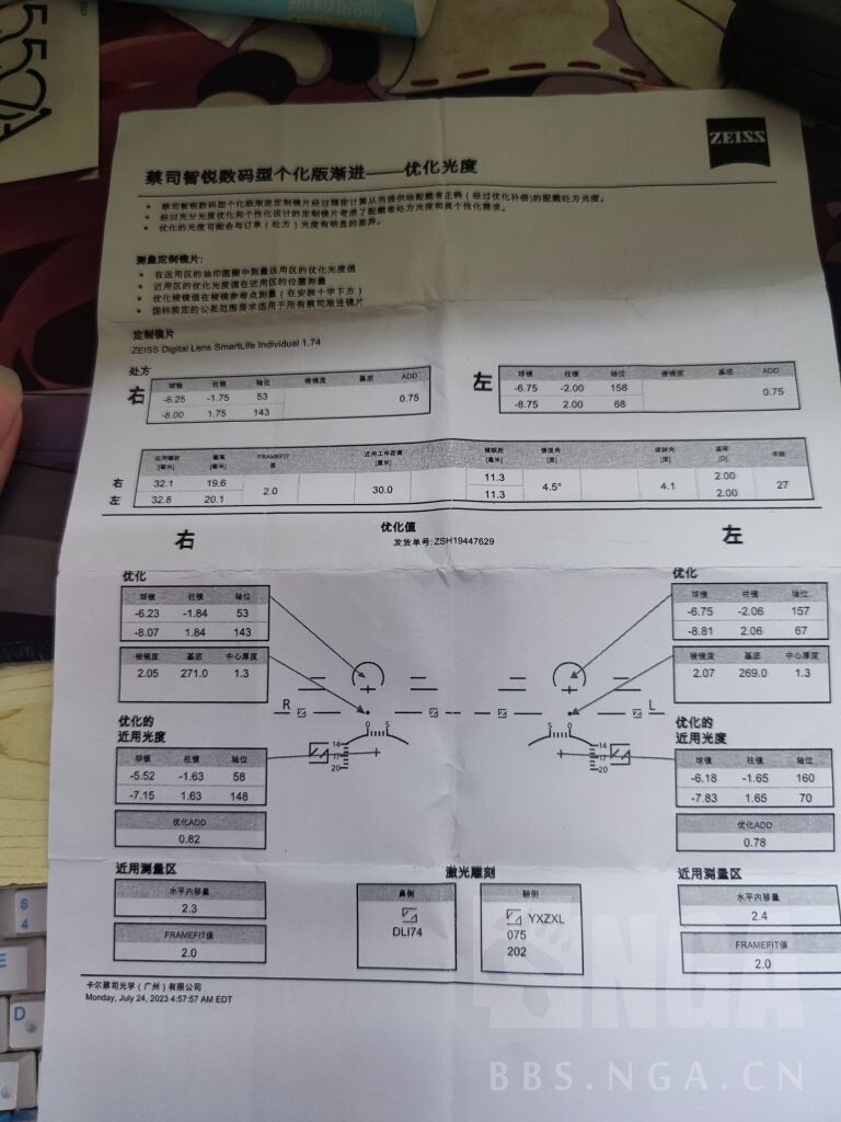

  1. 定制片在包装袋上会有散光轴位等信息,碰到一个轴位散光近视都和你正好一模一样的人概率是很低的,商家不可能正好有一个和你参数完全对应的人的镜片的包装袋。
    如网图:
    不仅有散光轴位,倾斜角、面弯、镜眼距、单眼瞳高瞳距包括镜框数据都会显示在上面。
  2. 智锐的定制片才可以享受到智锐所谓的自由曲面、视觉优化等宣传的功能,而库存片不能,泽锐只能享受一个阉割版。而网配智锐相比同折射率的泽锐只贵1-200块钱,从性价比的角度没有理由选择泽锐。
  3. 智锐加工会自动按照油性标记确定光学中心,而不用像泽锐需要验配时降低瞳高,验配踩坑的可能性更低。同时,配智锐相比普通镜片商家会更上心帮你测量瞳高等数据,通过镜片本身的定位可以倒逼验光师的验光质量。

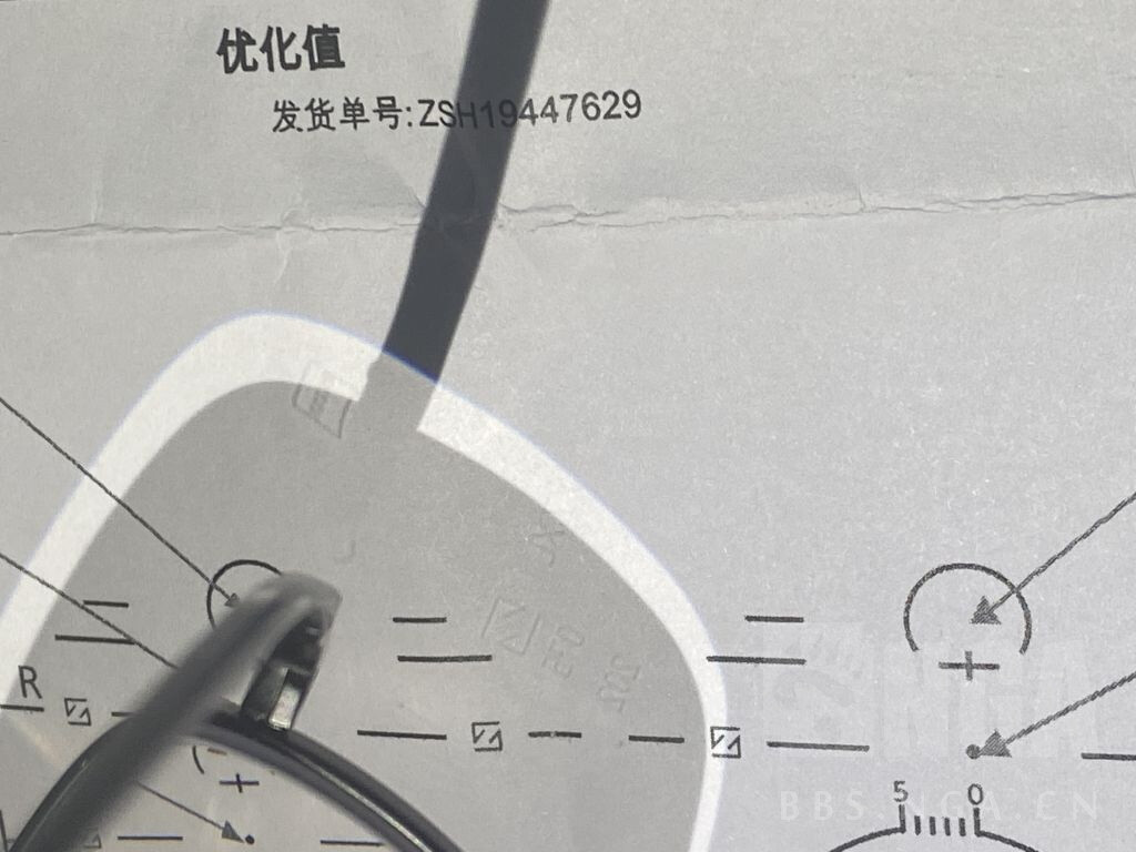

  4. 智锐的光度优化会有专门的一张优化单,会对你上报的加工数据进行细微的优化,比如600的度数变成595,这就使得你的镜片更加具有了唯一性。
  5. 我的镜片的优化单,只要是智锐都有,只不过单光信息没个化那么多镜架数据。可以看到近用区域的散光帮我减了,远用的加了,这就是蔡司根据你提供的数据做的优化。
  6. 智锐定制片有专门的盾标和鼻翼隐形标记,只要检查相关隐形标记就可以确认你的镜片是不是智锐而是不是被更低等级的掉包了,比智锐低的蔡司镜片就不能通过这个方法辨别。
    相关链接:买蔡司避坑篇——了解隐形标记,从此不在买到假货。 - 津门眼镜老张的文章 - 知乎 https://zhuanlan.zhihu.com/p/577906497
我的镜片的鼻翼标记,肉眼比较好看出来,拍照比较难拍,可以勉强看出是DL74,代表的是智锐数码个化1.74折射率。

  • 关于蔡司验光设备ipp、it2和visufit1000:ipp全称i.ProfilerPlus,蔡司的屈光分析仪,主要是可以生成角膜地形图以及分析眼睛的高阶相差,如果要验配光优视必须的设备,光优视由于类似于隐藏菜单而且只能线下验配一体且适用性很窄,就不过多介绍了,有人感兴趣再说。
    it2全称i.Terminal2,和VISUFIT1000一样都是用来检测镜架参数的,包括瞳距、瞳高、镜眼距、倾斜角、镜面角以及镜框数据,也就是蔡司个化所需要的所有数据通过这两个设备扫一下就能获得,当然前提是你得带着镜框去。
我的第二家验光的机器扫描数据,只要去蔡司验光都会把全套数据给你,无论你用不用得到,所以不用觉得个性化数据是件很难的事情
一般来说,由于蔡司设备的价格高昂(全套蔡司设备可以破百万),涉及蔡司设备的付费验光价格也要高一些,在上海能体验到蔡司设备的验光价格从200-700不等(其实前几年50块钱都能嫖到的,后来商家发现太亏了修复了
同样的在蔡司晴选小程序可以查看到店铺拥有的蔡司设备数量,如果想要获得镜框数据,查看一下你去的眼镜店有没有it2或者visufit就可以了。
蔡司小程序中店铺红框位置即可查询蔡司设备情况
值得注意的是,it2和visufit1000的原理就是拍照然后测距,理论上和苹果那个拍照算长度没啥区别,所以可想而知精准度非常受到拍照角度的影响,在使用这设备拍照时,会要求你尽量保证正视,以保证测量数据的误差不过大。
实际上,往往误差是很大的所以不要太过于神话这些设备。
设备拍完后验光师会手动调整修正相关数据,如果相关数据错的离谱的话验光师也不能直接改(因为只能在系统的拍照图上修正不能直接输入和修改参数),验光师往往会手动用其他仪器给你测一次然后手写给你。
比如你可以看到我上面测得的单眼瞳距相差了3mm,实际上是没这么多的,所以瞳距后来验光师是拿瞳距仪给我重新再复测了一次的。

其实个化版以外的有视觉优化的镜片是有其默认参数的
如图是2020年4月刊焦点FOCUS,蔡司提供的数据,因为时间比较早没得智锐的。
按照这个图猜一下的话智锐单光估计默认用的数据就是倾斜角8-9°(参照泽锐每2°下降1mm瞳高,智锐是自动下降4mm的,他的默认倾斜角参数不出意外就是8度或者9度),镜面角6.5°,镜眼距12mm。
也就是说如果你能挑到一幅镜框符合蔡司的默认优化参数,那么你配出来的智锐单光理论上和智锐单光个化就是一样的。
个化需要的那些参数就是把默认参数换成了用户实际提供的镜架参数而已。
所以差价那么大仅仅是因为高端定位就得定这个价,以及定这个价他也卖得出去而已,实质上对于蔡司而言就是把默认参数换成你的参数多改几个数字而已,没有任何成本。

而如果验光师稍微有点亮点的店,是会在店铺招牌和宣传海报上直接说的,比如《视光学专业本科毕业》《国家几级验光师》《某某连锁眼镜店从业多少年的师傅出来的》
我们先不管他们这些宣传的真实性,因为我也不可能每家店去问他们要等级证书,何况证书也不一定代表着什么。
有趣的是,这类宣传的店往往折扣就会低一点,4-5折( 现片-定制片),并且往往他们的验光师不接受单独付费验光。

第三,看店面里的一些细节。比如说,如果有蔡司的授权证书,正常的店肯定是会放出来的,而自己打个横幅说自己是蔡司授权店的(这种眼镜城里比比皆是),那真实度肯定就没有前者高了。
你说有的店就是不爱显摆,可不可能,也是可能的,但是概率太小了。
除了蔡司授权书以外,品牌内部还有一些其他的证书,比如某某某配镜比赛的证书,某某品牌的内部验光师评级之类的证书,虽然证书力度可大可小,可能是扯淡没啥用的,但是有,就比没有强,商家能够让你增加可信度的,能展示实力的,都是会摆出来的。
如果进去光秃秃啥也没有的,要么这店是隐士高人扫地僧,要么就是真的啥没有,当然你可以想一下两者的概率分别是多少。

2.蔡司现在网上都不提供加工单甚至原厂加工了是怎么回事,没有原厂加工要紧吗
简单说就是蔡司官方在严查网上渠道,所以呢部分商家不敢提供加工单甚至不提供网上原厂加工了
当然,我文中也说过,智锐以及以上等级的蔡司镜片可以通过包装袋数据、优化单、隐形镜片型号标记等手段确认真伪,比小程序里的原厂加工标识和加工单都更有效,所以智锐不用太担心。
如果你特别看重这方面,找一找还是有商家能提供的。
原厂加工就是保证一个镜片加工和装配效果的一个下限,商家个人加工可能超神也可能超鬼,实际上正常加工的话其实是没什么差别的。

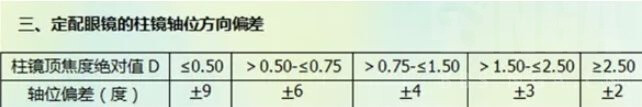

特别的,高度散光对轴位的准确度是随着度数要求而增高的,比如 国标规定250度以上的高度散光,轴位的误差应该在±2以内,这里面包括了验光和加工误差。
不同散光轴位误差允许值如图供参考

再比如,由于主观验光仪包括试戴镜,镜眼距默认都是设置的12mm,所以只要你的镜架镜眼距不是12mm,实际配镜后的有效度数就会发生变化。
对于低度数而言,较小的度数乘以一个固定的误差比例,无伤大雅,所以我们一般说低度数用户不用在意镜眼距这个参数,当然,如果标准是更好的,追求更精准总是不差的。
而对于超高度数而言,比如千度以上,这个误差就会被放大到足够产生影响的程度,人一般用户可以不在意,你作为高度数用户不能不在意,你得自己学。
如果想避免这个因素带来的误差,要么你把镜框的镜眼距调整到标准的12mm左右,要么你让验光师验光时的验光仪和试戴时的镜眼距设置都要设置成你的镜架的镜眼距的数值,总之要让验光时的镜眼距设置和你实际镜架的相等。
一般还是前者容易,因为验光仪和试戴架的镜眼距调整不是无限范围的,而且验光标准参数做调整肯定不如你的架子去调整适应标准参数容易。
