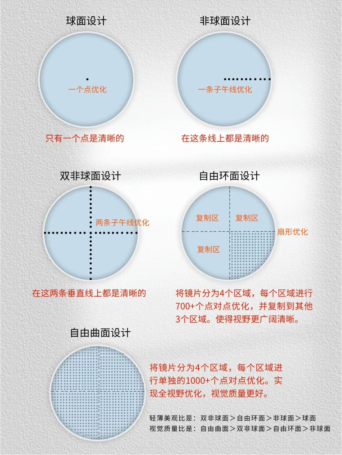

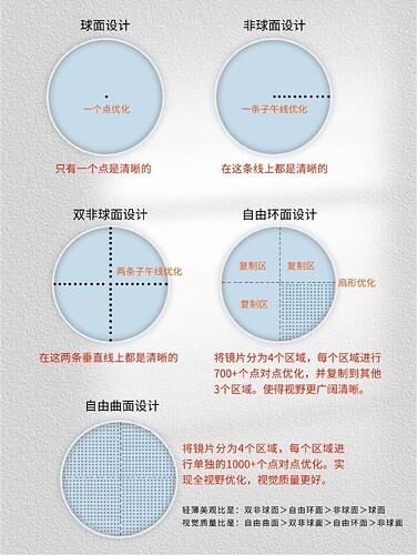

如果你属于高散人群(即散光大于200)比较基础的镜片选择有康耐特1.74莱宝膜,康耐特库存片散光一般备到600度以内。(除此之外目前还没发现备那么高散光的品牌镜片) 另外 高散可以尝试个性化定制=自由曲面 大家平时在市面上看到的 天润3D 五彩个性化 蔡司智锐 罗敦司得 依视路视满分 这些镜片 都属于自由曲面镜片 具体效果可以参考以下图片
**散光如果超过400的这边比较推荐罗敦司得M系列,或者五彩个性化单焦点(专业版)

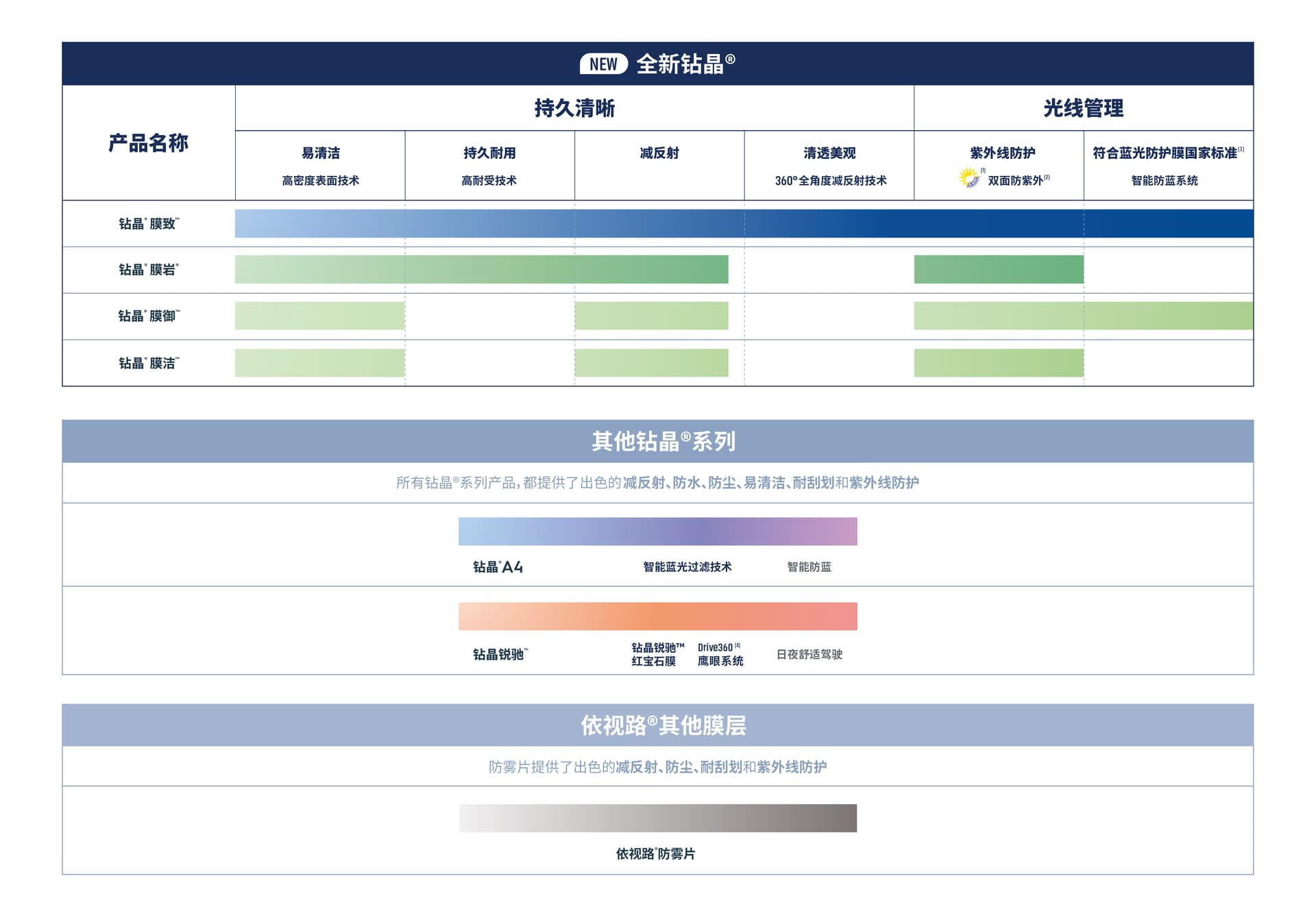

依视路膜致到底是啥型号?京东官方有个 膜致 X4,但是官网好像没有。

看此图
