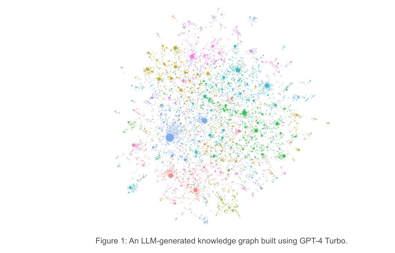

得大佬 @delph1s 指点,开始研究GraphRAG,从网上视频看,上下文关联做的比较好,因为我测试用的都是聊天记录,传统的截断式分段,会导致正好截断了上下文。
于是,入坑。

GraphRAG生成的graphml文件转echarts脚本,有需要的自取。
