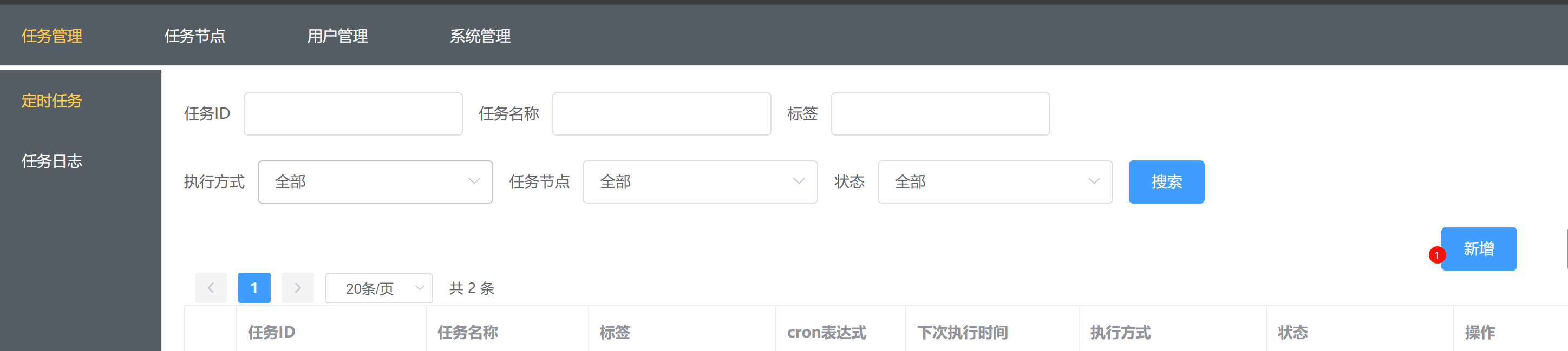

先看看效果吧,和cf保活输出内容差不多,其优势在于:
  • 可以在后台创建无数个任务
  • 灵活性较高
  • 可以自定义其他任务脚本
  • 不受Cloudflare每次只能执行15s限制
  • 相当于小青龙,只是文件不能在后台改,必须去serv00目录改

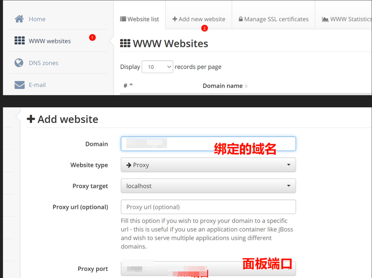

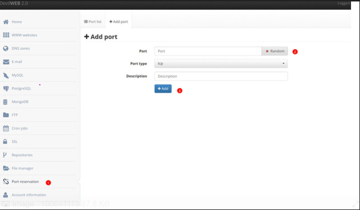

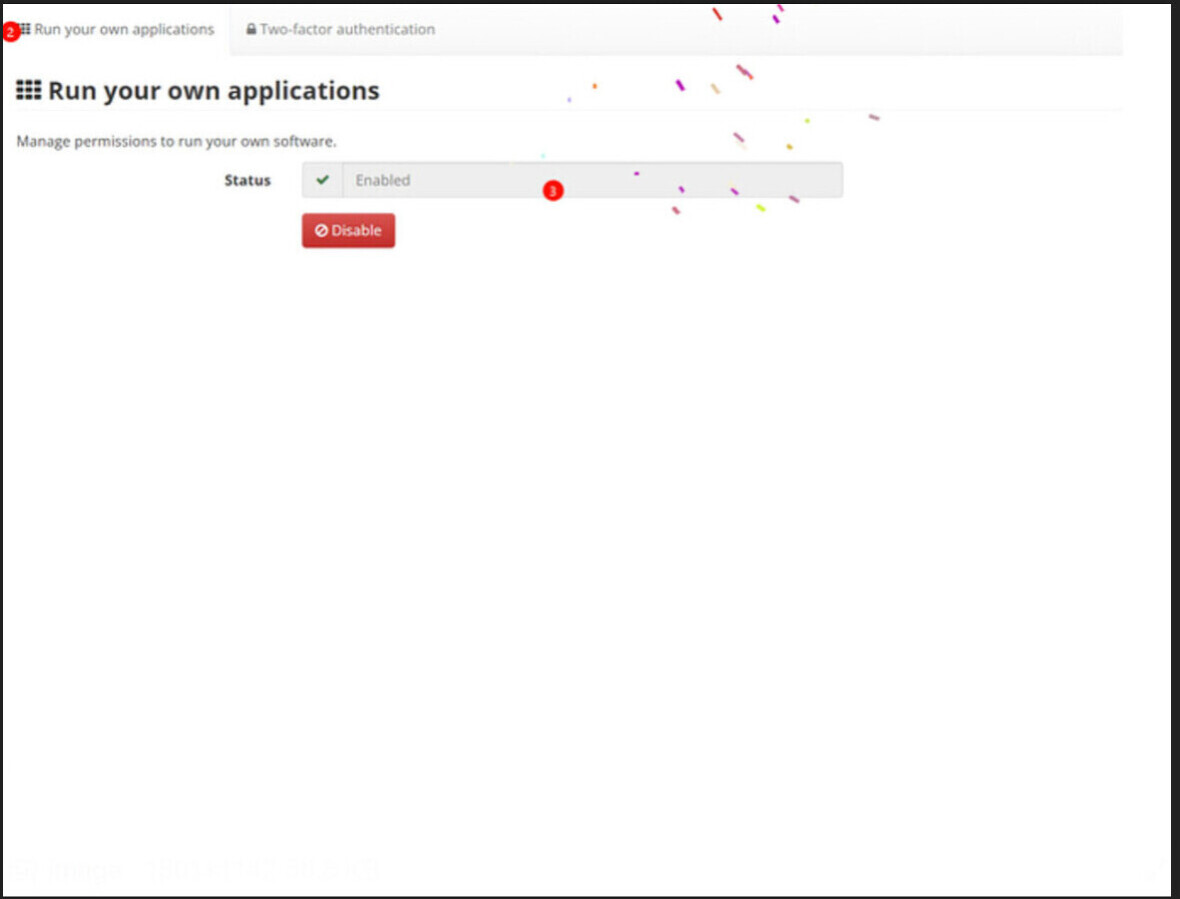

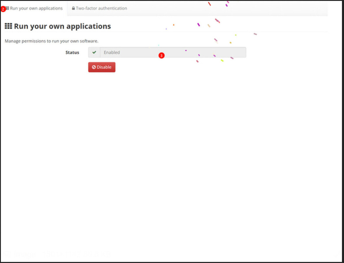

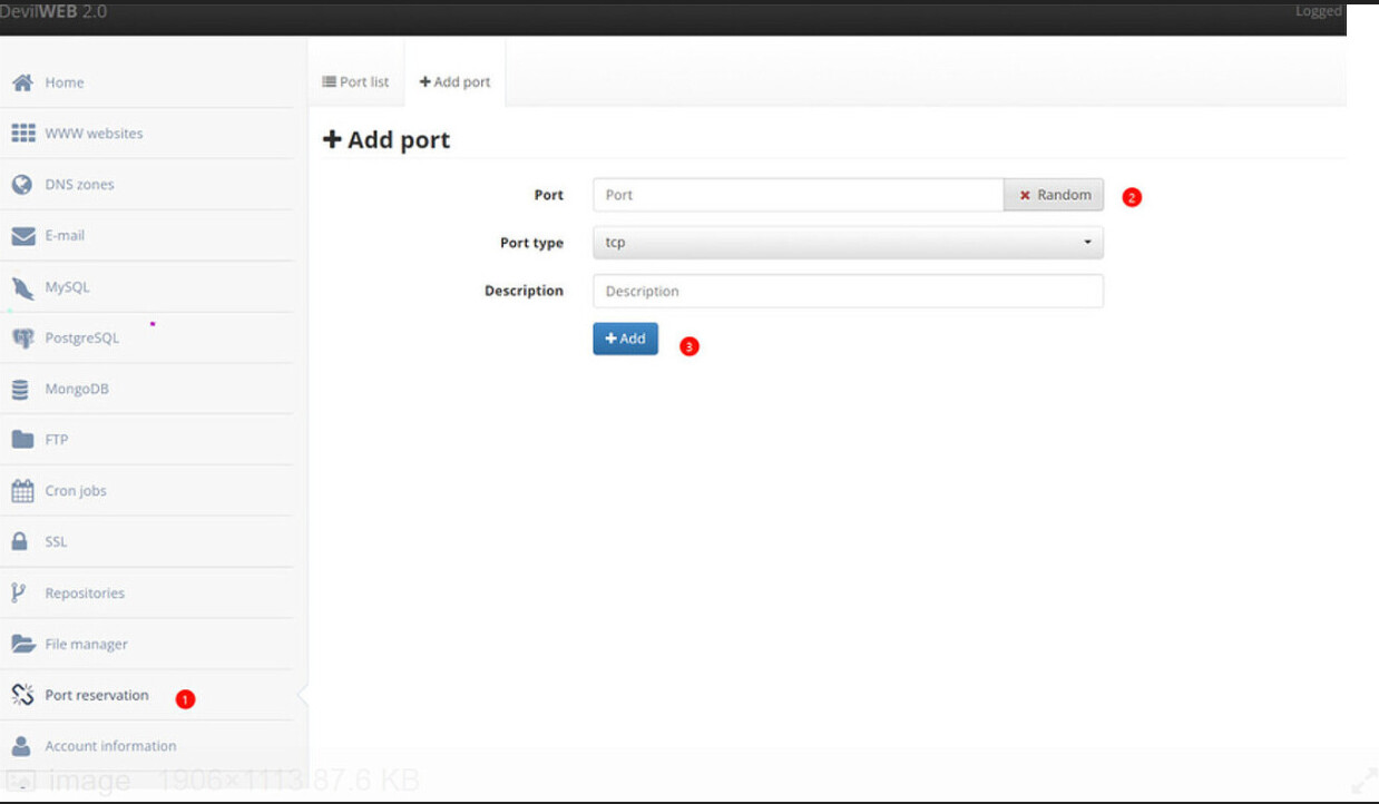

1.开放2个端口并开启应用权限
一个端口用于面板登录,一个端口用于交互

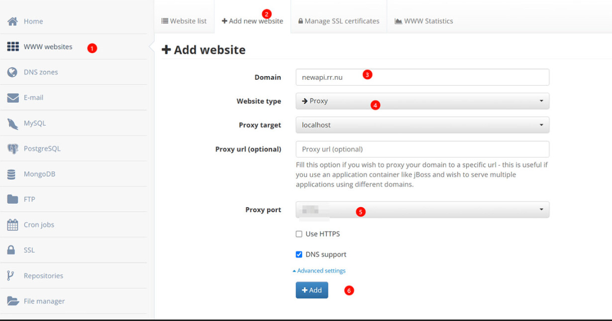

2.将域名托管到serv00并创建Website
域名托管不在这里叙述,可以回源加优选解决serv00的IP被墙的问题
参考:

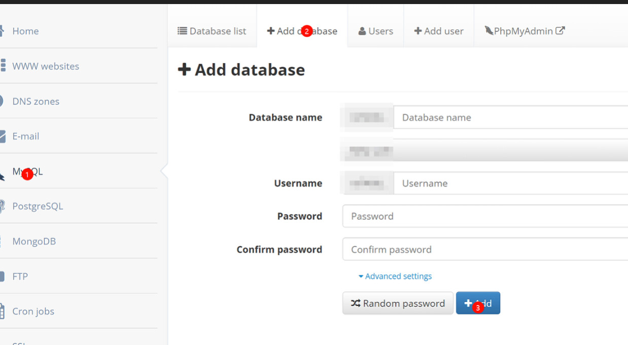

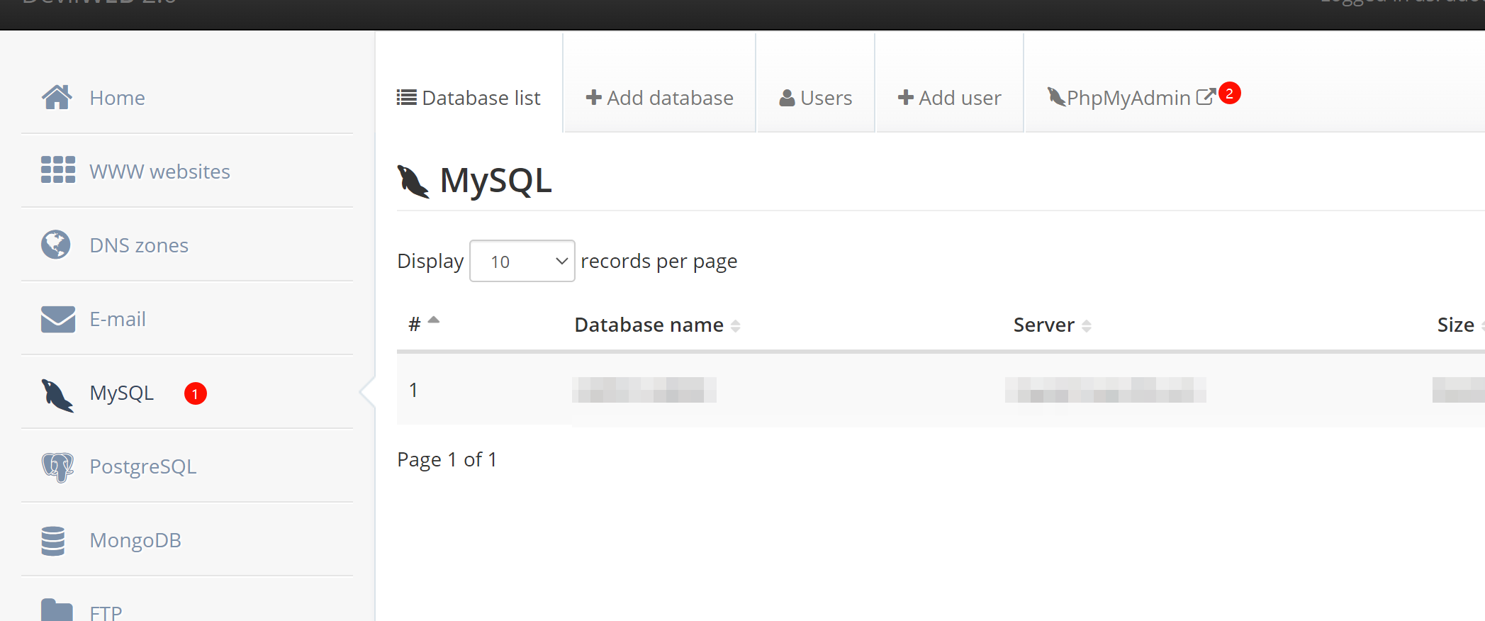

3.创建MySQL数据库
记住信息后面会用

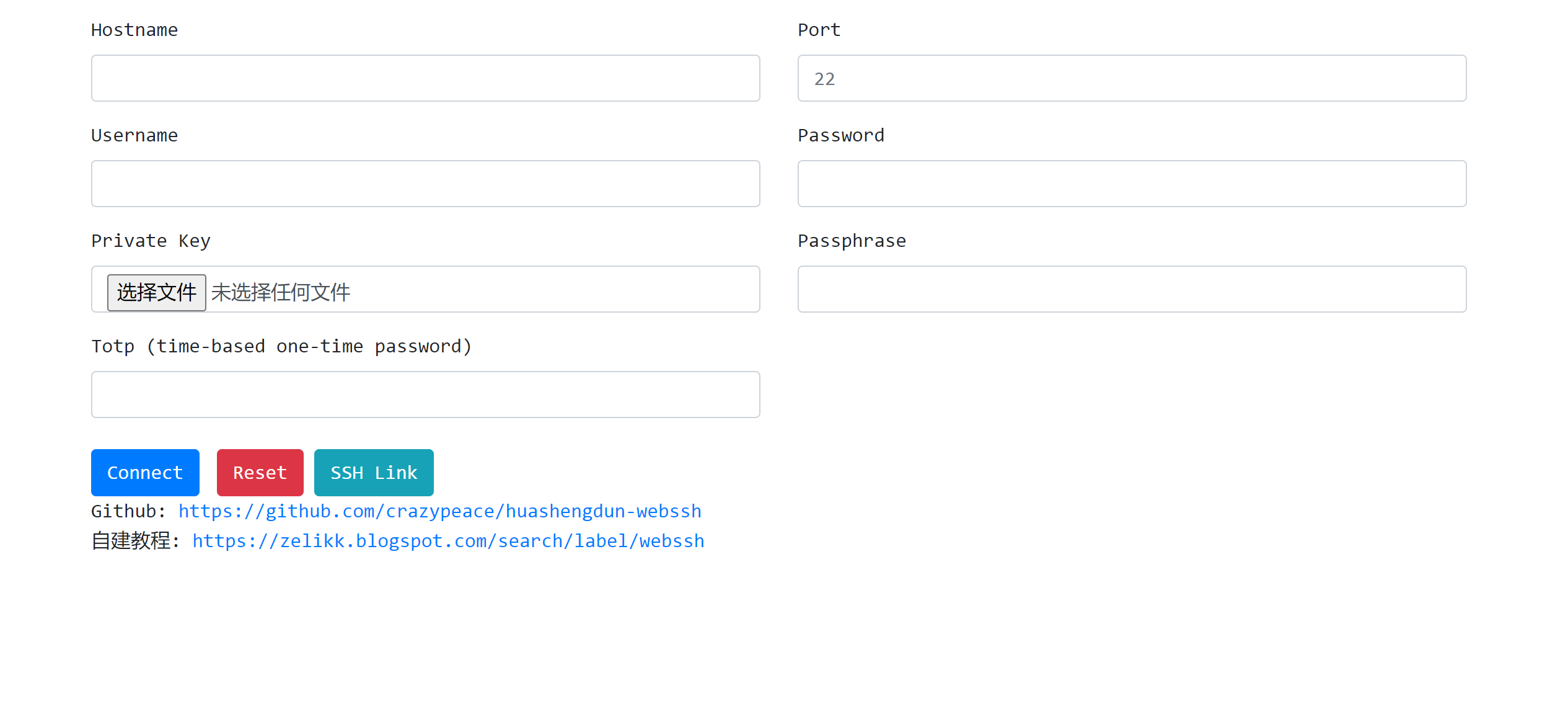

无法连接SSH可以用我的webssh进行连接
https://webssh.linux-do.rr.nu/
webssh搭建教程

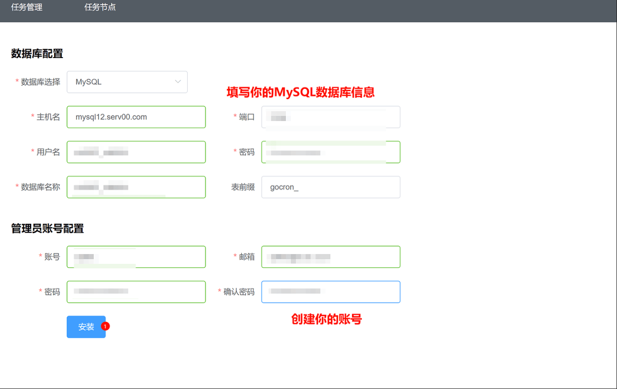

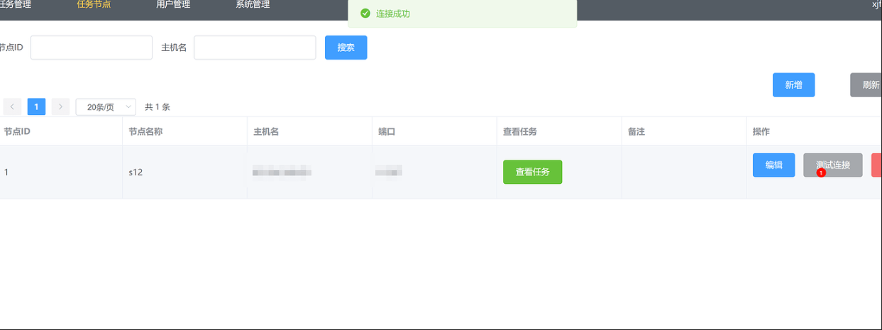

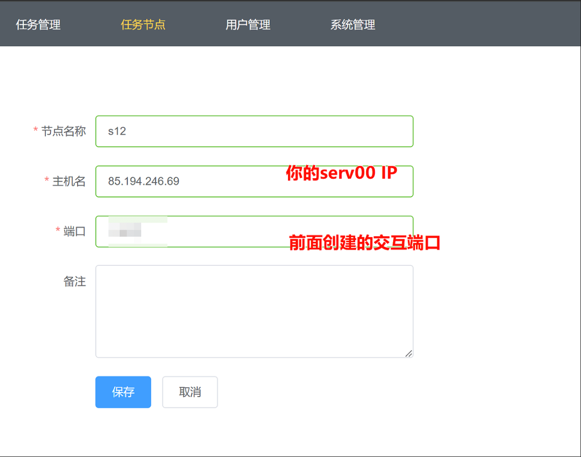

6.安装gocron
访问你的域名
测试一下

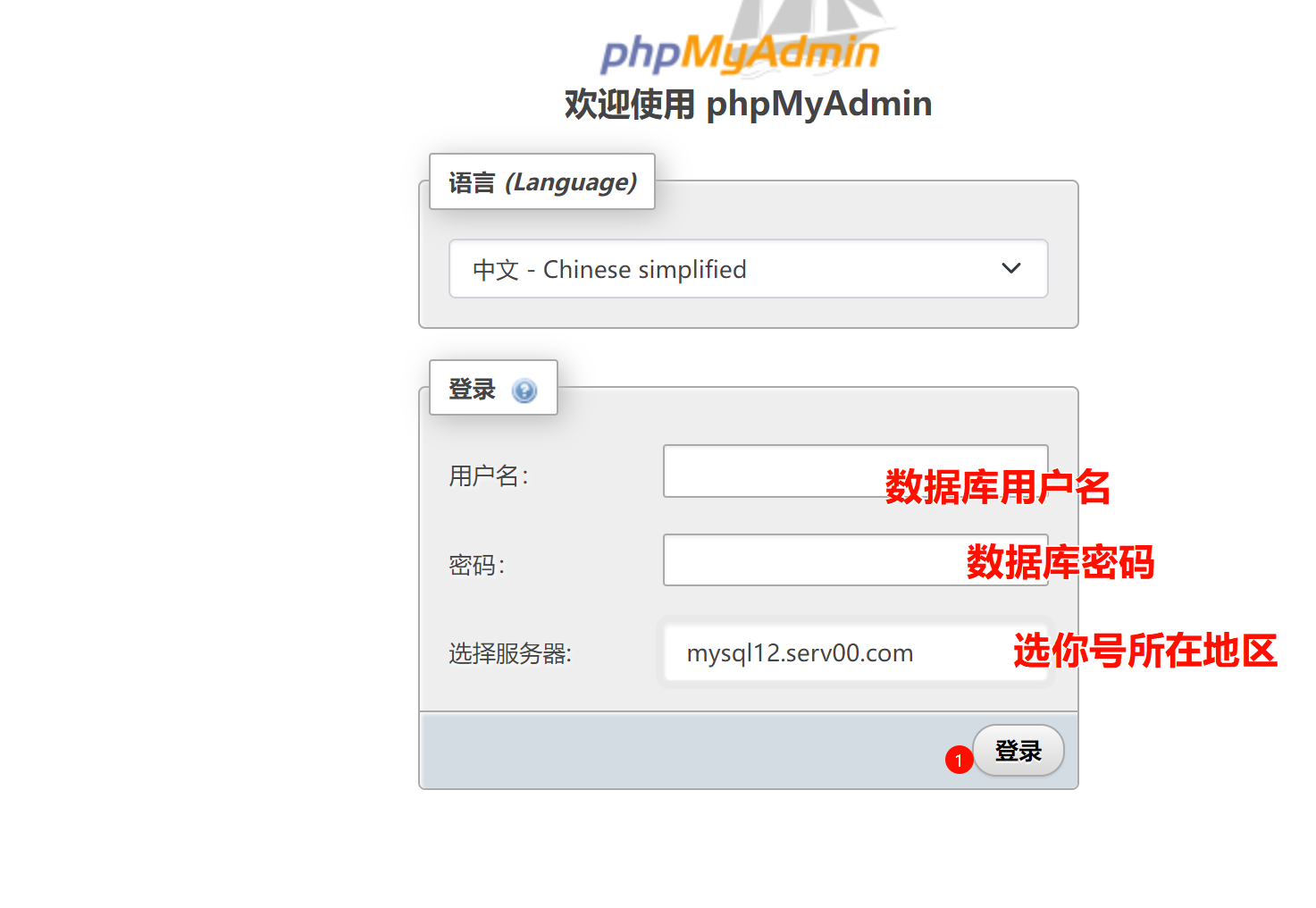

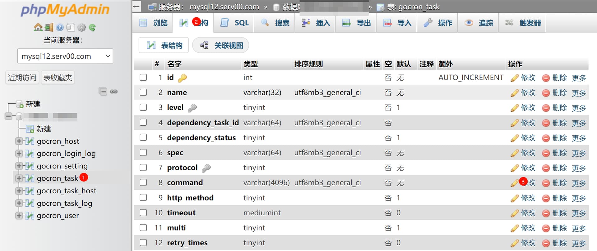

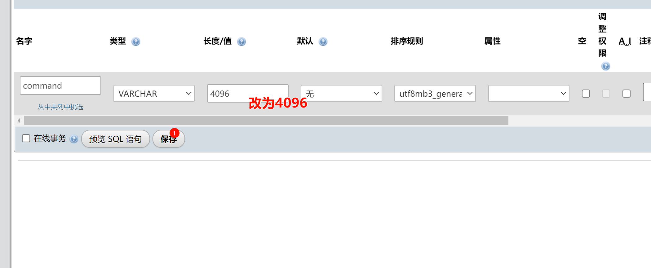

7.修改MySQL数据库最大字节限制

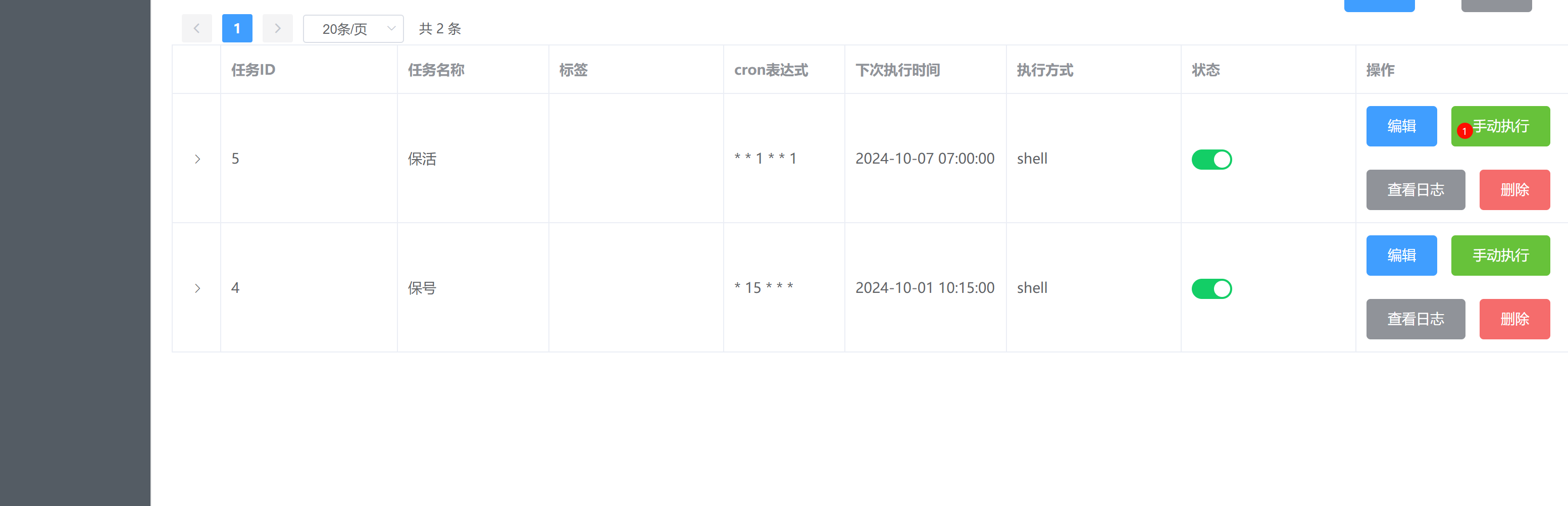

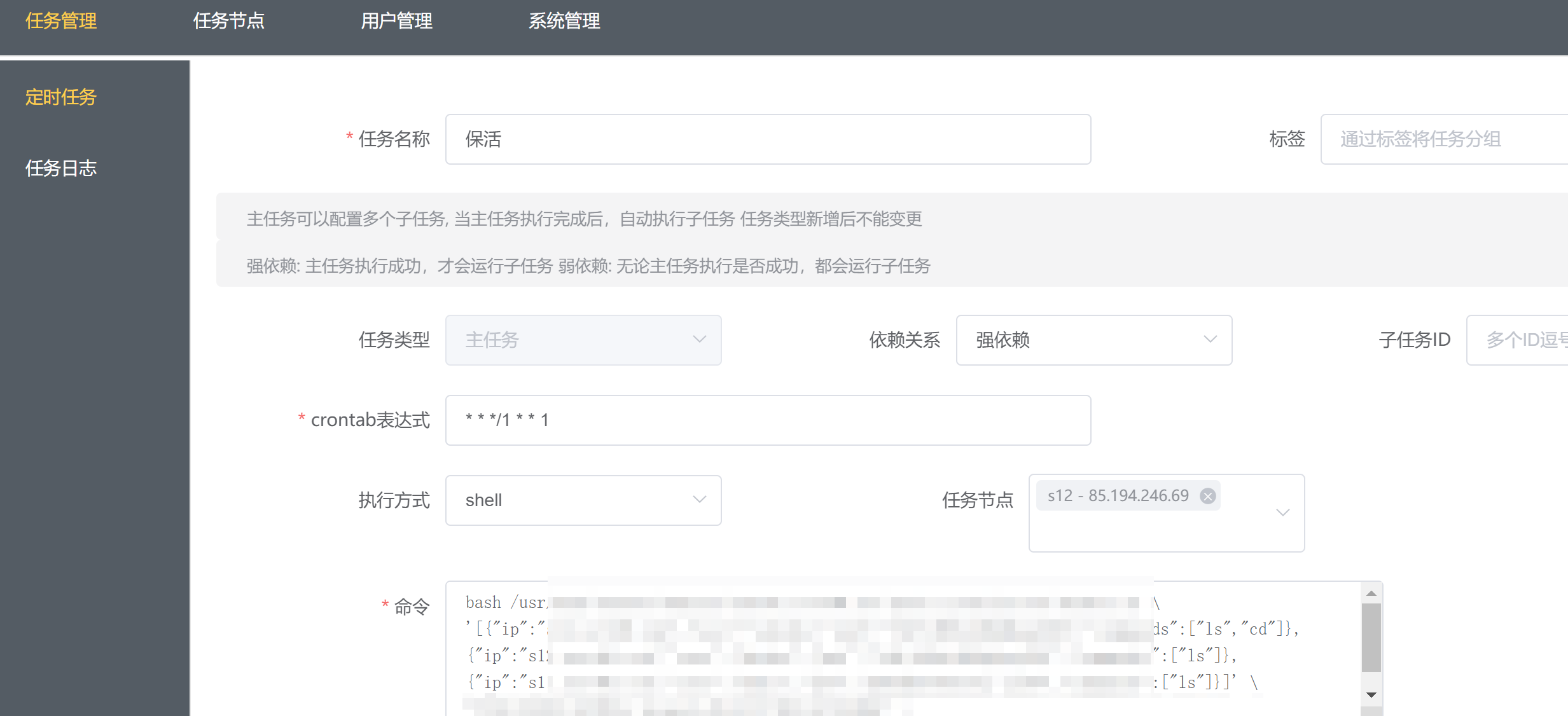

8.保活serv00进程

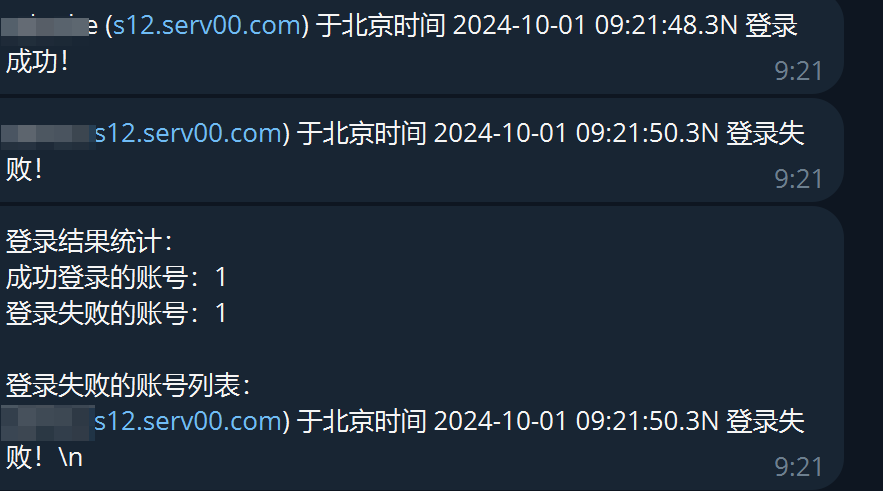

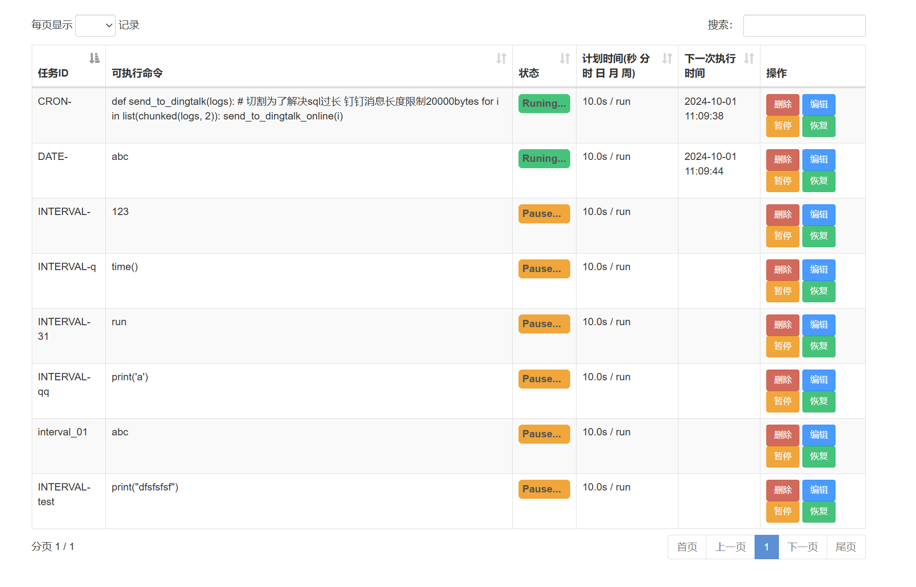

cron填数字,其余不要填,这玩意和一般cron不太一样,第一位随便填个数字,不然消息会爆炸
如:
15 * 1 * * 1
命令放入代码,修改你的账号密码,及需要执行的命令,可以有多个,支持pm2及特殊命令
变量不知道怎么获取看:
bash /usr/home/你的serv00账号/domains/你的域名/public_html/gocron/baohuo.sh \
'[{"ip":"s12.serv00.com","user":"账号","pwd":"密码","commands":["ls", "pwd"]},
{"ip":"s12.serv00.com","user":"账号","pwd":"密码","commands":["df","pm2 /usr/home/serv00name"]}]' \
"你的电报token" \
"你的电报ID"
其余默认保存就行
测试一下消息就开始推送了

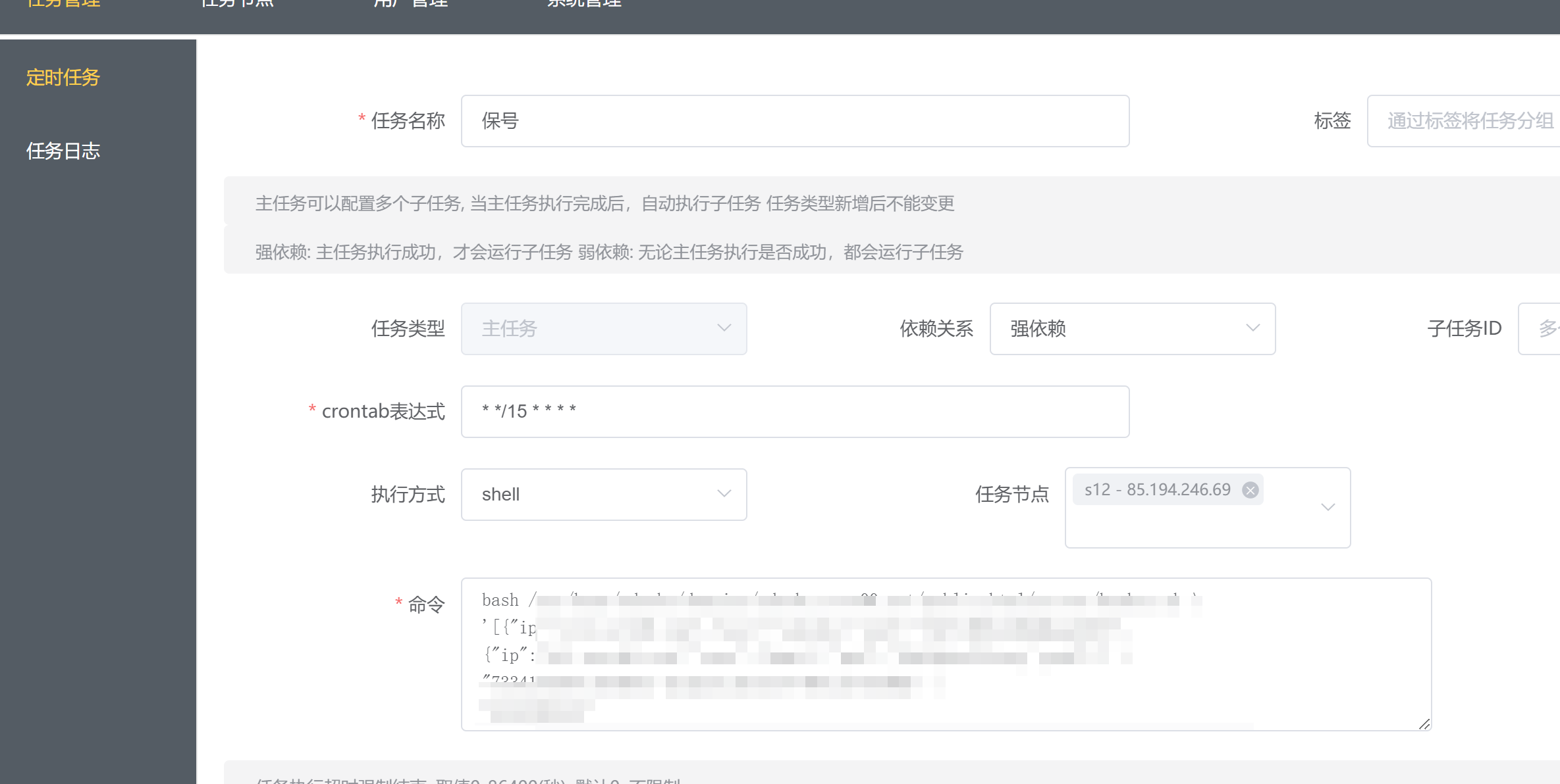

9.保号
命令放入代码,修改你的账号密码
bash /usr/home/你的serv00账号/domains/你的域名/public_html/gocron/baohao.sh \
'[{"ip":"s12.serv00.com","账号":"your_user1","pwd":"密码"},
{"ip":"s12.serv00.com","账号":"your_user2","pwd":"密码"}]' \
"你的电报token" \
"你的电报ID"
上面脚本都是我修改后支持消息推送的
