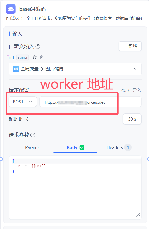

Cloudflare 大善人的worker用于搭建 img to base64 的功能
如实在不会搭建 img to base64 的功能的话,也可以直接使用我搭建的,复制工作流导入即可

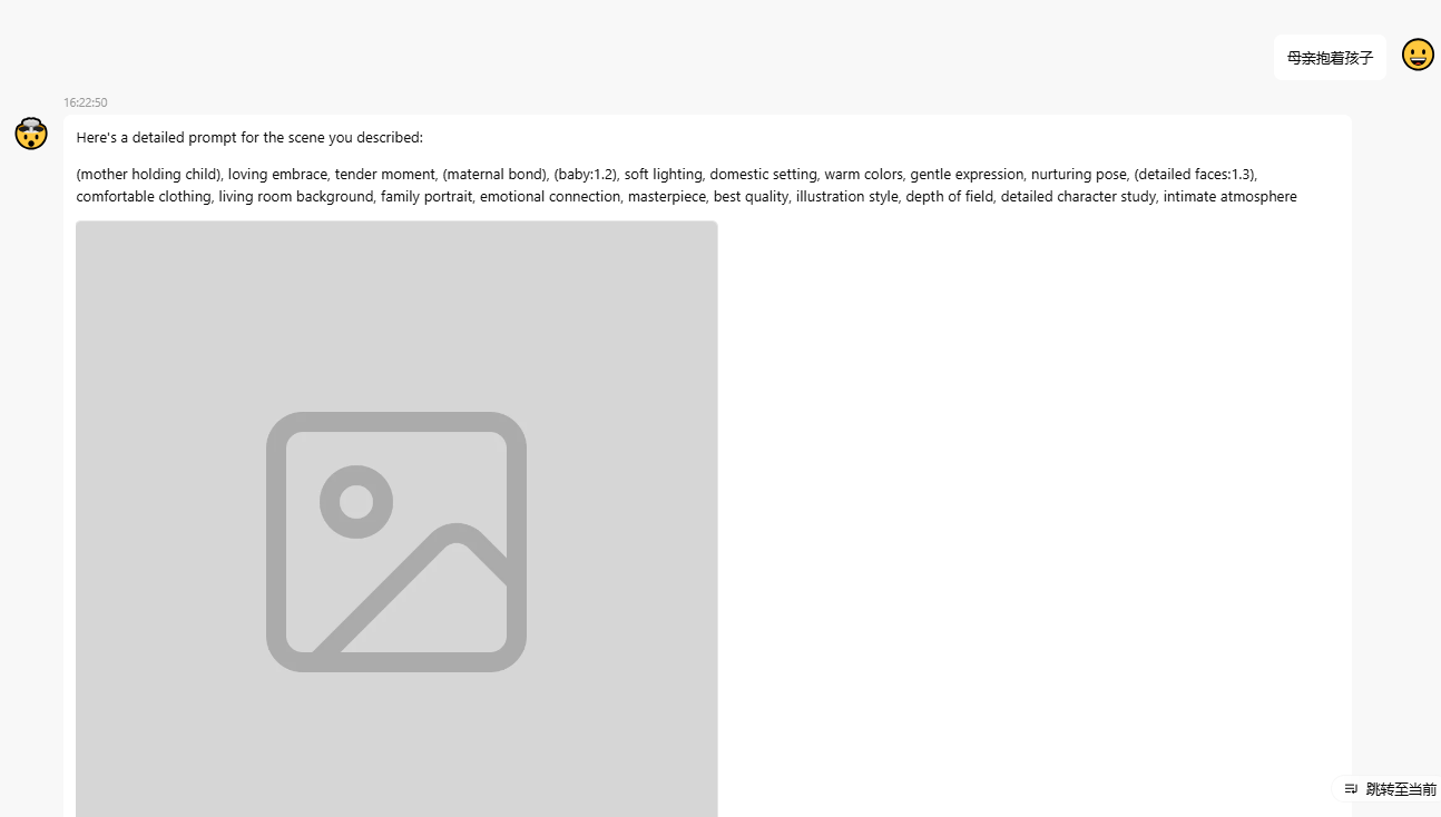

效果展示:

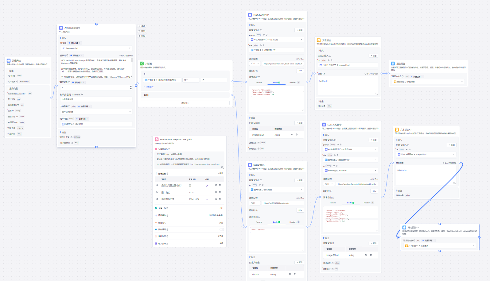

工作流展示:
工作流导入:

      "nodeId": "aQ5IQRj8Smuo",
      "name": "判断器",
      "intro": "根据一定的条件,执行不同的分支。",
      "avatar": "core/workflow/template/ifelse",
      "flowNodeType": "ifElseNode",
      "showStatus": true,
      "position": {
        "x": 2694.256451376145,
        "y": 1640.0370429172842
      "version": "481",
      "inputs": [
          "key": "ifElseList",
          "renderTypeList": [
            "hidden"
          "valueType": "any",
          "label": "",
          "value": [
              "condition": "AND",
              "list": [
                  "variable": [
                    "VARIABLE_NODE_ID",
                    "否"
                  "condition": "equalTo",
                  "value": "否"
      "outputs": [
          "id": "ifElseResult",
          "key": "ifElseResult",
          "label": "判断结果",
          "valueType": "string",
          "type": "static"
      "nodeId": "eobfPJ74NcFt",
      "name": "base64编码",
      "intro": "可以发出一个 HTTP 请求,实现更为复杂的操作(联网搜索、数据库查询等)",
      "avatar": "core/workflow/template/httpRequest",
      "flowNodeType": "httpRequest468",
      "showStatus": true,
      "position": {
        "x": 3511.409585773052,
        "y": 2406.8701256209265
      "version": "481",
      "inputs": [
          "key": "system_addInputParam",
          "renderTypeList": [
            "addInputParam"
          "valueType": "dynamic",
          "label": "",
          "required": false,
          "description": "core.module.input.description.HTTP Dynamic Input",
          "customInputConfig": {
            "selectValueTypeList": [
              "string",
              "number",
              "boolean",
              "object",
              "arrayString",
              "arrayNumber",
              "arrayBoolean",
              "arrayObject",
              "any",
              "chatHistory",
              "datasetQuote",
              "dynamic",
              "selectApp",
              "selectDataset"
            "showDescription": false,
            "showDefaultValue": true
          "key": "system_httpMethod",
          "renderTypeList": [
            "custom"
          "label": "",
          "value": "POST",
          "required": true
          "key": "system_httpTimeout",
          "renderTypeList": [
            "custom"
          "valueType": "number",
          "label": "",
          "value": 30,
          "min": 5,
          "max": 600,
          "required": true
          "key": "system_httpReqUrl",
          "renderTypeList": [
            "hidden"
          "label": "",
          "description": "core.module.input.description.Http Request Url",
          "placeholder": "https://api.ai.com/getInventory",
          "required": false,
          "value": "https://sd.281625263.workers.dev"
          "key": "system_httpHeader",
          "renderTypeList": [
            "custom"
          "valueType": "any",
          "value": [
              "key": "content-type",
              "value": "application/json",
              "type": "string"
          "label": "",
          "description": "core.module.input.description.Http Request Header",
          "placeholder": "core.module.input.description.Http Request Header",
          "required": false
          "key": "system_httpParams",
          "renderTypeList": [
            "hidden"
          "valueType": "any",
          "value": [],
          "label": "",
          "required": false
          "key": "system_httpJsonBody",
          "renderTypeList": [
            "hidden"
          "valueType": "any",
          "value": "{\n \"url\": \"{{url}}\" \n}",
          "label": "",
          "required": false
          "renderTypeList": [
            "reference"
          "canEdit": true,
          "key": "url",
          "label": "url",
              "string",
              "number",
              "boolean",
              "object",
              "arrayString",
              "arrayNumber",
              "arrayBoolean",
              "arrayObject",
              "any",
              "chatHistory",
              "datasetQuote",
              "dynamic",
              "selectApp",
              "selectDataset"
          "required": true,
          "value": [
            "VARIABLE_NODE_ID",
            "1024"
      "outputs": [
          "id": "error",
          "key": "error",
          "label": "请求错误",
          "description": "HTTP请求错误信息,成功时返回空",
          "valueType": "object",
          "type": "static"
          "id": "httpRawResponse",
          "key": "httpRawResponse",
          "label": "原始响应",
          "required": true,
          "description": "HTTP请求的原始响应。只能接受字符串或JSON类型响应数据。",
          "valueType": "any",
          "type": "static"
          "id": "system_addOutputParam",
          "key": "system_addOutputParam",
          "type": "dynamic",
          "label": "",
          "customFieldConfig": {
              "string",
              "number",
              "boolean",
              "object",
              "arrayString",
              "arrayNumber",
              "arrayBoolean",
              "arrayObject",
              "any",
              "chatHistory",
              "datasetQuote",
              "dynamic",
              "selectApp",
              "selectDataset"
            "showDefaultValue": false
          "id": "ozxYHsrGitKE",
          "type": "dynamic",
          "key": "dataUrl",
          "label": "dataUrl"
      "nodeId": "sEKrNvlLofIK",
      "name": "文本拼接#2",
      "intro": "可对固定或传入的文本进行加工后输出,非字符串类型数据最终会转成字符串类型。",
      "avatar": "core/workflow/template/textConcat",
      "flowNodeType": "textEditor",
      "position": {
        "x": 4622.983100908259,
        "y": 2139.977466464875
      "version": "486",
      "inputs": [
          "renderTypeList": [
            "addInputParam"
          "label": "",
          "required": false,
          "description": "可以引用其他节点的输出,作为文本拼接的变量,输入 / 唤起变量列表",
              "string",
              "number",
              "boolean",
              "object",
              "arrayString",
              "arrayNumber",
              "arrayBoolean",
              "arrayObject",
              "any",
              "chatHistory",
              "datasetQuote",
              "dynamic",
              "selectApp",
              "selectDataset"
          "key": "system_textareaInput",
          "renderTypeList": [
            "textarea"
          "required": true,
          "label": "拼接文本",
          "placeholder": "可输入 / 唤起变量列表",
          "value": "\n![ai]({{url}})"
          "renderTypeList": [
            "reference"
          "canEdit": true,
          "key": "url",
          "label": "url",
              "string",
              "number",
              "boolean",
              "object",
              "arrayString",
              "arrayNumber",
              "arrayBoolean",
              "arrayObject",
              "any",
              "chatHistory",
              "datasetQuote",
              "dynamic",
              "selectApp",
              "selectDataset"
          "required": true,
          "value": [
            "z02LIp9riLnG",
            "ozxYHsrGitKE"
      "outputs": [
          "id": "system_text",
          "key": "system_text",
          "label": "拼接结果",
          "type": "static",
      "nodeId": "xiuk1fLEBlE7",
      "name": "指定回复#2",
      "intro": "该模块可以直接回复一段指定的内容。常用于引导、提示。非字符串内容传入时,会转成字符串进行输出。",
      "avatar": "core/workflow/template/reply",
      "flowNodeType": "answerNode",
      "position": {
        "x": 4678.942715175715,
        "y": 2880.810799798208
      "version": "481",
      "inputs": [
          "key": "text",
          "renderTypeList": [
            "textarea",
            "reference"
          "valueType": "any",
          "required": true,
          "label": "core.module.input.label.Response content",
          "description": "core.module.input.description.Response content",
          "placeholder": "core.module.input.description.Response content",
          "selectedTypeIndex": 1,
          "value": [
            "sEKrNvlLofIK",
            "system_text"
      "outputs": []
      "nodeId": "z02LIp9riLnG",
      "name": "SDXL AI绘画中",
      "showStatus": true,
      "position": {
        "x": 4071.751927125333,
        "y": 2101.996154226935
      "version": "481",
      "inputs": [
          "renderTypeList": [
            "addInputParam"
          "label": "",
          "required": false,
              "string",
              "number",
              "boolean",
              "object",
              "arrayString",
              "arrayNumber",
              "arrayBoolean",
              "arrayObject",
              "any",
              "chatHistory",
              "datasetQuote",
              "dynamic",
              "selectApp",
              "selectDataset"
          "renderTypeList": [
            "custom"
          "label": "",
          "value": "POST",
          "required": true
          "renderTypeList": [
            "custom"
          "label": "",
          "value": 30,
          "min": 5,
          "max": 600,
          "required": true
          "renderTypeList": [
            "hidden"
          "label": "",
          "required": false,
          "value": "https://api.siliconflow.cn/v1/stabilityai/stable-diffusion-xl-base-1.0/image-to-image"
          "renderTypeList": [
            "custom"
          "valueType": "any",
          "value": [
              "key": "accept",
              "type": "string"
              "key": "authorization",
              "value": "Bearer sk-xxxxxxxxxx",
              "type": "string"
              "type": "string"
          "label": "",
          "required": false
          "renderTypeList": [
            "hidden"
          "valueType": "any",
          "value": [],
          "label": "",
          "required": false
          "renderTypeList": [
            "hidden"
          "valueType": "any",
          "value": "{\n  \"prompt\": \"{{prompt}}\",\n  \"image\": \"{{url}}\",\n  \"image_size\": \"{{size}}\",\n  \"batch_size\": 1,\n  \"num_inference_steps\": 30,\n  \"guidance_scale\": 7.5\n}",
          "label": "",
          "required": false
          "renderTypeList": [
            "reference"
          "canEdit": true,
          "key": "prompt",
          "label": "prompt",
              "string",
              "number",
              "boolean",
              "object",
              "arrayString",
              "arrayNumber",
              "arrayBoolean",
              "arrayObject",
              "any",
              "chatHistory",
              "datasetQuote",
              "dynamic",
              "selectApp",
              "selectDataset"
          "required": true,
          "value": [
            "tNbjIPgU4HWr",
            "answerText"
          "renderTypeList": [
            "reference"
          "canEdit": true,
          "key": "size",
          "label": "size",
              "string",
              "number",
              "boolean",
              "object",
              "arrayString",
              "arrayNumber",
              "arrayBoolean",
              "arrayObject",
              "any",
              "chatHistory",
              "datasetQuote",
              "dynamic",
              "selectApp",
              "selectDataset"
          "required": true,
          "value": [
            "VARIABLE_NODE_ID",
            "1024x1024"
          "renderTypeList": [
            "reference"
          "canEdit": true,
          "key": "url",
          "label": "url",
              "string",
              "number",
              "boolean",
              "object",
              "arrayString",
              "arrayNumber",
              "arrayBoolean",
              "arrayObject",
              "any",
              "chatHistory",
              "datasetQuote",
              "dynamic",
              "selectApp",
              "selectDataset"

Cloudflare 大善人的worker搭建 img to base64
创建worker,编辑代码如下:
addEventListener('fetch', event => {
  event.respondWith(handleRequest(event.request))
async function handleRequest(request) {
  // 仅允许 POST 请求
  if (request.method !== 'POST') {
    return new Response('Only POST requests are allowed', {
      status: 405,
  // 获取请求中的 JSON 数据
  let json
  try {
    json = await request.json()
  } catch (err) {
    return new Response('Invalid JSON', {
      status: 400,
  // 获取图片链接
  const imageUrl = json.url
  if (!imageUrl) {
    return new Response('URL is required', {
      status: 400,
  try {
    // 从图片链接获取图片数据
    const imageResponse = await fetch(imageUrl)
    if (!imageResponse.ok) {
      return new Response('Failed to fetch image', {
        status: 400,
    // 获取图片的二进制数据
    const imageData = await imageResponse.arrayBuffer()
    // 获取图片的 MIME 类型
    const contentType = imageResponse.headers.get('Content-Type') || 'image/webp'
    // 将二进制数据转换为 Base64 编码
    const base64Image = arrayBufferToBase64(imageData)
    // 构建 data URL 格式
    const dataUrl = `data:${contentType};base64,${base64Image}`
    // 返回 Base64 编码的图片数据
    return new Response(JSON.stringify({ dataUrl: dataUrl }), {
      headers: { 'Content-Type': 'application/json' },
  } catch (err) {
    return new Response('Error processing image', {
      status: 500,
// 将 ArrayBuffer 转换为 Base64 编码
function arrayBufferToBase64(buffer) {
  let binary = ''
  const bytes = new Uint8Array(buffer)
  const len = bytes.byteLength
  for (let i = 0; i < len; i++) {
    binary += String.fromCharCode(bytes[i])
  return btoa(binary)
配置:
接着来到图中所示空处,将sk-xxxxxxx换成你的api kay

接入使用的话,工作流需要稍作修改,把网页分享才能用的功能换成固定的值,图片链接也可由AI取出图片用户话中的链接,然后赋值给图片链接,B站有教程,挺简单的,之后有时间再做AI取出用户话中的图片链接部分的教程。
大功告成

感谢分享,我搭建好后,接入oneapi,使用的openai的格式,接入lobechat后,发现无法生成图
完整的回复是(无法生成图片链接):
Here's a detailed prompt for the scene you described:
(mother holding child), loving embrace, tender moment, (maternal bond), (baby:1.2), soft lighting, domestic setting, warm colors, gentle expression, nurturing pose, (detailed faces:1.3), comfortable clothing, living room background, family portrait, emotional connection, masterpiece, best quality, illustration style, depth of field, detailed character study, intimate atmosphere
![ai]({{url}})
图生图的工作流需要稍作修改后才能接入NEW API或者其他第三方网站
