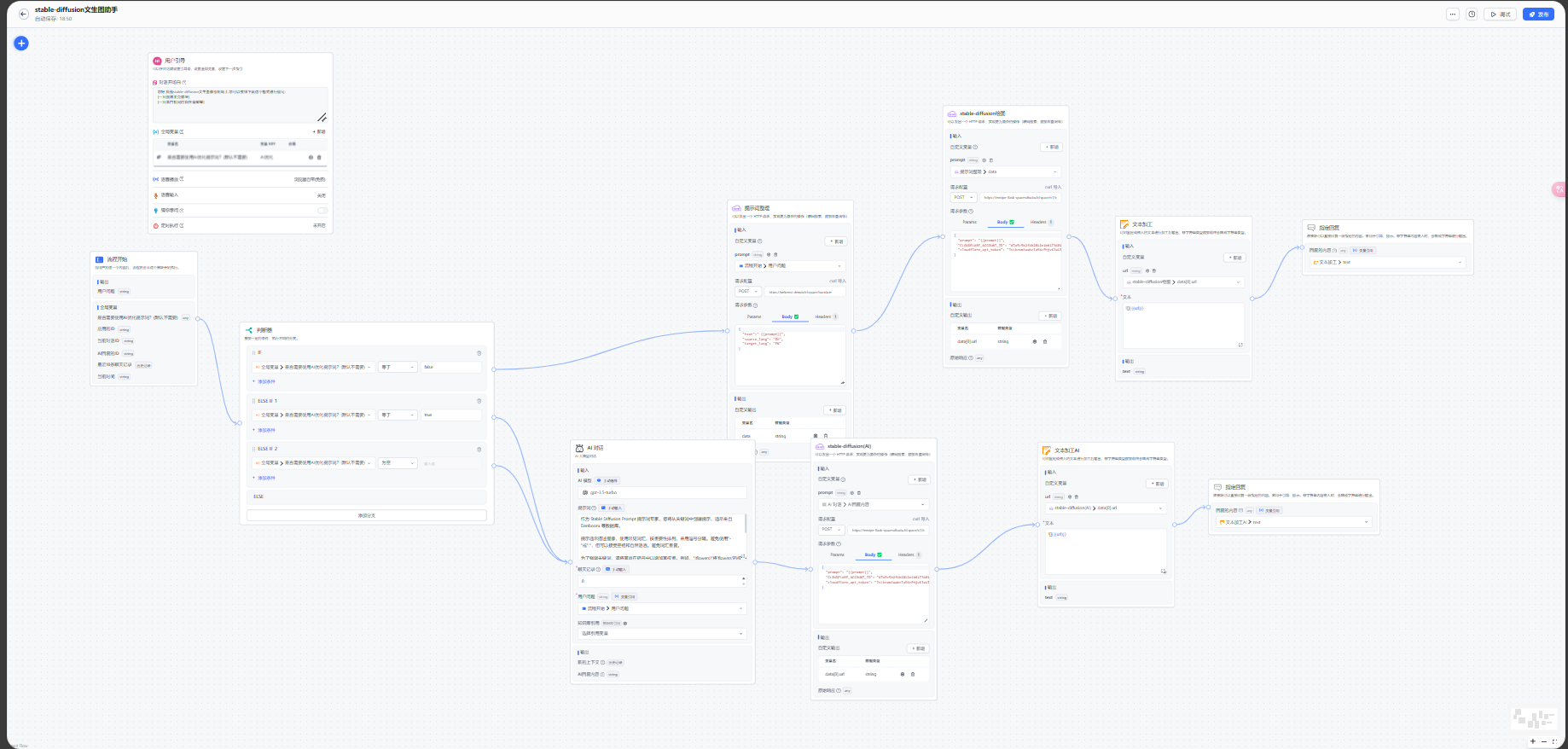

放一个fastgpt调用CF的SD模型并结合gpt的简单绘图工作流,让大佬们看看哪里可以进行优化
fastgpt部署参考:
CloudFlare ai 模型调用参考:

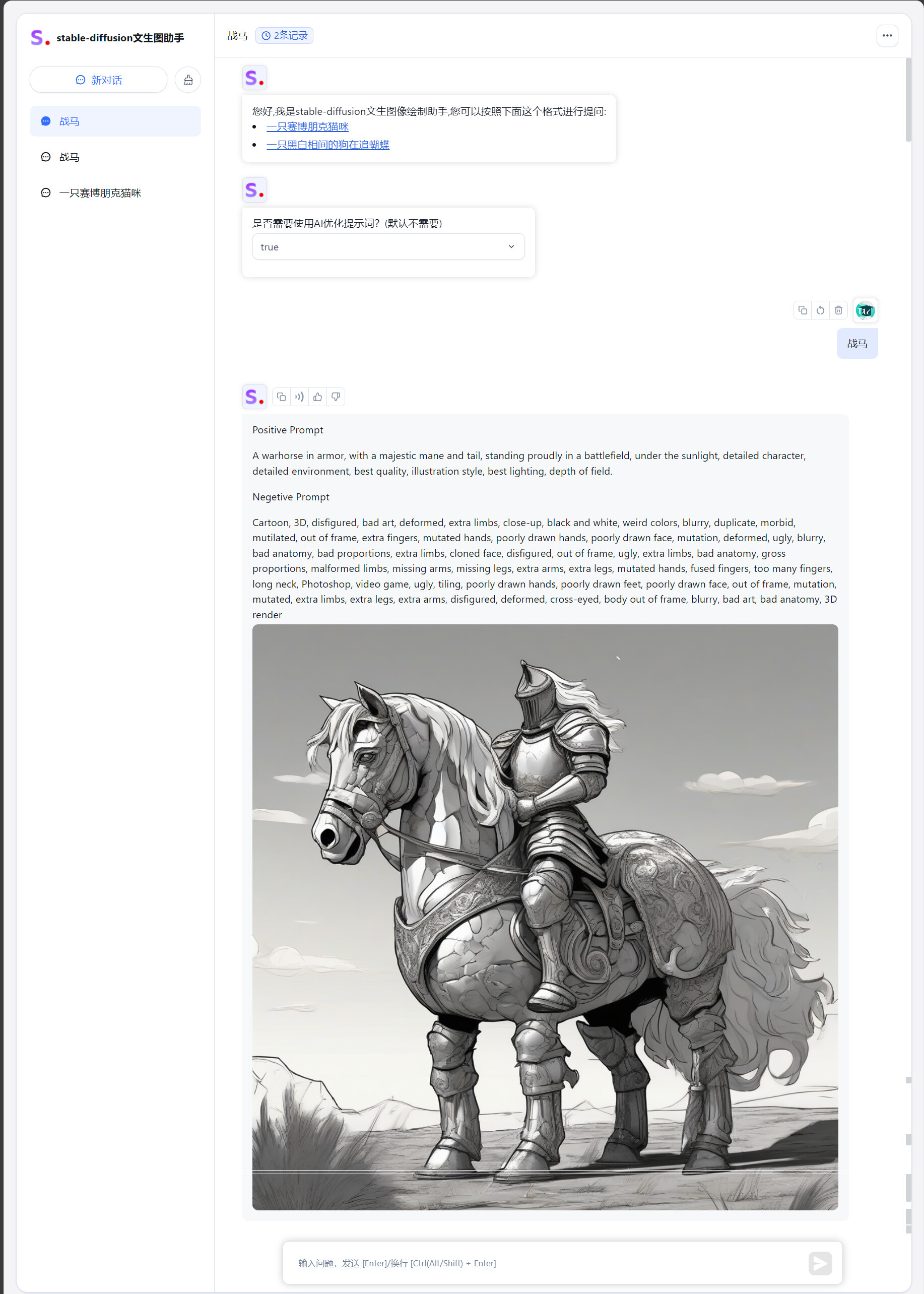

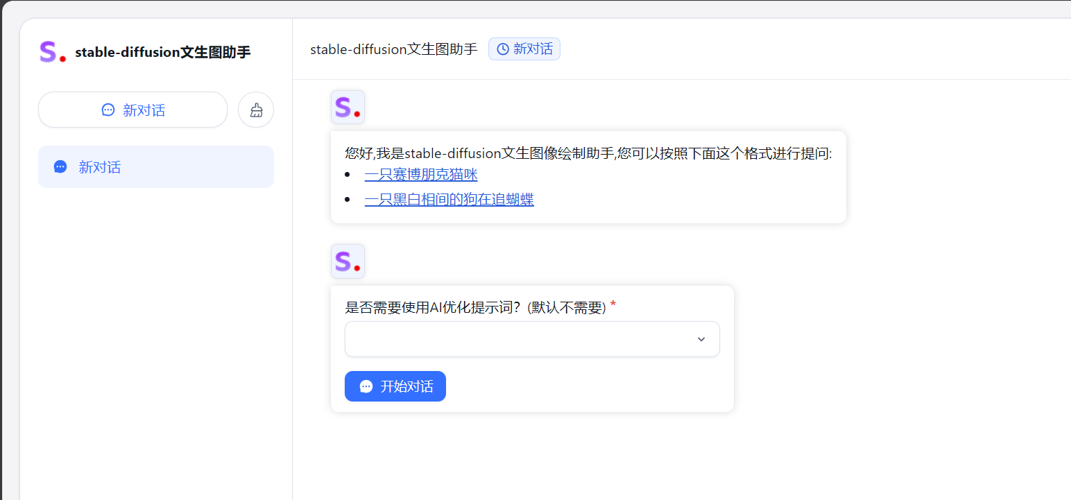

之前闲着连了一个fastgpt调用CF的SD模型并结合gpt的简单绘图工作流,让大佬们看看哪里可以进行优化,顺便水个经验

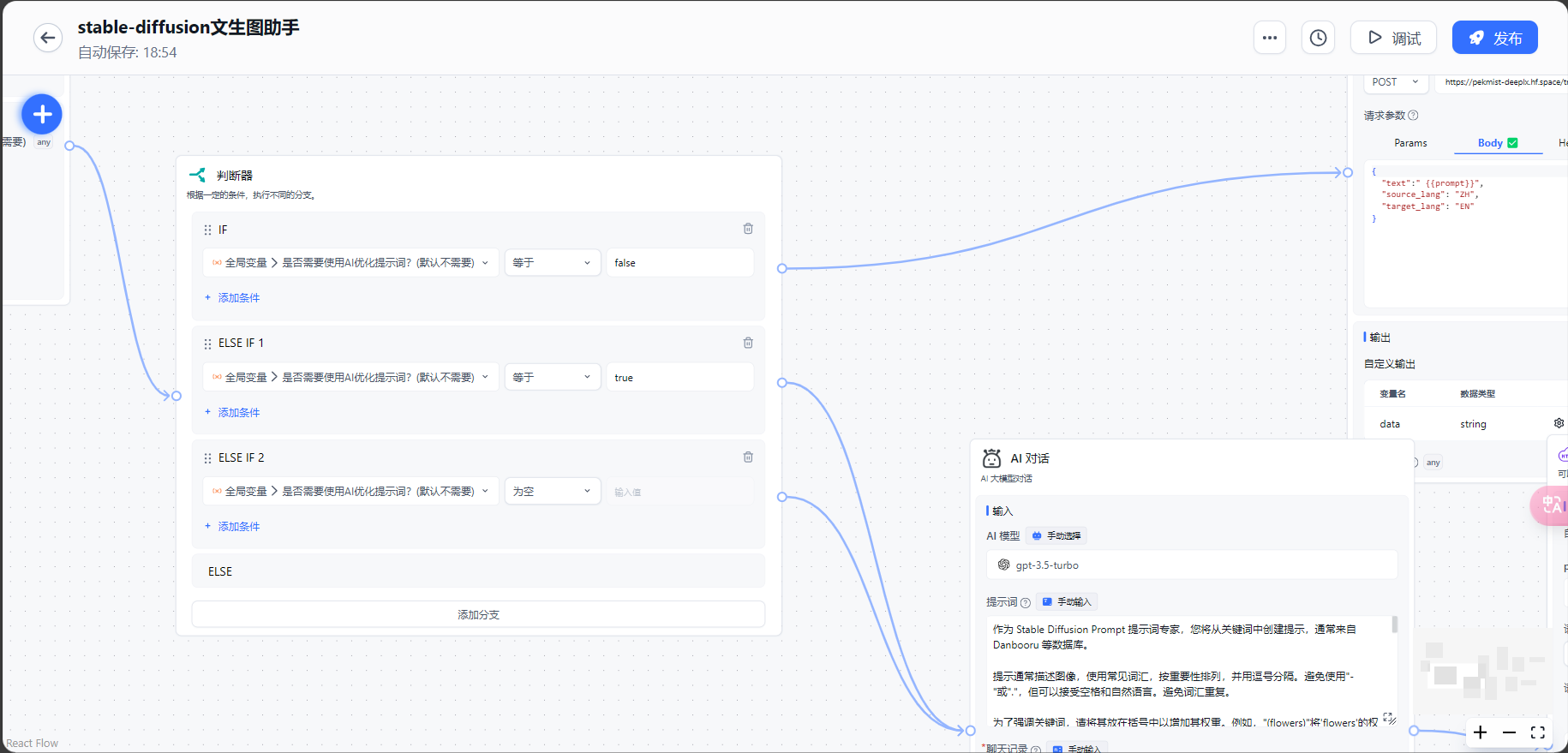

绘图工作流实际使用效果如图:
不使用gpt优化提示词
使用gpt优化提示词

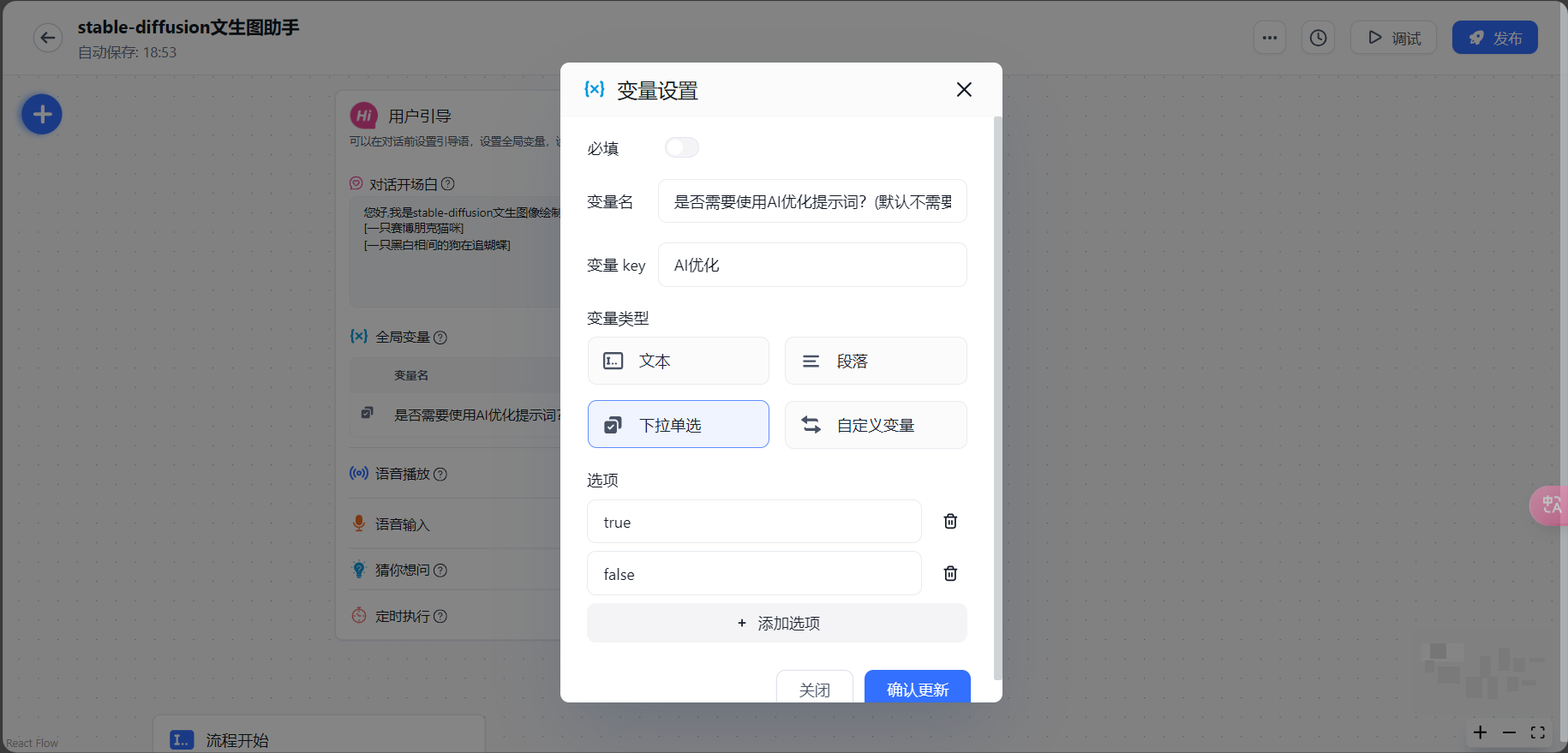

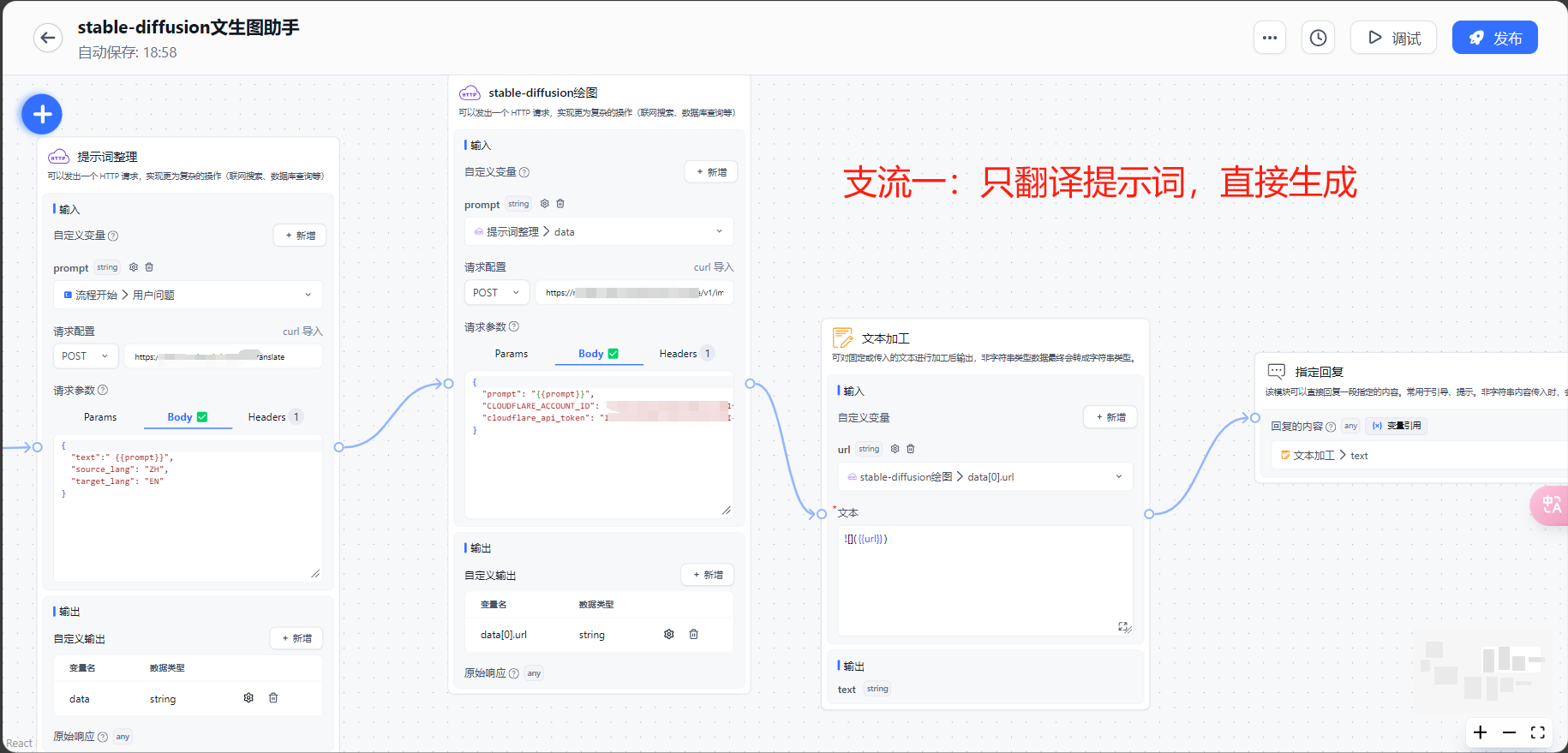

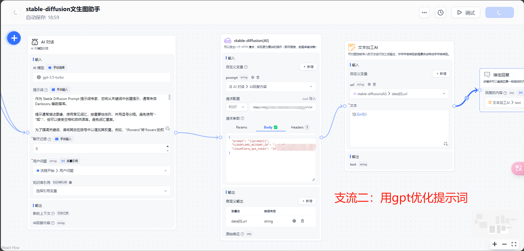

工作流预览:
网络请求插件的接口需要自己写,毕竟需要把二进制保存后搞成image url,相关的flask应用代码如下:

工作流参考:

      "nodeId": "zhiWJhPk8mw0",
      "name": "判断器",
      "intro": "根据一定的条件,执行不同的分支。",
      "avatar": "/imgs/workflow/ifElse.svg",
      "flowNodeType": "ifElseNode",
      "showStatus": true,
      "position": {
        "x": 402.70354675480627,
        "y": 1565.371297801241
      "inputs": [
          "key": "ifElseList",
          "renderTypeList": [
            "hidden"
          "valueType": "any",
          "label": "",
          "value": [
              "condition": "AND",
              "list": [
                  "variable": [
                    "VARIABLE_NODE_ID",
                    "AI优化"
                  "condition": "equalTo",
                  "value": "false"
              "condition": "AND",
              "list": [
                  "variable": [
                    "VARIABLE_NODE_ID",
                    "AI优化"
                  "value": "true"
              "condition": "AND",
              "list": [
                  "variable": [
                    "VARIABLE_NODE_ID",
                    "AI优化"
                  "condition": "isEmpty"
      "outputs": [
          "id": "ifElseResult",
          "key": "ifElseResult",
          "label": "判断结果",
          "valueType": "string",
          "type": "static"
      "nodeId": "tNbjIPgU4HWr",

一堆缺点肯定挺明显的,不过玩玩足够了

就是fastgpt上面的一个简单的工作流,可以在这上面调用CF的SD模型,只不过生成的图片需要一个flask应用进行转换托管,然后url访问,也可以把gpt的提示词优化也加进去,废大劲,最后只实现一个文生图的应用 :joy:
自动优化提示词后再生成图片?
对啊,贼简单的逻辑,虽然我暂时没发现区别,
这个会很慢吧
对啊,所以废大劲只不过可以给fastgpt多一个应用
10秒一张图吧,也还好
