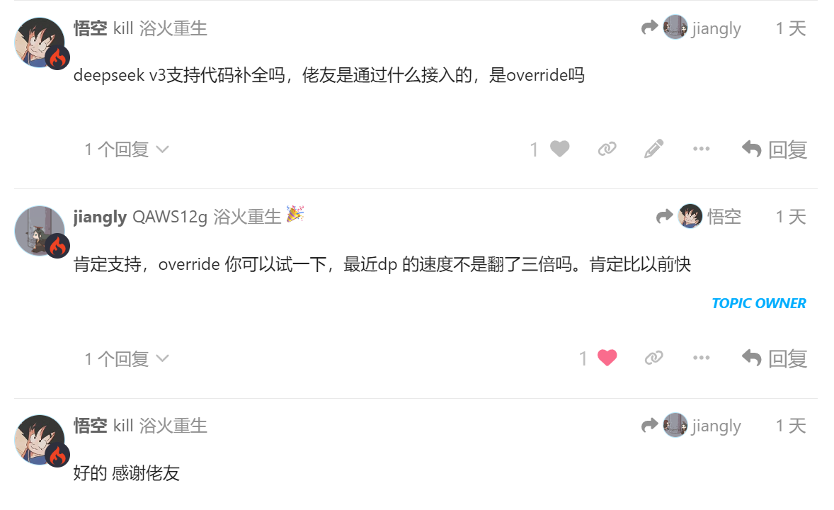

之前由于DeepSeek2.5版本代码补全太慢的原因,一直没能持续使用DeepSeek接口来替换Github Copilot的官方服务,直到昨天有佬友说V3版本也支持代码补全(原先以为不支持的)。
众所周知,V3版本一个很大的提升就是输出速率提升了三倍,所以昨天我又尝试接入了DeepSeek3版本的api到Copilot中
