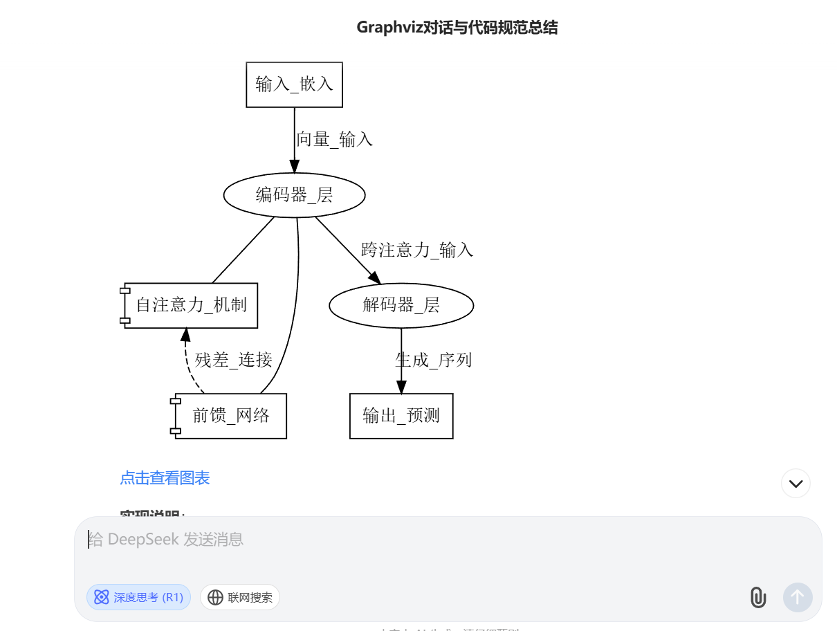

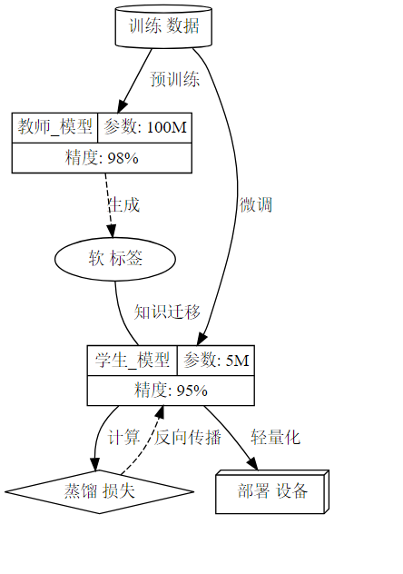

使用效果展示:
流程图
点击跳转或右键复制链接

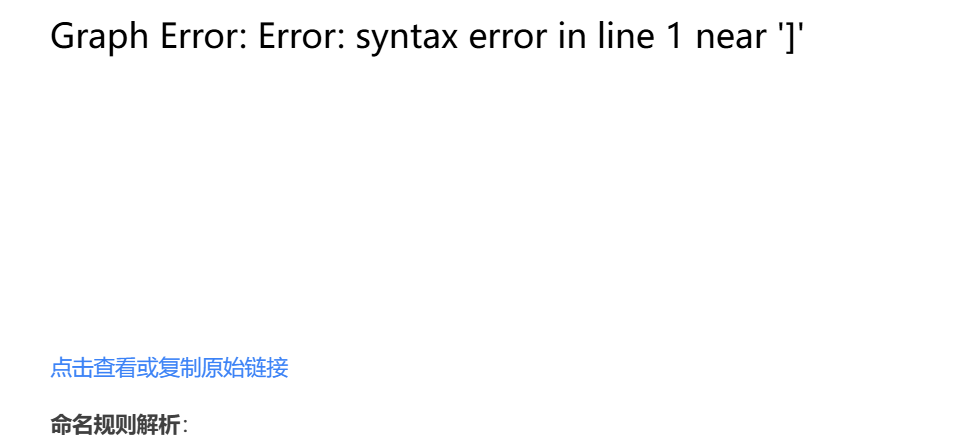

我试了一个图,也是这个提示
代码和报错可以提供一下,慢慢优化
太强了,大佬
可能是模型的问题了,模型没有严格遵循规则,不够一般图表很复杂才会有这种问题
同一个图,重试了一次,又没这个提示了,不知道为什么
确实要针对这个报错再优化,防止模型出现这个错误

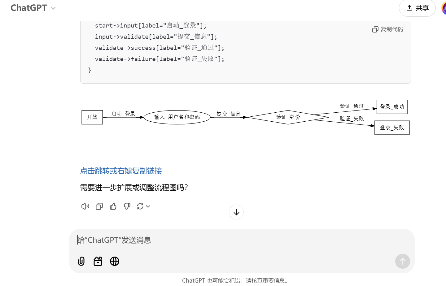

挺好用的

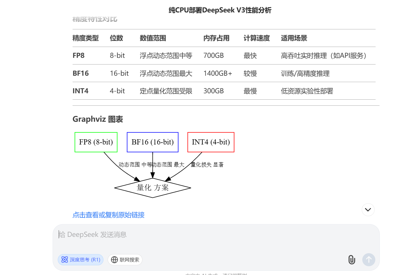

新版本提示词, 额外强调了 尖括号 / 特殊字符 的处理方式
用Graphviz和我对话,所有回答必须生成Graphviz图表(图表外可以附加文字解释)并遵守以下规则:
**代码规范**
1. 属性必须用逗号分隔:
   [shape=record, label="数据流"]
2. 标签/名称使用下划线或驼峰命名:
   label="缓存_数据" 或 label="cacheData"
3. 每个语句用分号结尾,节点/连线单独成行
4. 当标签内容包含尖括号 `< >` 或大括号 `{ }` 时,必须正确转义(如 `&lt;html&gt;` 或 `\\{` `\\}`),或使用 `label=<...>` 的 HTML Label 语法,以避免解析错误。
**record 形状使用**
- 如果使用 `shape=record` 并且包含多个 `{...|...}` 分组,最外层必须再用一层花括号包裹,比如:
  label="{{数据类型|位数}|{量化方式|特殊标识}}"
**URL编码**
1. 空格替换为 `%20`:
   label="读取%20数据"
2. 保留英文双引号(无需编码)
3. 确保 URL 是单行(无换行符)
**输出格式**(严格使用此格式):
![流程图](https://quickchart.io/graphviz?graph=digraph{rankdir=LR;%20节点1[shape=box,label="开始"];%20节点2[shape=ellipse,label="处理_数据"];%20节点1->节点2[label=启动];})
[点击查看或复制原始链接](https://quickchart.io/graphviz?graph=digraph{rankdir=LR;%20节点1[shape=box,label="开始"];%20节点2[shape=ellipse,label="处理_数据"];%20节点1->节点2[label=启动];})
(如果图片未显示,请点击链接查看。可通过修改`graph=`后的代码调整图表)
