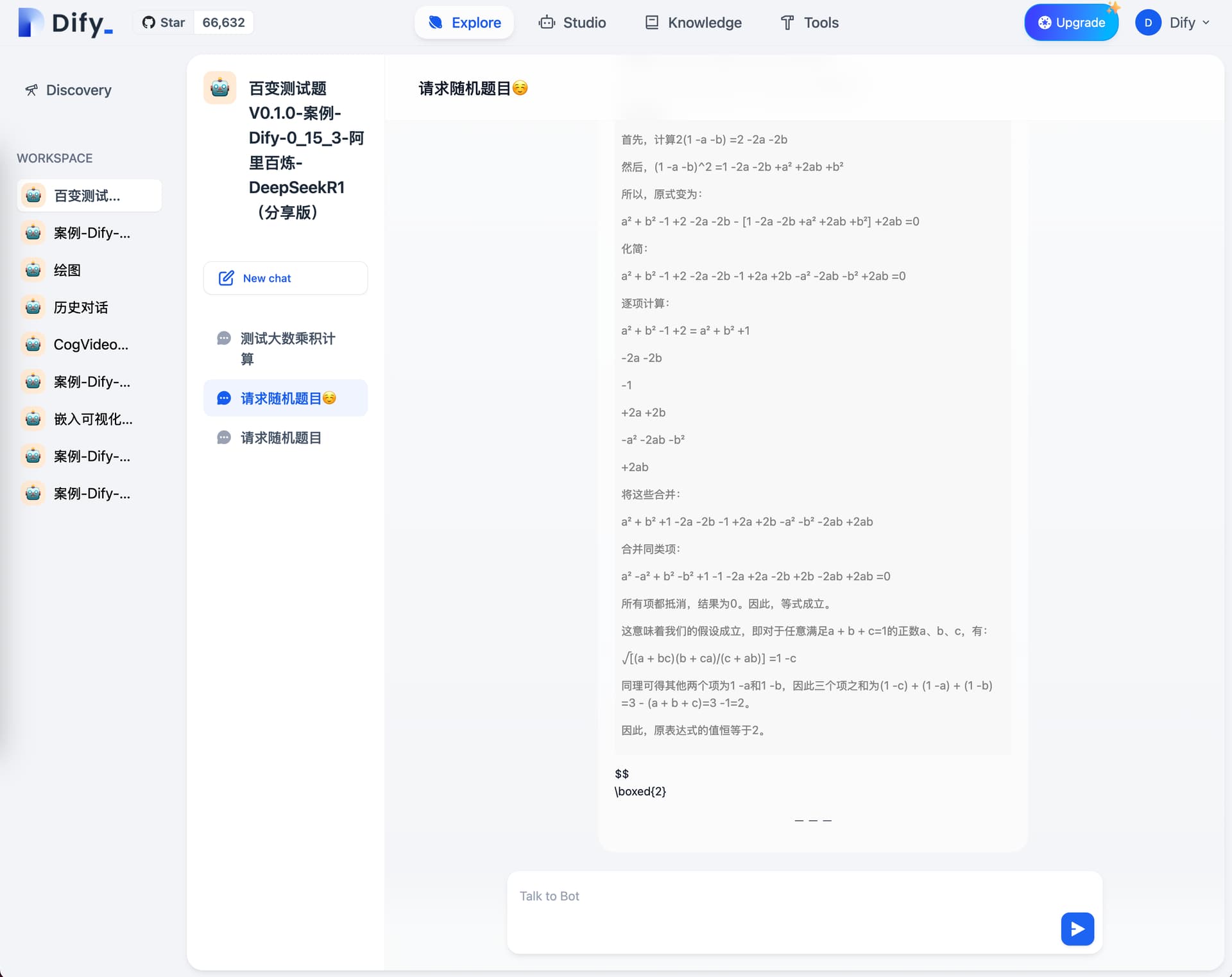

R1 深度思考后的回答
<details style="color:gray;background-color: #f8f8f8;padding: 8px;border-radius: 4px;" open> <summary> Thinking... </summary>嗯,用户给了一个数学问题,但看起来有点不寻常。题目是“他冷冷地问她1+1等于几”,然后需要给出答案放在方框里。首先,我需要确认问题到底是什么。数学上来说,1+1显然是2,但问题出现在这个带有文学色彩的描述中,会不会有什么隐含的意思呢?比如,是否存在某种谜语或者双关语?
先分析场景:这可能是一个小说或故事中的情景,其中角色在对话中提到了1+1的问题。通常来说,数学题的正确答案是2,但在某些情况下,比如谜语或特殊语境下可能有不同的答案。例如,在二进制中1+1等于10,或者在逻辑门中有不同的结果,但这里的问题可能比较基础。
但用户可能希望得到标准答案,或者有没有其他可能性?例如,在某些文学作品里,像“1+1=王”这样的象形解释,但中文里的“王”字由中间的十和两边的横组成,可能类似。或者其他的文字游戏?
不过用户的问题明确说是数学问题,可能需要按照数学的规则来解答。这时候,作为基本的算术,1+1的结果确实应该是2。除非题目中有隐藏的条件或暗示,但根据提供的信息,并没有明显的提示要求其他的解答方式。可能用户想检查是否被复杂的场景迷惑,但其实核心还是简单的加法。
因此,我应该排除干扰,给出数学上的正确答案,即2。虽然情景描述得很戏剧化,但问题的本质还是基础的数学题,所以答案应该是2。不过还是要再次确认有没有可能被忽略的线索,但目前看起来没有,所以确定答案是2。
</details>
数学上的基本加法运算规则明确,1加1的结果是2。尽管场景带有文学色彩的铺垫,但问题本质依然遵循算术原则。
\boxed{2}

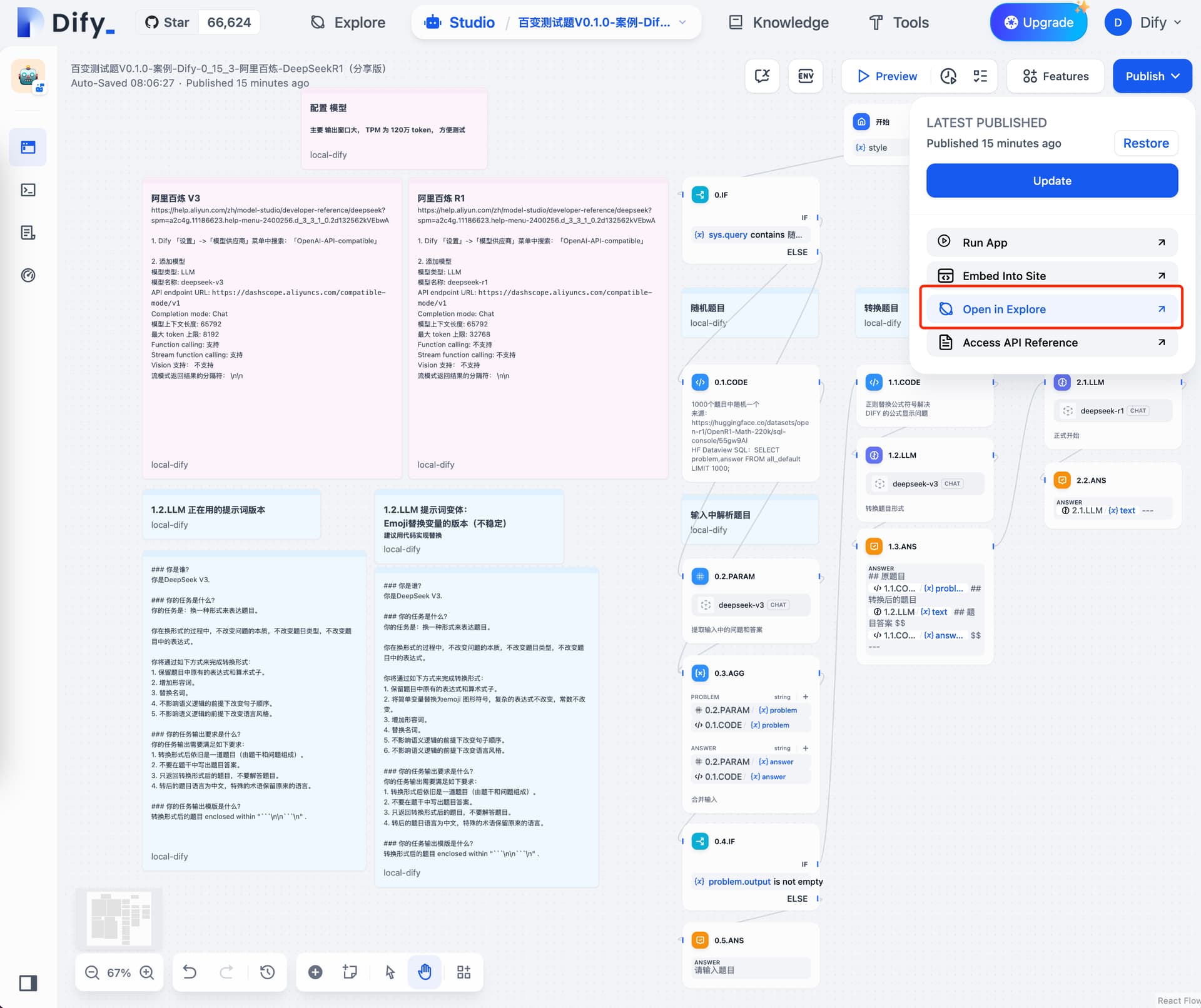

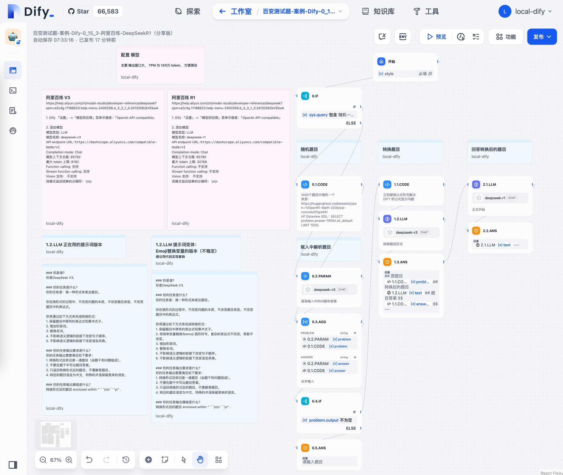

DIFY DSL 文件
编排图

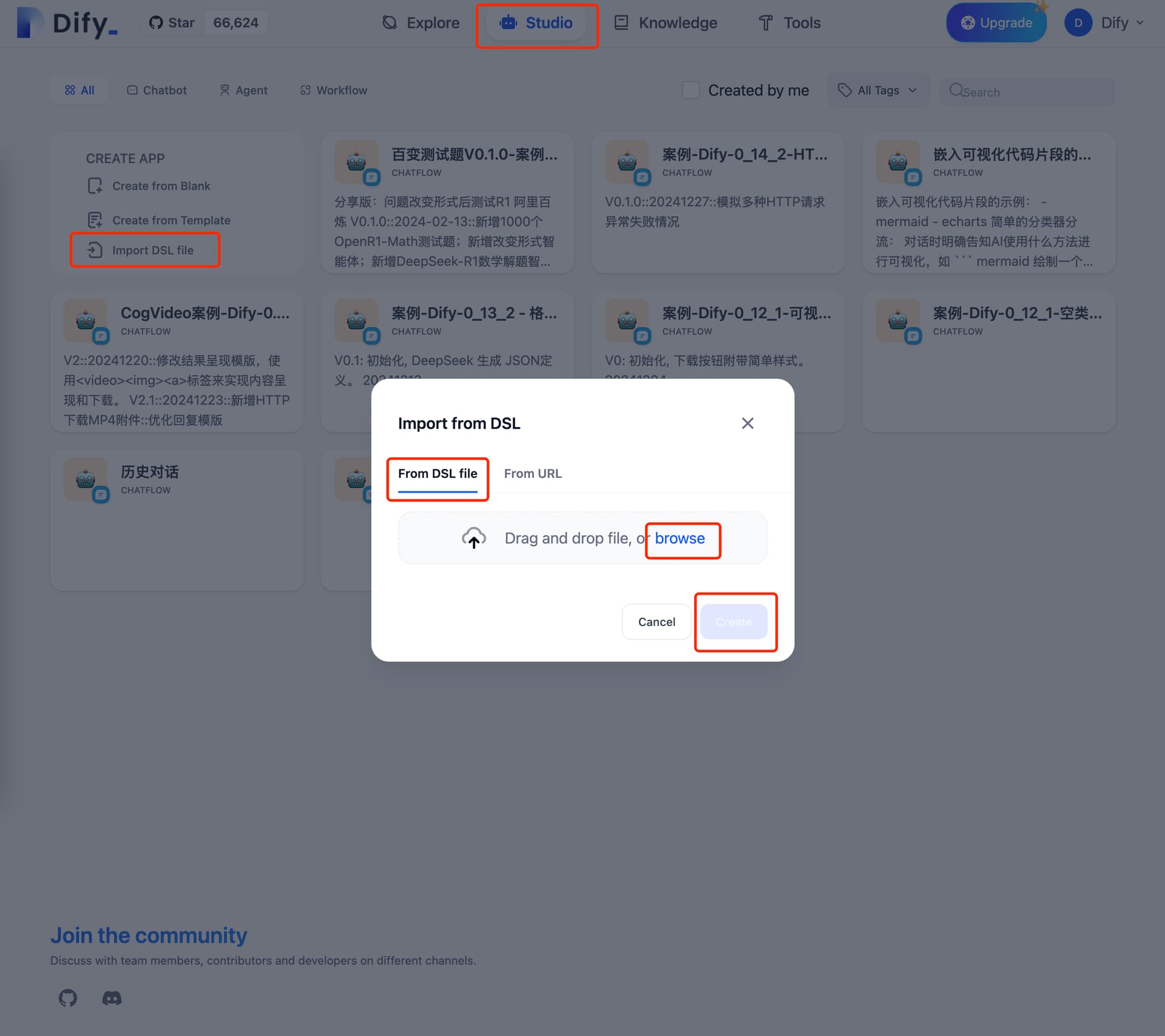

DSL如何导入DIFY
版本
V0.1.0::2024-02-13::
新增1000个OpenR1-Math测试题;
新增改变形式智能体;
新增DeepSeek-R1数学解题智能体;
DIFY DSL 文件下载:
百变测试题V0.1.0-案例-Dify-0_15_3-阿里百炼-DeepSeekR1(分享版).yml.zip (131.1 KB)
  1. 进入「工作室」界面
  2. 选择「导入DSL文件」按钮
  3. 弹窗后选择「文件」表单,然后点击「选择文件」
  4. 选择「百变测试题....(分享版).yml」文件
  5. :hourglass:等待上传完毕
  6. 点击「创建」按钮
*由于文件较大,大约等待30-60秒,看到提示导入成功后,刷新界面即可。

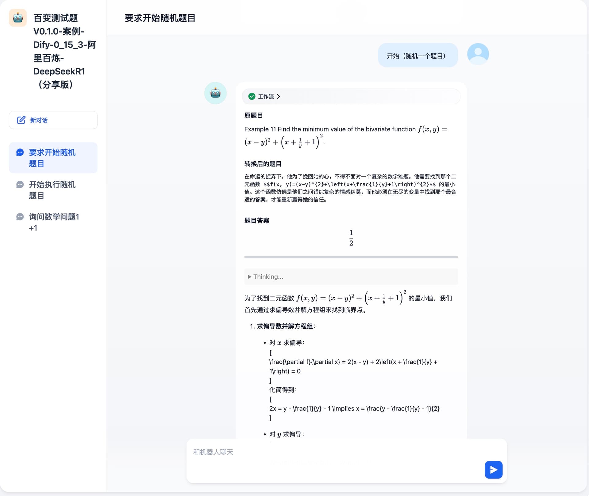

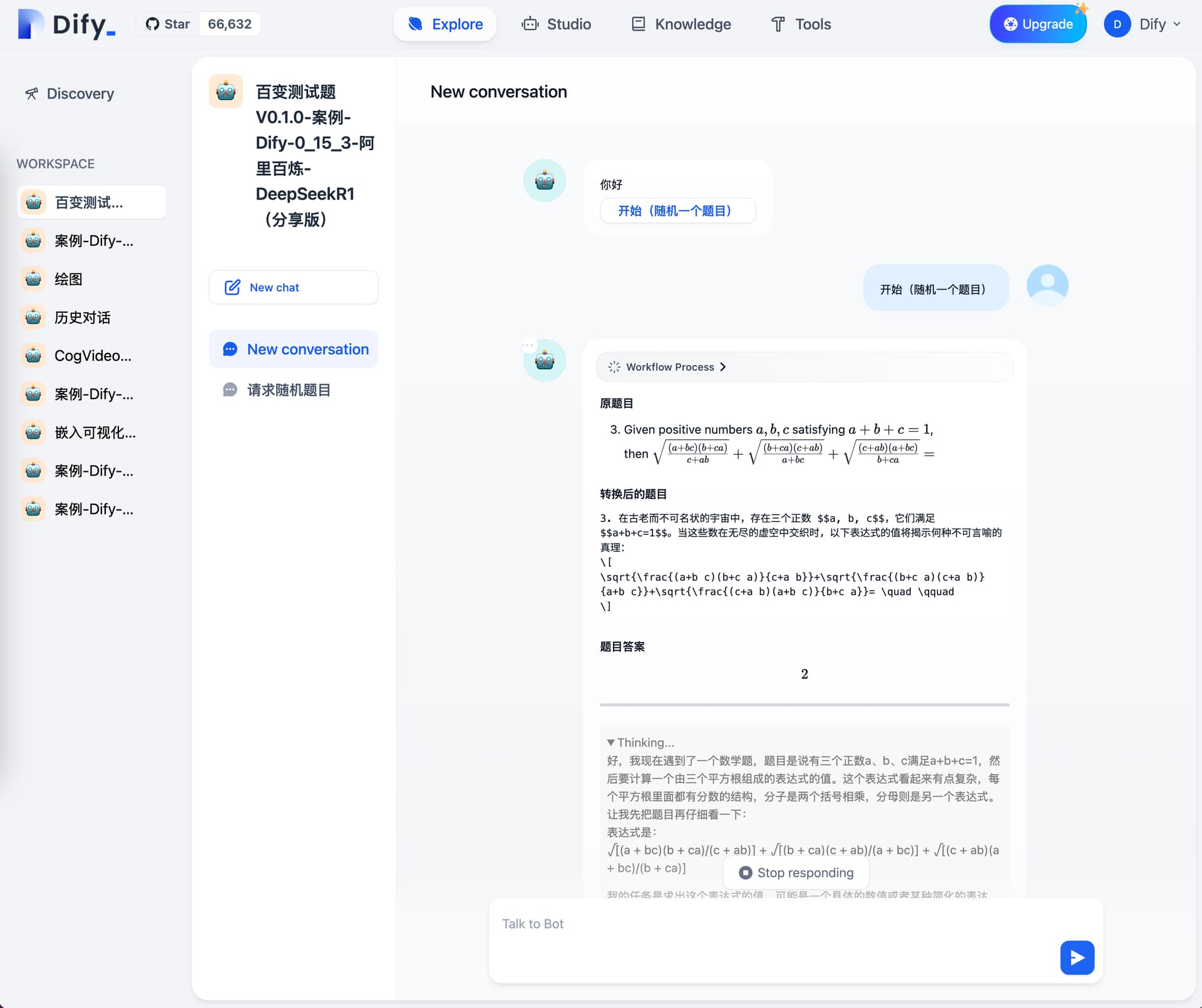

如何开始对话
注意,该工作流对话未开启记忆功能,对于工作流来说,每一次对话都是新对话。

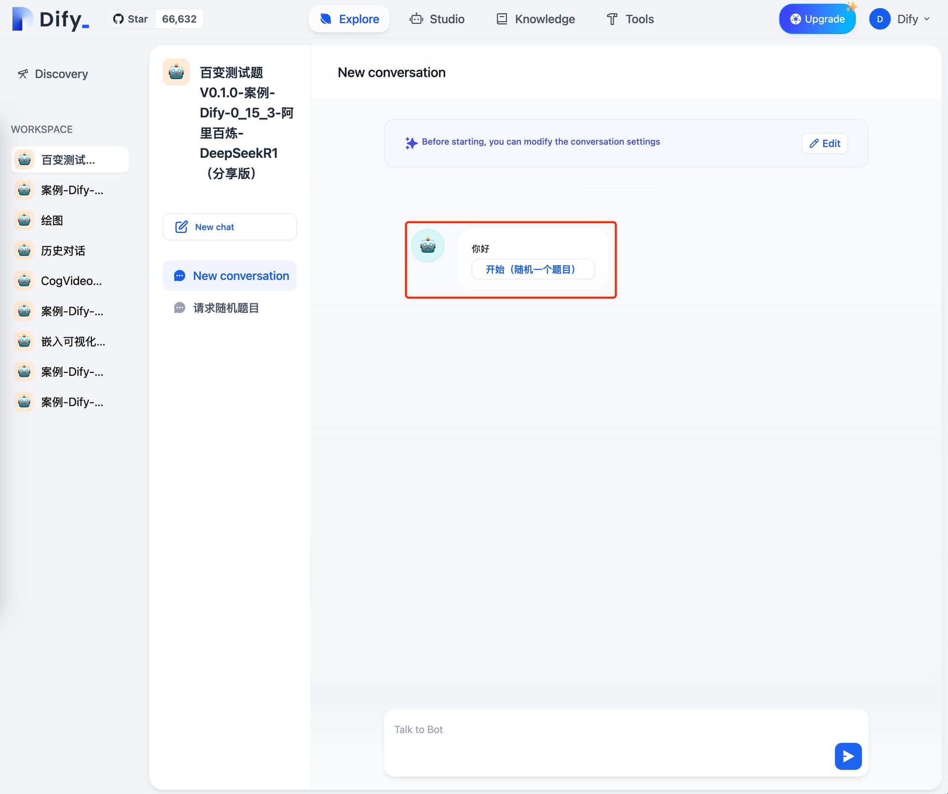

1、「发布」后点击「在“探索”中打开」
2、选择风格化类型,然后点击「开始对话」
3、进入对话框后点击「开始(随机一个题目)」
4、工作流先通过V3完成题目转换,然后开始R1深度思考
5、查看结果

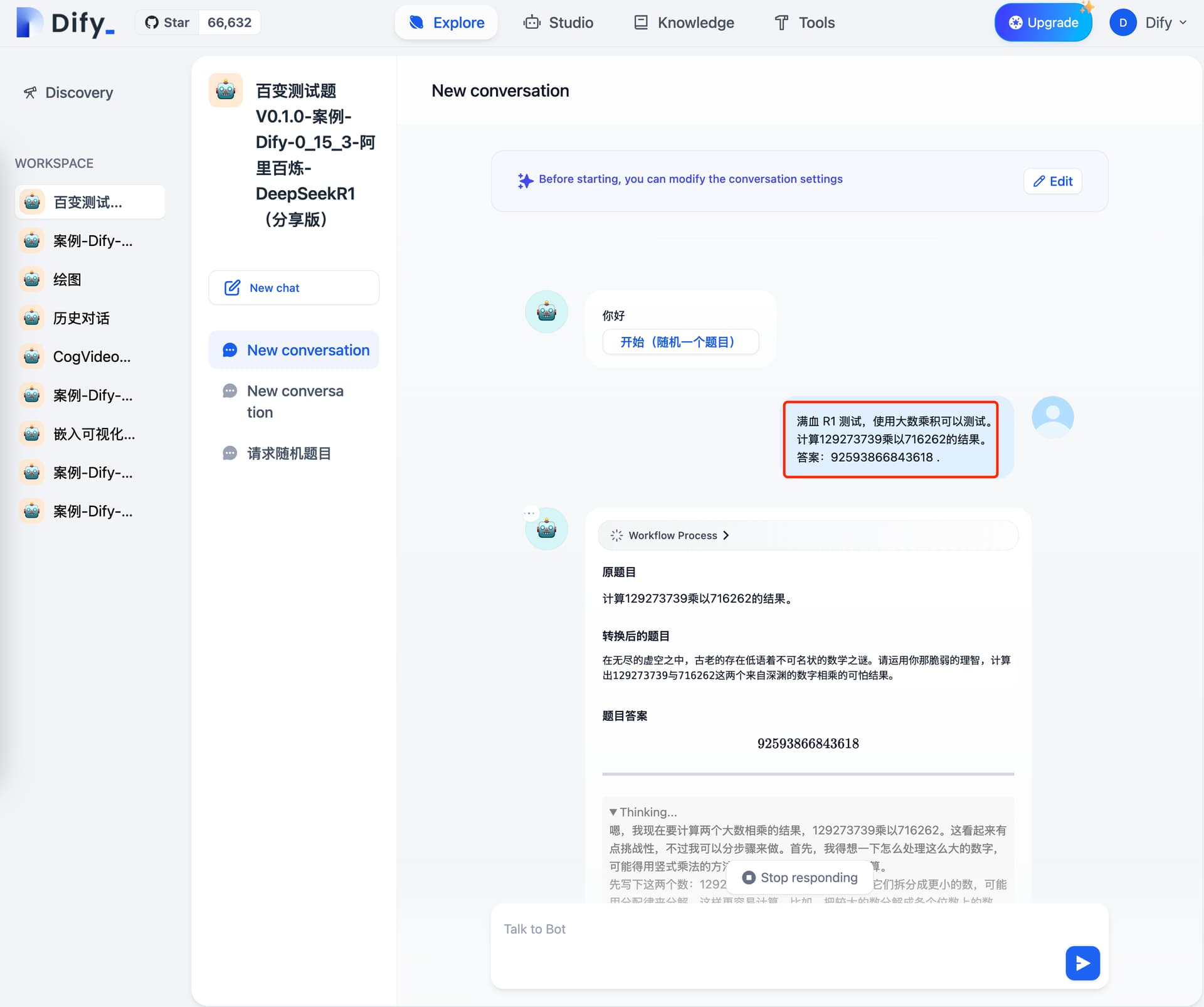

6、也可以手动输入题目

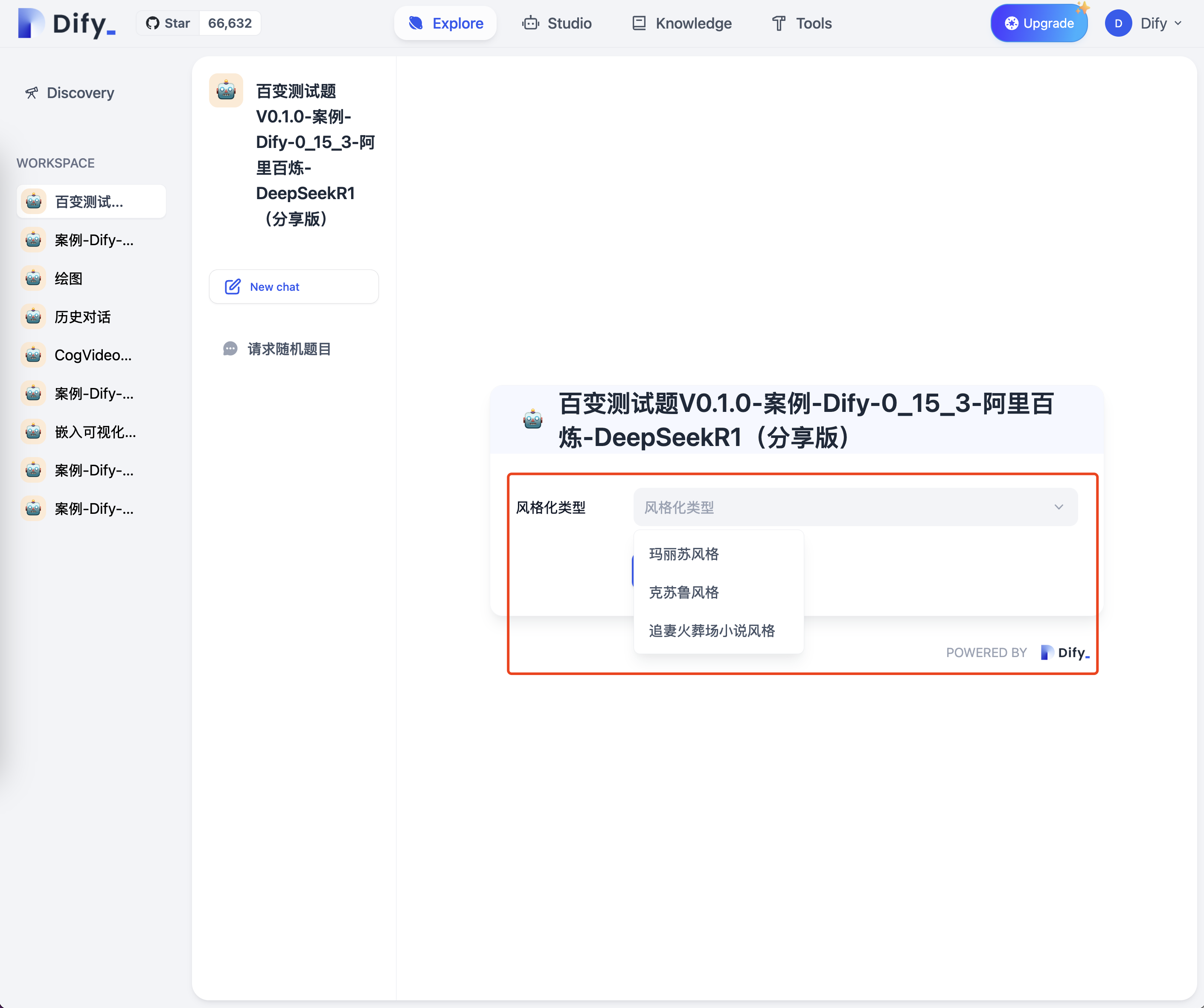

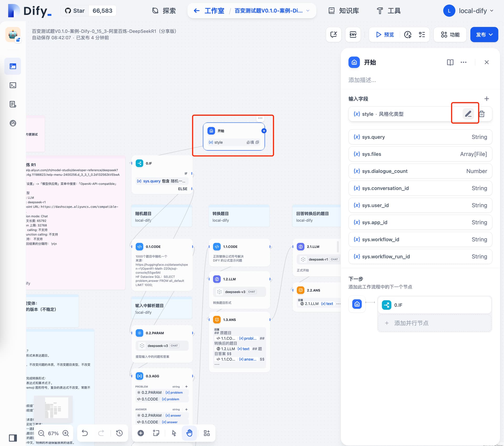

如何增加风格类型
1、选中「开始」节点,点击「风格化类型」的「编辑」按钮
2、点击「添加选项」新增风格后「保存」,记得右上角「发布」一下工作流。

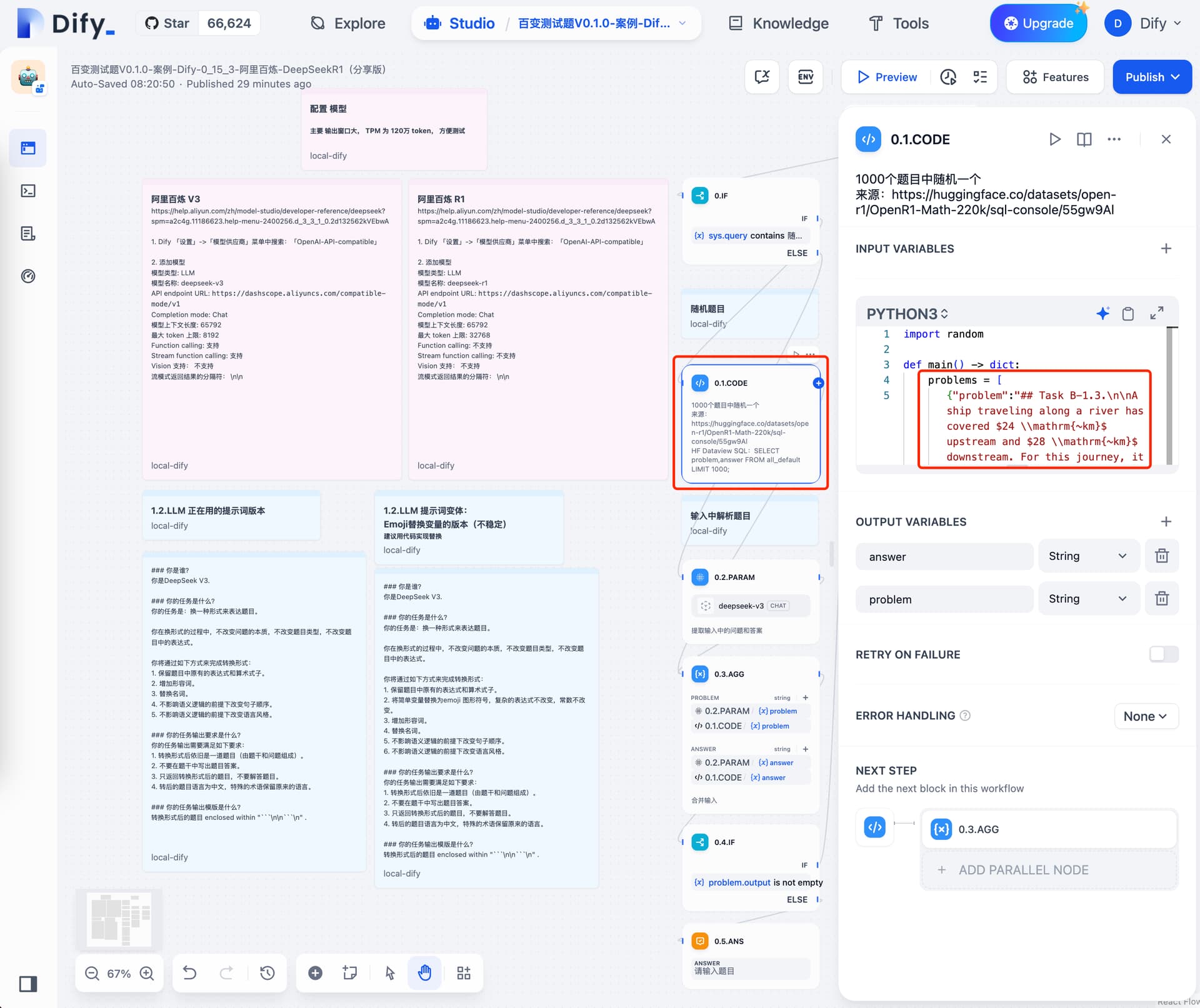

如何更换题库
题目存储在 0.1.CODE 节点中,替换其中的 JSON 对象数组 即可。
JSON 对象数组 示例
{"problem":"## Task B-1.3.\n\nA ship traveling along a river has covered $24 \\mathrm{~km}$ upstream and $28 \\mathrm{~km}$ downstream. For this journey, it took half an hour less than for traveling $30 \\mathrm{~km}$ upstream and $21 \\mathrm{~km}$ downstream, or half an hour more than for traveling $15 \\mathrm{~km}$ upstream and $42 \\mathrm{~km}$ downstream, assuming that both the ship and the river move uniformly.\n\nDetermine the speed of the ship in still water and the speed of the river.","answer":"v_{R}=4\\mathrm{~}/\\mathrm{},v_{B}=10\\mathrm{~}/\\mathrm{}"},
{"problem":"3. (6 points) A construction company was building a tunnel. When $\\frac{1}{3}$ of the tunnel was completed at the original speed, they started using new equipment, which increased the construction speed by $20 \\%$ and reduced the working hours to $80 \\%$ of the original. As a result, it took a total of 185 days to complete the tunnel. If they had not used the new equipment and continued at the original speed, it would have taken $\\qquad$ days to complete the tunnel.","answer":"180"}

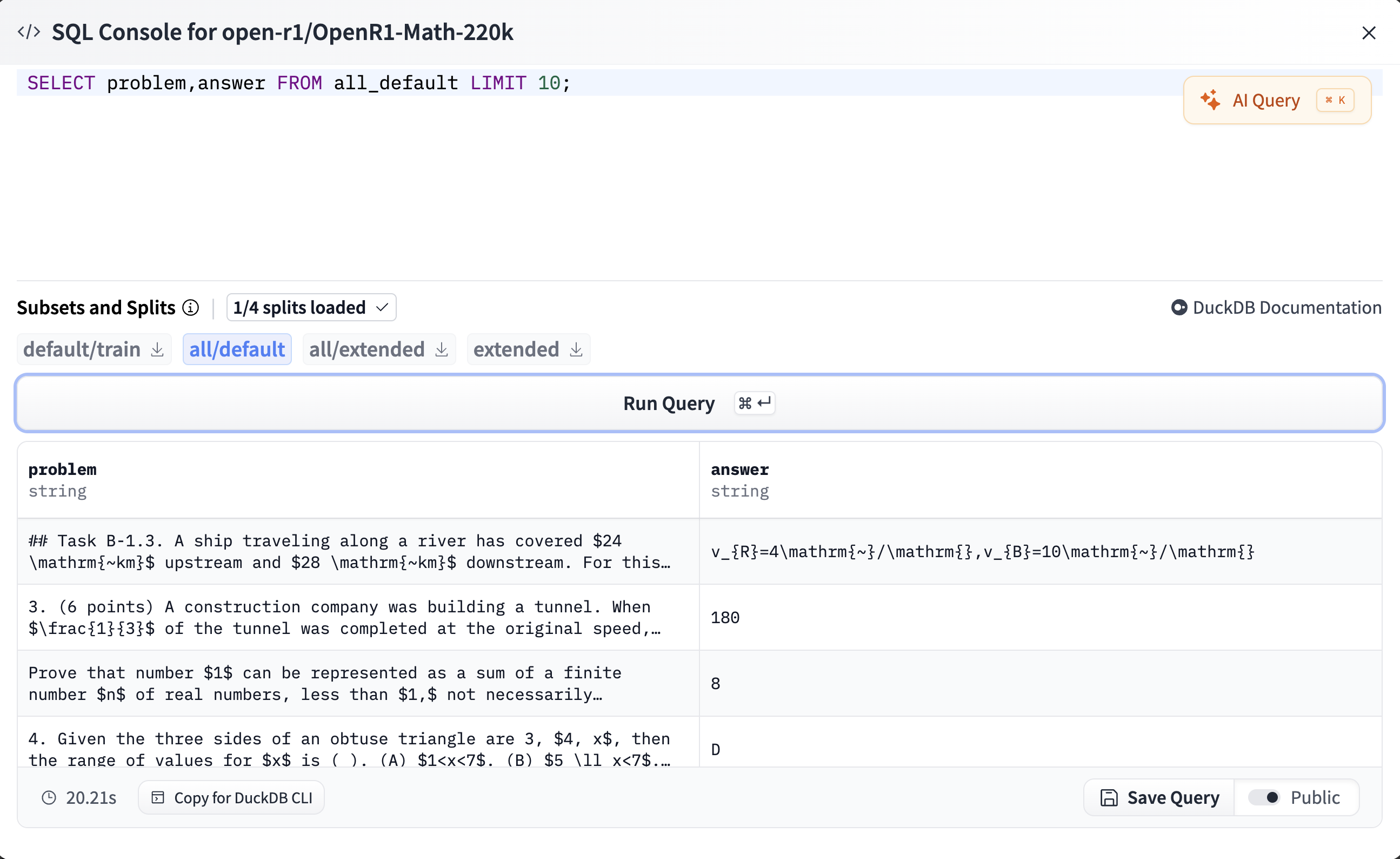

获取测试数据来源
  1. 访问 huggingface open-r1-math 数据集
https://huggingface.co/datasets/open-r1/OpenR1-Math-220k
  1. Dataset Viewer 中 选中 all/default 后执行SQL
SELECT problem,answer FROM all_default LIMIT 1000;
  1. 已经获取了1000条记录,将其转为了JSON对象数组,存放到Dify代码节点中方便使用。(原因:hugging face 的 dataview api 无法正常查询数据)按需自行替换。
