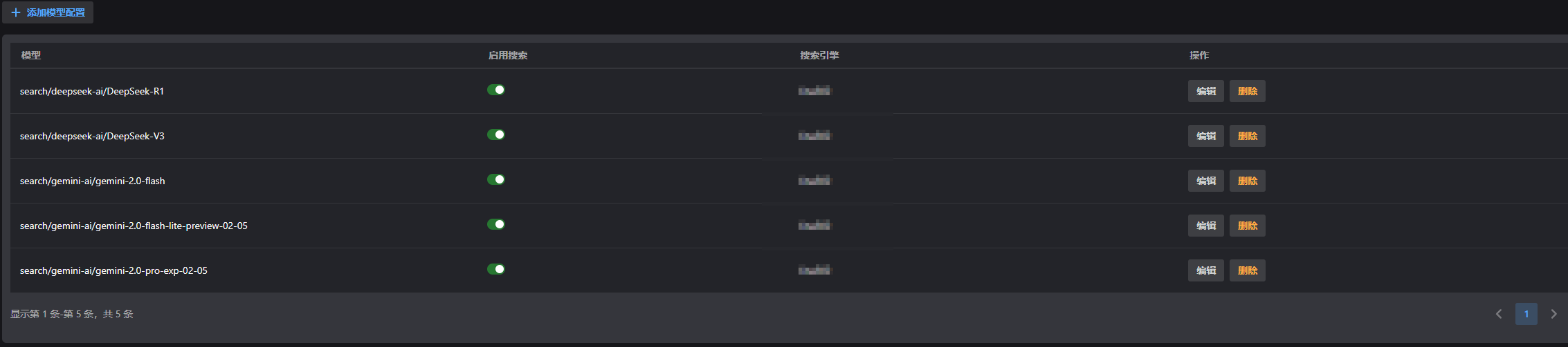

大概效果:
chatbox:
后台:
直接开干。
