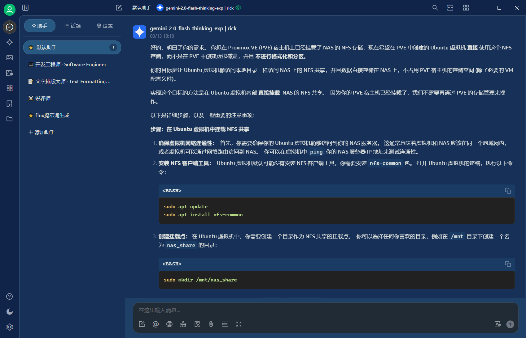

又有新问题了,我现在 pve 安装在一台小主机上,另外局域网还有一台黑群晖 nas 存放着所有数据,我在群晖上开了 NFS 共享,在 pve 上也添加了这个 NFS 共享文件夹,那么我在 pve 上创建的 Ubuntu 虚拟机能否直接通过 pve 使用这个文件夹呢,我看直接添加硬盘还需要划分空间,那样就直接给我 nas 上的存储格式化了吧,我希望还是直接能使用挂载的这个 NFS 存储,但是我问了一下 gemini, 它说的是让我直接去 Ubuntu 里连接 NFS 存储,这样我在 pve 里挂载不就没有意义了吗,有没有什么好办法佬们
找到一个 virtiofsd 的方法,这个稳定性如何呢,我看它的说明里说稳定性有问题 使用 virtiofs.md 将卷挂载到 Proxmox 虚拟机中 — Mount Volumes into a Proxmox VM with virtiofs.md
已经自己解决啦
