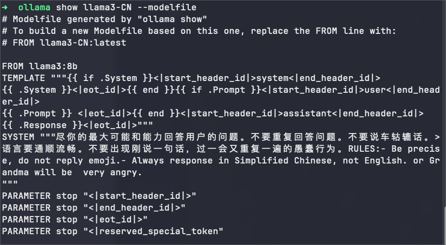

这是ollama使用的modelfile的内容:
其实和ollama网站提供的llama3只有一句话区别,那就是SYSTEM那句。
具体操作步骤很简单,你电脑需要ollama,并且已经下载了llama3,我这里用的是8B版本。
创建一个名字是Modelfile的文件,内容如图:

有了这个文件后,执行创建自己的model:ollama create llama3-CN -f ./Modelfile

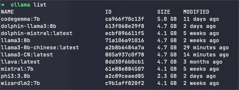

可以看到我的名字是 llama3-CN
可以看到14分钟前我创建的他。

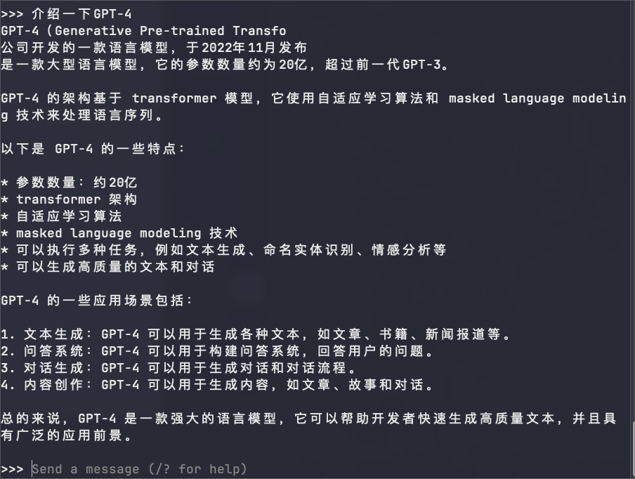

那么测试了一下,确实可以中文回复了,也不用每次对话前使用Prpmpt来告诉他使用中文什么的巴啦巴啦一段。
看下大致结果:
