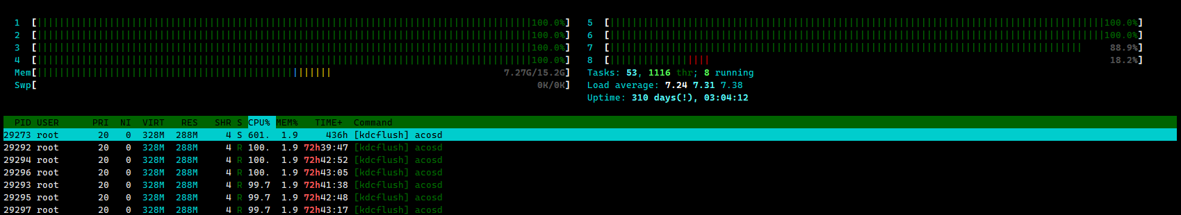

事情的起因是这样的,昨天领导找到我说服务器内存满了,影响其他程序正常运行了,让我把测试服务器上之前启动的六个JAVA程序停一下,接着我就登上服务器执行docker compose down把服务关掉,临走之前习惯性使用htop查看一下资源面板,意外发现服务器中有个叫[kdcflush] acosd的进程把服务器CPU性能吃满了
我见识少第一次看到这个服务,觉得应该是公司运行的,好奇心驱使我网上查了下资料,想知道这个中间件(或者其他的程序)的作用是什么,如此消耗性能没准跟AI模型有关,好玩的话以后自己也折腾玩玩,但是查了有一会没找到对应的资料,感觉不太妙,接着跟领导确认了下这个进程是不是我们自己运行的,最终得到的结论是服务器很有可能被挖矿了

挖矿脚本这个东西我遇到好多次了,这次倒是我第一次真正面对他,凭我对LINUX服务器的熟悉程度并不能直接解决它,于是我用kill -9 29273先简单粗暴的把进程杀掉,然后去预习一下资料顺便补补课,大概一个半小时后我准备回来解决它,不出意外它又背着我偷偷运行起来了

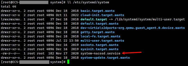

网上简单查了一下titanagent感觉挺正常的,定时任务算是排查完了,接下来排查系统中有没有注册可疑的服务,根据大佬的文章得知LINUX中服务都已文件的形式存放在/etc/systemd/system目录下,这里检查该目录下有没有可疑的服务
嗯!可疑,看看这个服务的内容是什么
6
嗯!没错了,这个服务的作用就是运行这个挖矿脚本,如果我猜的不错这个服务肯定设置开机自启了
7
这样一来思路就清晰了,先使用systemctl disable system-nacosd命令关闭该服务的开机自启,然后使用systemctl stop system-nacosd命令停止该服务,然后使用rm命令删除服务配置文件(这部分忘截图了),接着删除/usr/sbin/nacosd这个脚本文件,就算大功告成了

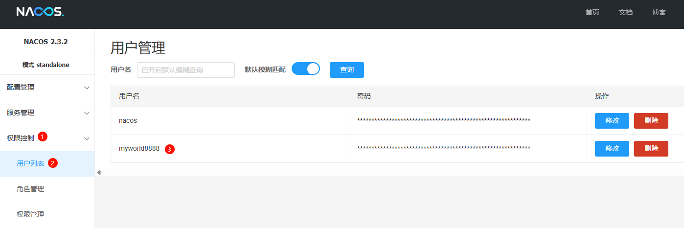

配置文件修改完成,鉴权启用后,执行startup.sh -m standalone启用单机版NACOS服务并登录,查看权限控制下的用户列表看看有没有可疑用户
这个用户不是我们创建的,是黑客保留的后门用户,把他删除,然后修改NACOS默认密码后重新登录,检查角色权限等等,NACOS后门排查基本结束,应该就安全了,后面有问题会在更新
