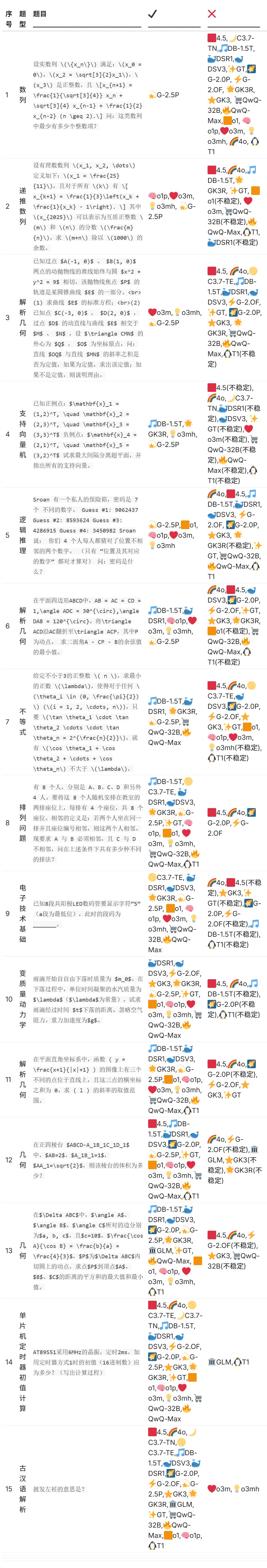

区分题库已经完成对Gemini 2.5 Pro的测试,结果为全对,2.5Pro在未来Livebench的成绩应该会很亮眼
不排除Gemini背题的可能,但是我觉得能力提升很大
感谢大量佬帮助测试
@cat3399 @Xcating 等等

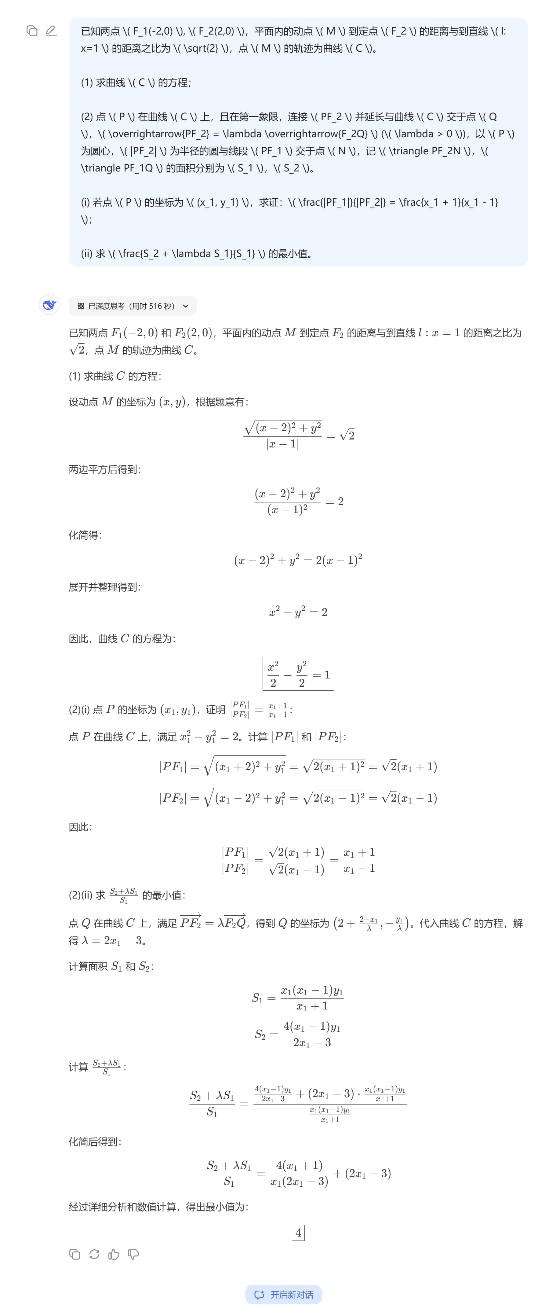

把最近我们高三的模考题扔进去了,也能做出来,其他模型都寄了,目前就gemini 2.5和o3minihigh能做,还是很强的,彻底的理科生

2.5 pro做对了
这个题可以试着加题库
里面已知两点 ( F_1(-2,0) ), ( F_2(2,0) ),平面内的动点 ( M ) 到定点 ( F_2 ) 的距离与到直线 ( l: x=1 ) 的距离之比为 ( \sqrt{2} ),点 ( M ) 的轨迹为曲线 ( C )。
(1) 求曲线 ( C ) 的方程;
(2) 点 ( P ) 在曲线 ( C ) 上,且在第一象限,连接 ( PF_2 ) 并延长与曲线 ( C ) 交于点 ( Q ),( \overrightarrow{PF_2} = \lambda \overrightarrow{F_2Q} ) (( \lambda > 0 )),以 ( P ) 为圆心,( |PF_2| ) 为半径的圆与线段 ( PF_1 ) 交于点 ( N ),记 ( \triangle PF_2N ),( \triangle PF_1Q ) 的面积分别为 ( S_1 ),( S_2 )。
(i) 若点 ( P ) 的坐标为 ( (x_1, y_1) ),求证:( \frac{|PF_1|}{|PF_2|} = \frac{x_1 + 1}{x_1 - 1} );
(ii) 求 ( \frac{S_2 + \lambda S_1}{S_1} ) 的最小值。
第二题答案 ( 2\sqrt{5} + 1 )
无敌了,服了,找了六七个新题,全做对了,r1只做对一半,思考还都将近10分钟
